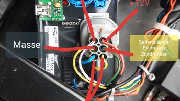

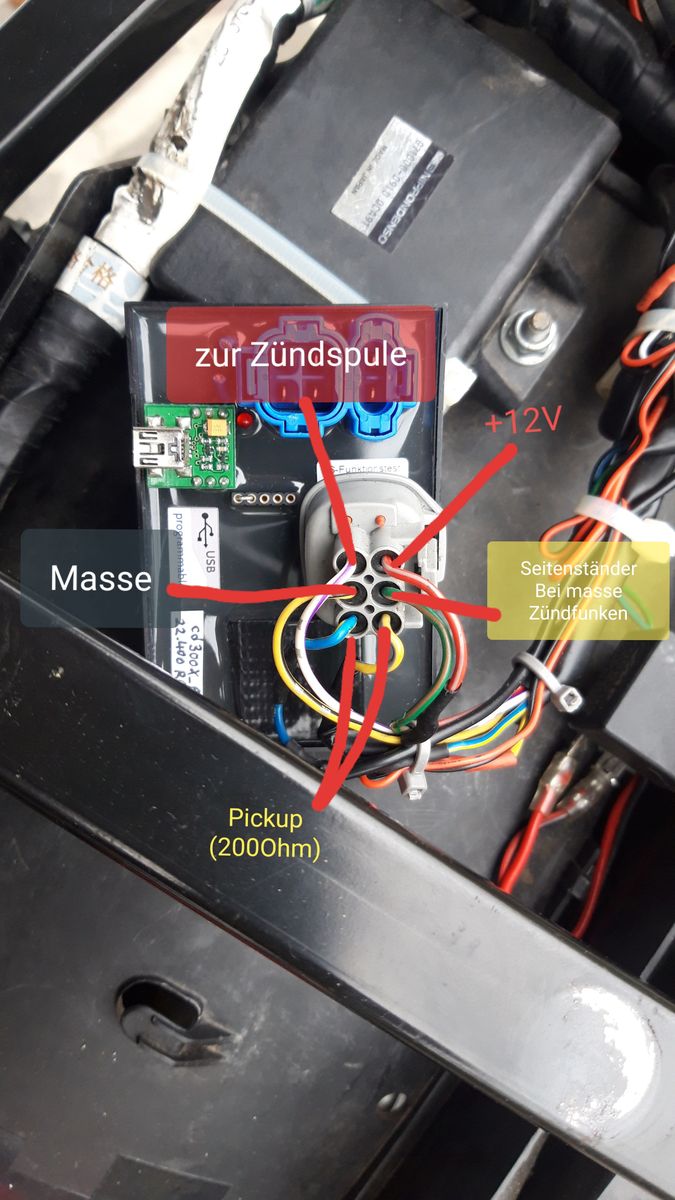

  • Hallo, ich wollte heute früh mit ihr in die Arbeit fahren. Ich ließ sie ein bisschen warm laufen. Dann bin ich losgefahren und nach ca. 50m hatte ich mal wieder keinen zündfunken. Ich habe die Vermutung dass der notaus faxen macht. Wisst ihr wie ich den stillegen kann?
  • Eher der Seitenständerschalter.
    Dazu musst du am Stecker der CDI messen ob alle werte Passen und woran es liegt.
    Die Spannungsversorgung und die Seitenständerlogik lassen sich gut mit einer Prüflampe überprüfen.
