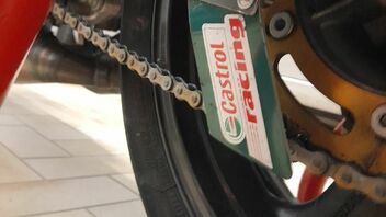

Muss man die Finne unbedingt an die Schwinge schrauben, oder geht es auch mit Kabelbinder oder so?
Finne an Schwinge befestigen
der DMSB formuliert ziemlich schwammig:
Eine solide Schutzabdeckung (Kettenfinne) muss an der Schwinge befestigt werden, so dass
sie unabhängig von der Position des Hinterrads die Öffnung zwischen dem unteren Kettenlauf,
der Schwinge und dem Kettenrad abdeckt.

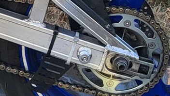

Bei der technischen Abnahme wirst du mit Kabelbindern aber wohl Probleme bekommen. Ich habe meine mit M5 Blindnietmuttern befestigt:

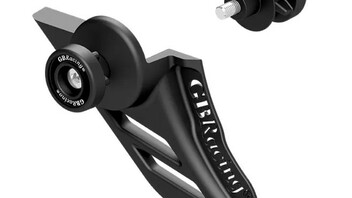

für Moppeds mit Bohrungen für die Montageständeraufnahme gibt es auch solche Lösungen:
CGA18-GBR-SET Universal Lower Chain Guard AssemblyGBRacing, World Class Motorcycle Engine Protection. — Chain Guard. CGA18-GBR-SET Universal Lower Chain Guard Assemblywww.gbracing.eu -

Ob es da Regeln gibt, weiß ich nicht. Habe die innerhalb der Schwinge an einer durchgehenden Schraube für den Montageständer mit angeschraubt. Geht bei der RGV und der TZR. Zwischen der Mutter innen und dem Kettenrad ist jeweils noch ausreichend Platz. -

Kabelbinder sind nicht so gerne gesehen, aber es ist Okay, wenn die Finne fest ist.

Alter Schwede, 62€ Puhh, ich hab mir die selber gemacht.
