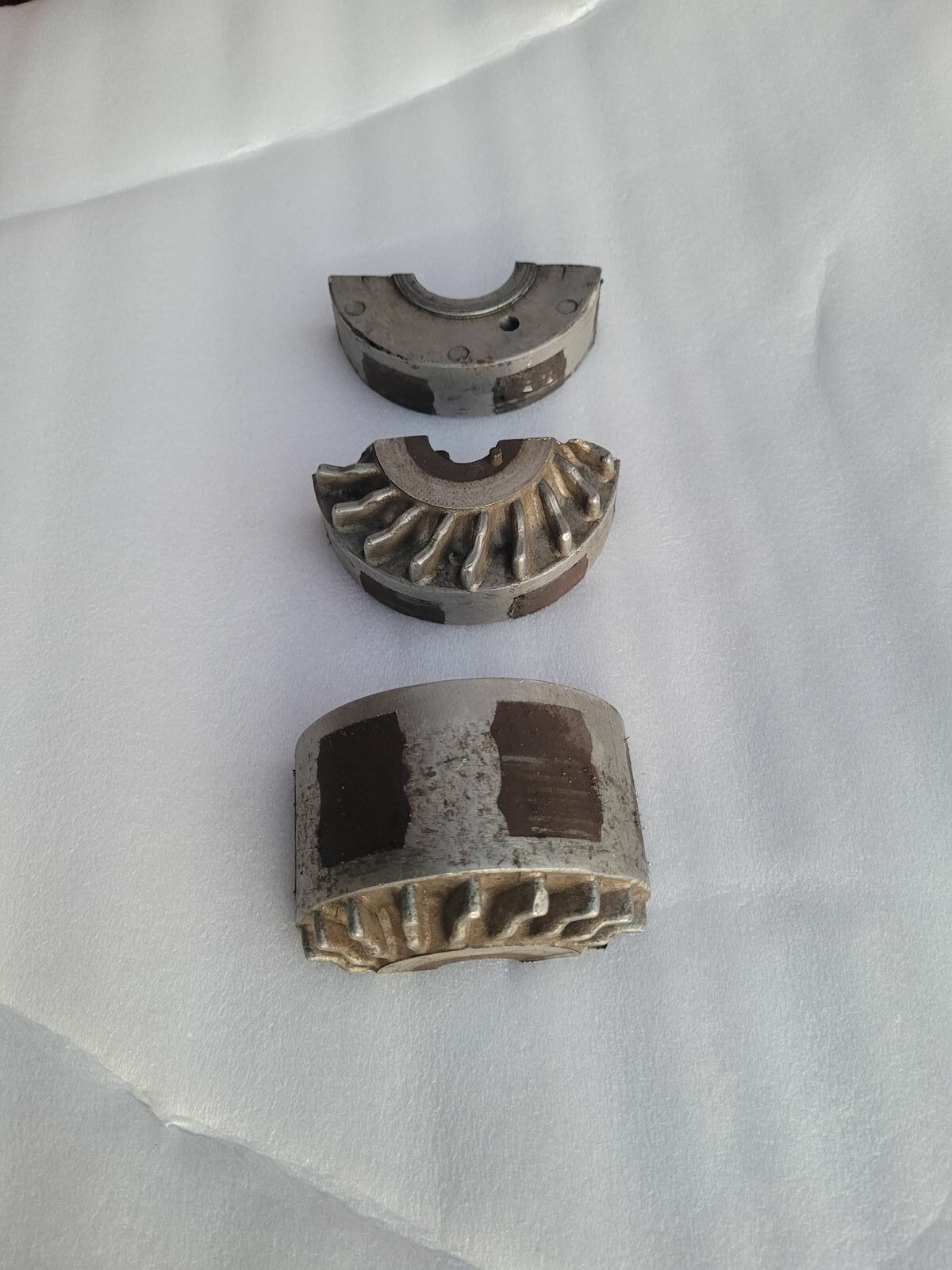

    Nachdem zur Zeit die ganze Welt "elektrisch" geht, gibt es viele Firmen, die Elektromotoren mit Permanentmagnetrotoren herstellen. Jeder von diesen Herstellern kann Magnete aufmagnetisieren - die Grundsatzfrage ist aber "wollen die das auch"? Es bedarf einer gesonderten Vorrichtung, die genau auf den Rotor angepaßt sein muß. DIY-Anhänger kommen hier an ihre natürlichen Grenzen - wir sprechen hier dann über einen Strombedarf von größer 100A, was jeden Hausanschluß sprengt. Der Magnetisierungsvorgang selbst ist Sekundensache -ähnlich wie eine Röntgenaufnahme beim Arzt (Schuß und fertig!). Ich habe schon mit Schwabi darüber gesprochen, ob er das nicht anbieten möchte.
    Weitere Verbesserungen sind derzeitig in Arbeit. Zu Analysezwecken habe ich einige Rotoren geschlachtet und in ihre Bestandteile zerlegt - siehe Bild. Damit wurde auch klar, warum sie so schwer sind. In der ersten Runde konnte ich schon 400gr Gewicht entsorgen, es geht aber auch noch besser. Hauptaugenmerk ist gegenwärtig einen besseren Eisenrückschluß zu verwirklichen, weil dieser das Magnetfeld verstärkt.
