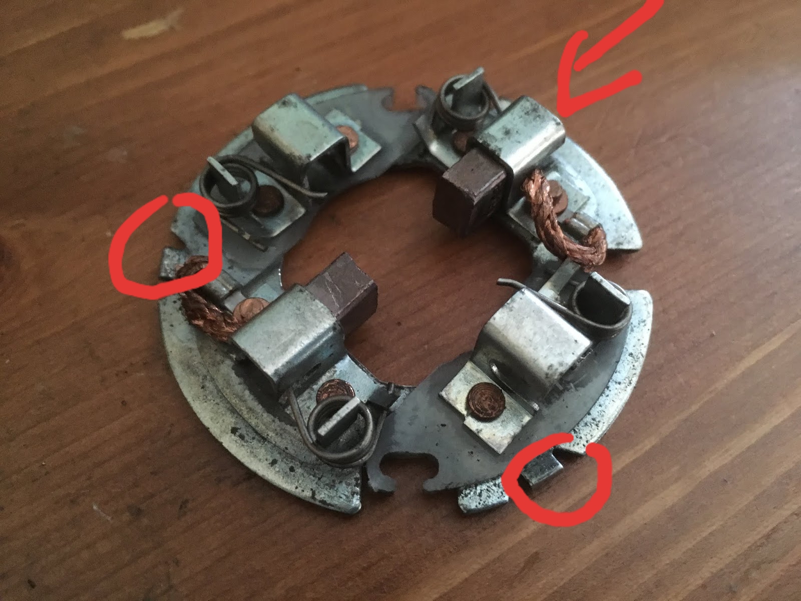

    3. Anlasser = Intern sind nur 3 winzige Massepunkte die die Masse des Anlassers darstellen. Es sind 3 winzige Nasen auf der Trägerplatte der Schleifkohlen die in den Deckel vom Ablasser drücken, diese Nasen müssen geputzt und wieder hochgebogen werden, die Verkohlten Kontaktpunkte gegenüber am Deckel müssen auch blank gefeilt werden.
    Wenn du also den Anlasserknopf drückt, es Klackt hörbar aber es tut sich nichts überprüfe den Anlasser
    Wenn überhaupt nichts beim drücken passiert, überprüfe das Schutzrelais das zwischen Blinkrelais und Magnetschalter sitzt
    Hier die 3 winzigen Masse Kontaktpunke im Anlasser innen drinn:

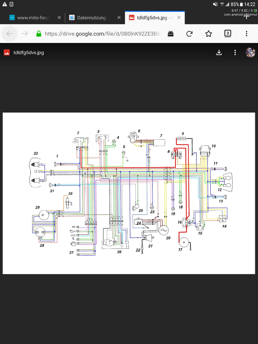

  • Anbei der Schaltplan für 8P und N3 Modelle Bauteil 14 ist das Anlasserschutz Relais:
  • Kann ich das Anlasser Schutzrelais (14) dann komplett rausschmeißen und die braune Leitung davon (17) als schaltendes Signal für das Anlasserrelais (16) nehmen? Also es dort anschließen wo die Diode ist, an dem blauen Kabel (nicht das blaue Massekabel, sondern das andere).
  • Ja, du musst überbrücken, so wie du es beschrieben hast.
    Das Relais gibt es praktisch nicht mehr zu kaufen und gebraucht macht auch keinen sinn 3 von 4 Relais bereits defekt sind und das 4. kurz vorm defekt steht.
