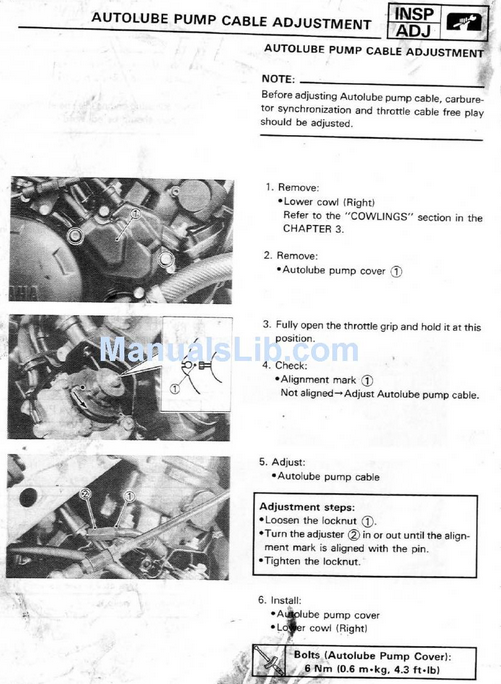

  • Guten Abend.
    Ich habe meine Tzr250 2Ma Ölpumpe mit neuen Simmerringen versehen.
    Beim Seilzug einstellen soll bei nicht laufendem Motor, Gasgriff voll aufgedreht, der kleine Bolzen an der Pumpe genau gegenüber der Markierung stehen. Ich habe es einmal ohne eingeschaltete Zündung gemacht und einmal mit eingeschalteter Zündung gemacht.
    Die Markierungen stehen in unterschiedlichen Positionen.
    Wird der Seilzug mit oder ohne Zündung eingestellt.
    Gruß Reinhard :thinking_face:

  • Gude und willkommen. Zur Frage: Macht die TZR auch beim Anschalten der Zündung die Walzen auf-zu-auf, dann beim erneuten Aus- und Anschalten nur noch zu-auf? Dann stehen imho deine Walzen jetzt offen und wenn du dann den Zug einstellst stimmt die Einstellung nicht. Der Hintergrund ist ja, dass die Ölpumpe nicht nur durch Gasgeben angesteuert wird sondern der Servomotor beim Öffen der Walzen die Ölpumpe noch zusätzlich richtig "aufreisst".

  • Hallo Georg,
    Vielen Dank für die Info. Werde halt noch einmal Verkleidung und Abdeckung abschrauben und alles genaustens noch mal prüfen ggf. korrigieren.
