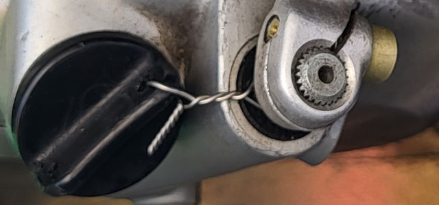

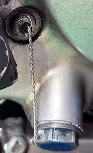

Brauch das Ding für die Oberlausitz um mit Draht zu sichern.

Obacht mit dem Drehmoment
Nicht das nehmen, was im Handbuch steht.
Die originale lässt sich auch sehr gut bohren. Die ist deutlich weicher, als sie ausschaut.
Nach fest kommt ab
Welches DrehMo soll man denn nehmen?
20 Nm
