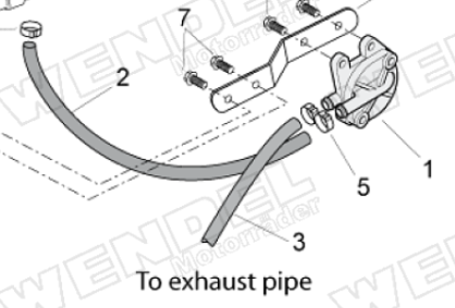

    Wichtig ist aus meiner Sicht, dass das Sekundärluftsystem angeschlossen ist und funktioniert. Der zusätzliche Sauerstoff im Abgas sollte tendenziel das Verbrennen der Rückstände begünstigen.
