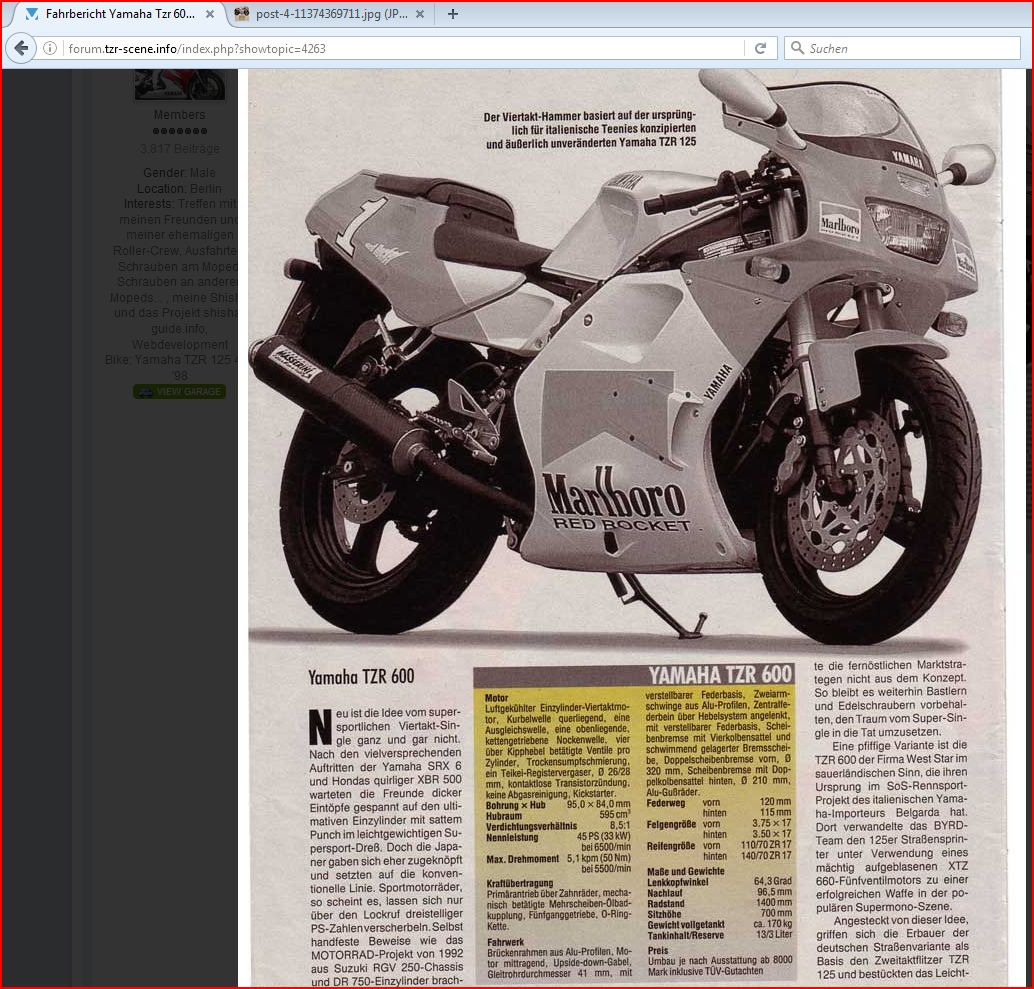

    Thema Felgen und zulässiges Gesamtgewicht / Felgentraglast....
    Es gab mal Anfang der 90iger Jahre eine Sonder-Kleinserie der TZR 125 DL namens TZR 600 . Die Firma (WestStar/Sauerland) hatte seinerzeit 600ccm TT / XT- 4Takt-Motoren (ca. 45 PS) in die TZR 125 DL verfplanzt und das ganze sogar mit Tüv-Segen, d.h. StvO-Konform / zulassungsfähig.
    Gesamtgewicht vollgetankt ca 170Kg. Wie schwer ist die 2MA ?
    Vielleicht Interessant für zukünftige Umbauten..,,
    Die Yamaha SZR 660 Belgarda (179KG lt. FZS) hat die baugleichen Brembo 3 -Stern-Felgen verbaut aber ´nen tikken größer.
    Vorne: 3 x 17 und Hinten: 4 x 17. Es gab TZR 125 DL Fahrer die sich die hintere 4" SZR Felge montiert hatten aber ich finde die 4 Zoll Felge auf der kleinen 125er etwas überdimensioniert.
