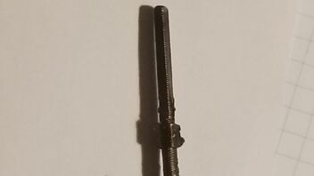

    Aber ich bin mir nicht sicher, wierum man die Tachowelle einbaut.
    Jede Welle hat ja diesen "Nippel" ,siehe Bild.
    Soweit ich weiß, ist der dazu da, um zu verhindern, daß sich die Welle beim Ein-und Ausfedern in den Tachoantrieb "einarbeitet".
    Dazu muß er sich ja irgendwo abstützen.
    Baue ich die Welle mit Nippel nach oben, also zum Tacho ein, stützt er sich direkt am Antrieb im Tacho ab... so soll es ja nicht sein, oder?
    Nur...bisher waren alle Tachowellen, die ich tauschen mußte, so eingebaut.
    Ich habe mir da nie Gedanken drum gemacht und einfach wieder die neue Welle genauso eingebaut, wie die alte..
    Jetzt war das mal wieder fällig und ich kam diesmal inˋs Grübeln (hatte wohl mehr Zeit als bei den anderen Male).
    Abstützen, um ein Einarbeiten in den Tachoantrieb zu verhindern, kann die Welle doch nur, wenn Nippel unten und
    der stützt sich and der Wellenhülle ab, oder?
    Lange Geschichte, kurzer Sinn:
    Wierum gehörts: Nippel unten oder Nippel oben?
  • Ich denke, wenn Hülle und Seele zusammengehören, hält der "Nippel oben" die Seele während Einbau und Betrieb in der richtigen Position. Aber das ist jetzt nicht wissenschaftlich abgesichert :winking_face:

  • Bei der TDR Tachowelle ist ein Halter dran.
    Wenn man den benutzen möcht, kommt der Nippel nach unten
    Bei der LC Drehzahlmesserwelle sind die Überwurfmuttern verschieden , da ist der Nippel auch unten.
    So ist es original verbaut, ob die Seele anders rum reinpasst, weiß ich nicht .

  • Die Seele stützt sich halt im Antrieb ab.
    Da ist das Wiederlager vielleicht einfacher reinzubauen, als in die Hülle.
