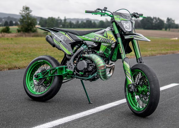

Turbo-Umbau einer KTM 300 EXC
Als "Show-Bike" vielleicht ok - technisch nicht auf der Höhe der Zeit. Wie bei den meisten "Turbo-Umbauten" wird in 99,9% nicht der richtige Turbo gewählt, und die Auslegungskriterien werden selten beachtet. Eine EXC kommt ab Werk mit 49PS daher, die SX aus gleichem Hause hat schon 57PS - wenn mit Turbo 80PS anvisiert werden, liegt das weit hinter den Möglichkeiten. Der Rotax 850 R Turbo-Motor weist 180PS aus und ist auch dementsprechend ausgelegt worden - geht also mit Turbo richtig gut. Da ich selber 7 Jahre in der Turboladerentwicklung tätig war, kann ich sagen, daß das eigentliche Potential eines Turbos bei diesem Umbau überhaupt nicht zum Tragen kommt. Es gibt genügend Fachbücher, die die Auslegung/Anwendung von Turbos ausführlich beschreiben - alles kein Hexenwerk!
