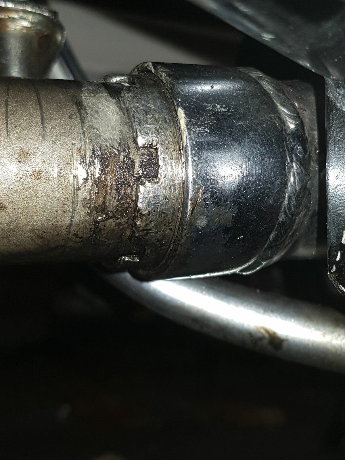

vorweg, ich hab das moped neu und mir das System noch nicht genau angesehen. Sprich noch nicht zerlegt. Ich hätte es gern dicht, wie funktioniert das System? Ist das ne Mutter und muss eine Dichtung da rein?
Vielen Dank
Vielen Dank
Das ist ne Mutter und da muss eine Dichtung rein.

Kennst du dich mit der kh,kd bzw gto wirklich aus? Ich glaube dir das mit der Dichtung, aber bist du dir sicher?
Normal wird der verlinkte Ring an den Auslass geschraubt und da dichtet er zum Krümmerflansch hin ab.
