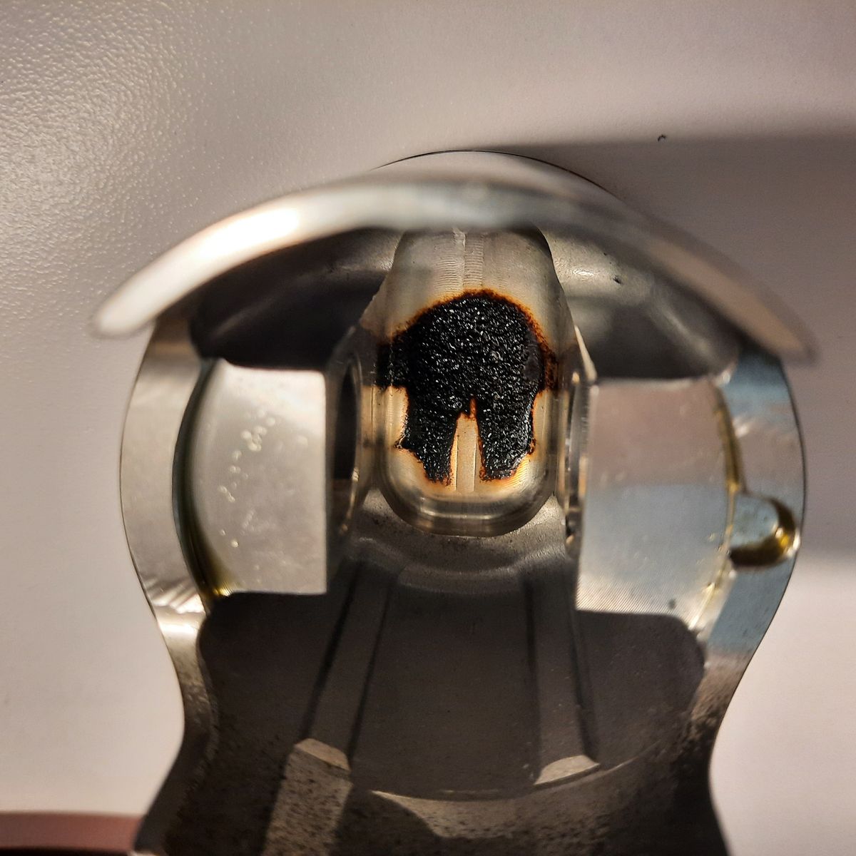

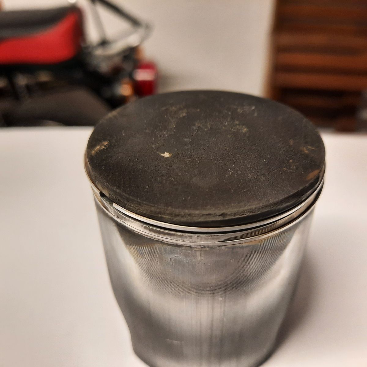

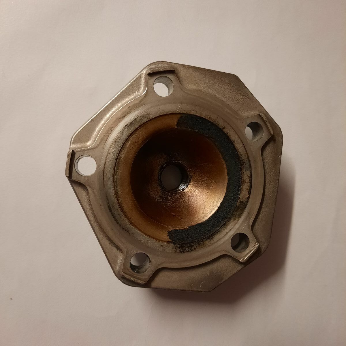

Am Sonntag habe ich meine letzte Runde mit der Aprilia gedreht. Alles lief sauber die Temperaturen haben gestimmt.
50 km von zu Hause weg habe ich dann gemerkt das irgendwie die Leistung weg ist. Standgas hat auch nicht mehr gehalten. Hab dann kurz Pause gemacht und alles abkühlen lassen. Motor lief zwar noch und ich bin auch mit langsamer Geschwindigkeit noch nach Hause gekommen.
Es klang für mich wie wenn eines der Kurbelwellenlager anfängt kaputt zu gehen.
Heute habe ich den Motor ausgebaut und konnte meine Sammlung an defekten Kolben erweitern.
Der untere Kolbenring hat sich fest gefressen. Der Zylinder hat nach erster Prüfung keinen Schaden.
Auch der Kopf sieht irgendwie mit der Rußbildung komisch aus. Der Kolben hat auch inneren Ruß.
Alles auf der Auslass Seite.
Warum ist das so passiert. Hat jemand eine Idee? Übrigens der Zylinder ist erst 2000 km. gelaufen.
An deinem zweiten Bild sieht man das der Kolben am Auslass Spuren hat.
Das kann von der Frühzündung kommen.
