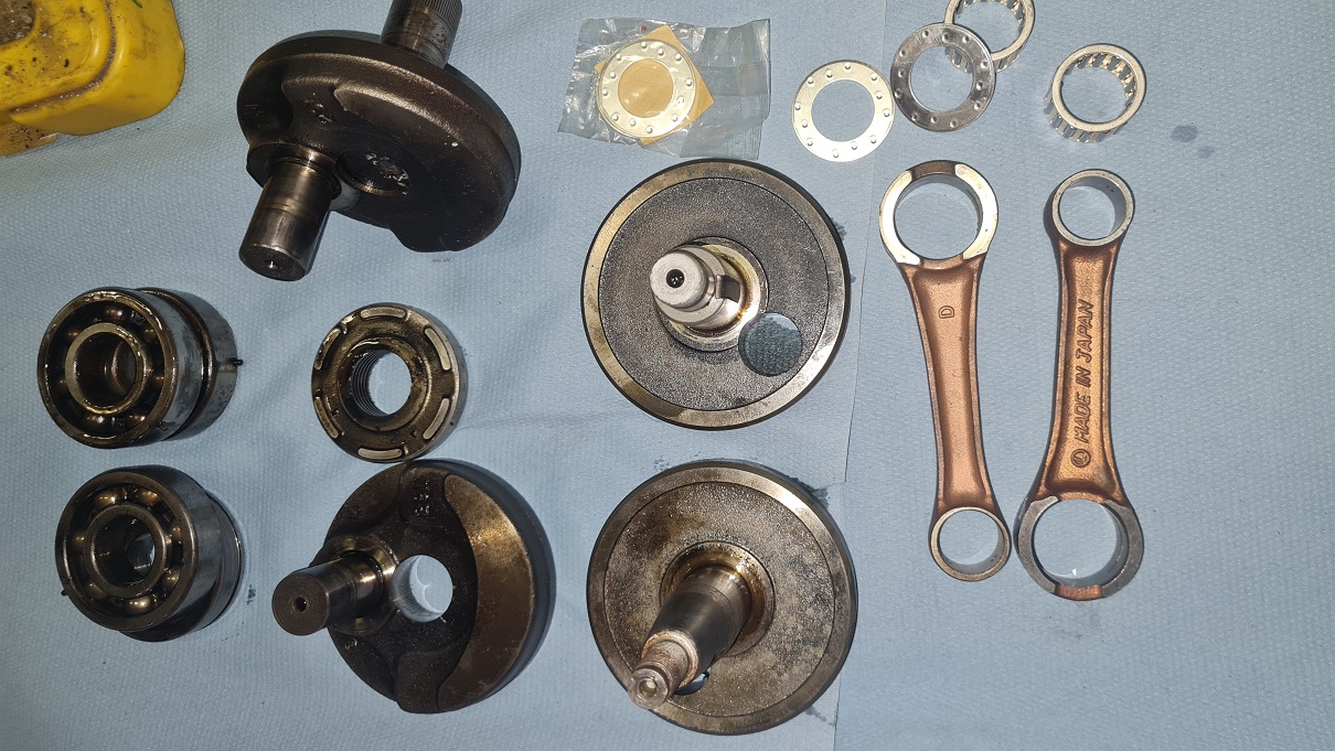

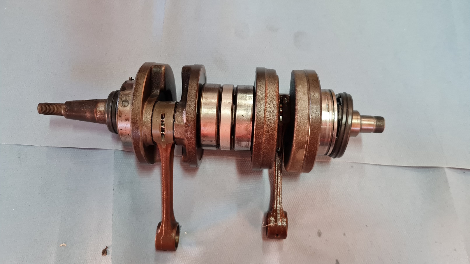

yamaha rd motor/kurbelwelle Revision/Überholung

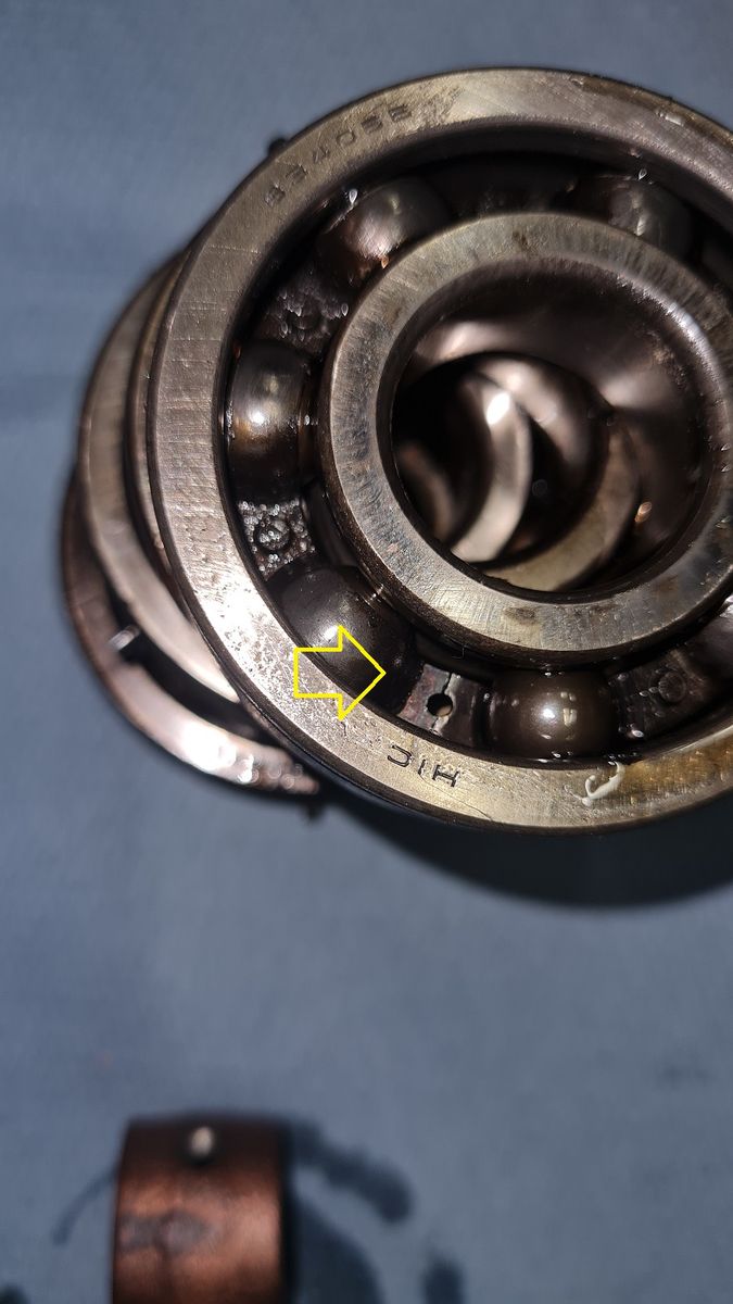

  • So ein TPI Lager ist mir mal nach ca. 250Km im neu gemachtem 4mm Motor gerissen.
    Die Nut, wie Stulle schon sagt, ist nicht gerundet. Ergebnis ist ein Kerbriss. Der zerstörte damals mein gutes Gehäuse.
    Deswegen NIEMALS TPI Lager nehmen...wie in Hotrod oder Wiseco gerne verbaut. Bei mir war es eine Vitos.
    Die Vitos gibts aber schon länger mit Koyo Lagern.
    Lagerkleber hält super am Lager selbst, am Gehäuse nicht. Deswegen absolut sinnlos.
    Ich verbaue am liebsten das TZ Kugellager in den RD Motoren.
    Standard HIC oder Koyo kann nach gut 50.000 KM auch mal aufgeben. Normalerweise stirbt zuerst der Käfig. Käfige können bis heute die Japaner am Besten bauen.
