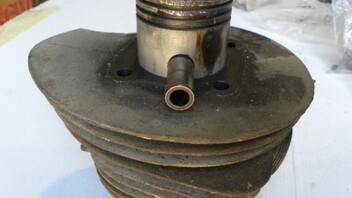

Etwas was man vermutlich nicht allzu oft bei Euch in D zu sehen bekommt . OSSA 125c Bj.1963 ca. 6,5 Ps 3 - Gang
  • Hi Peter, sorry für die späte Antwort. Ich denke wir werden in Bälde öfter reden ( natürlich wenn Du magst ). Ich hatte die Maschine ja noch nicht - jetzt ist sie gekauft und kommt am WE nach Hause. Auf jeden Fall Danke für Deine Gedanken :-)
  • Auslass mit Mittelsteg hatte Honda so bis zum Schluss auch in ihren Rennmaschinen.
    Die Suzuki RGV250 hatten das auch.
    Der Steg wird zumindest bei den beschichteten Aluzylindern ca 0,08mm zurückgeschliffen, wegen der Wärmeausdehnung, somst klemmt am Kolben :winking_face:
    In wie weit das auf Grauguss übertragen werden kann, weis ich nicht.
