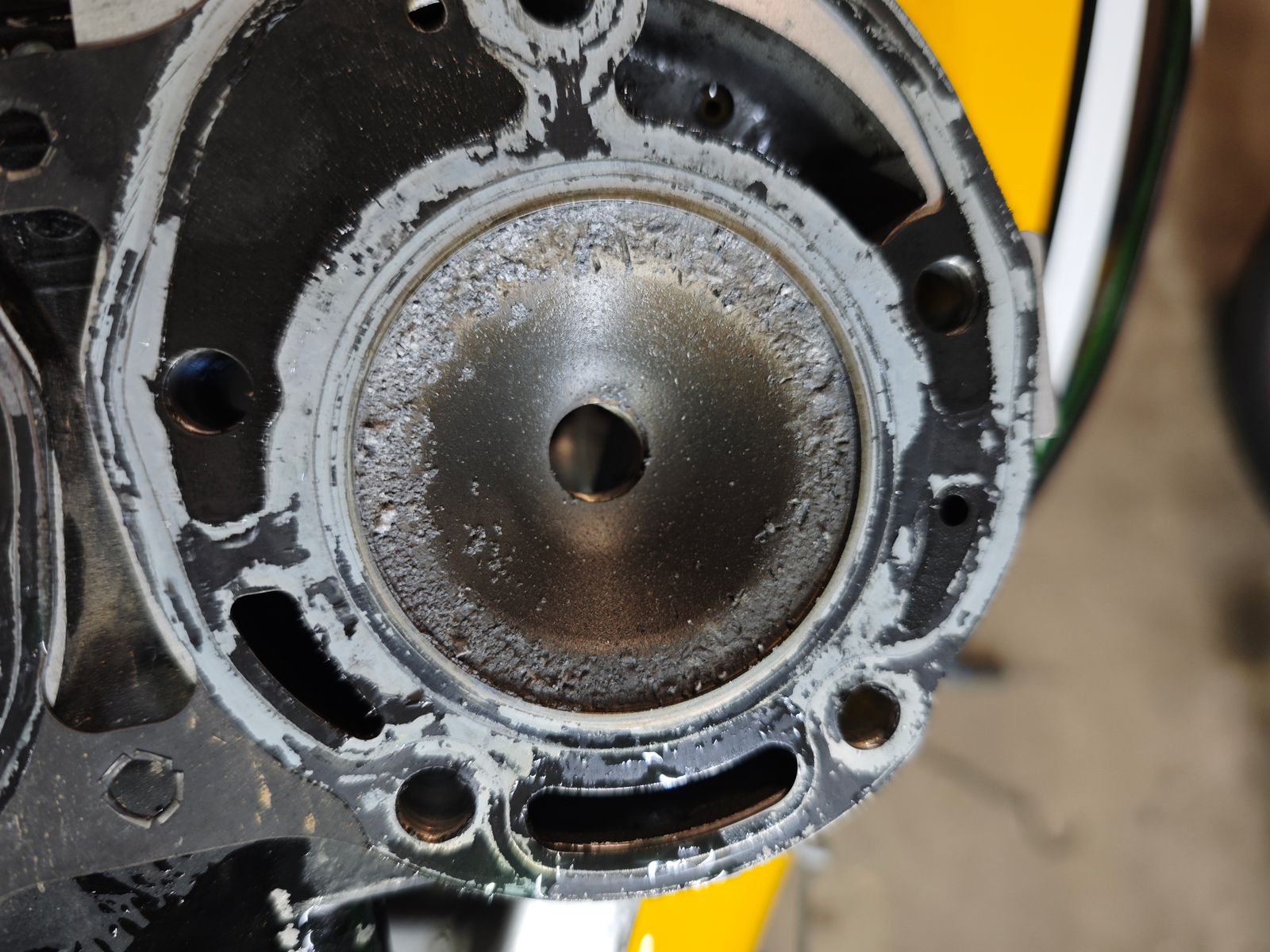

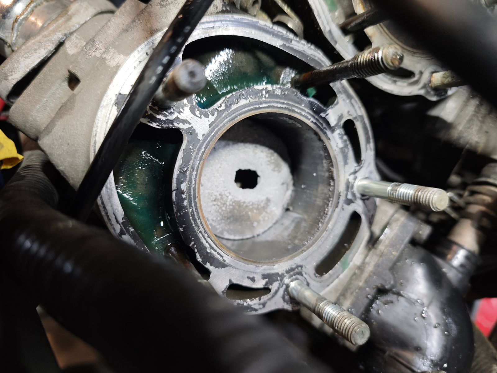

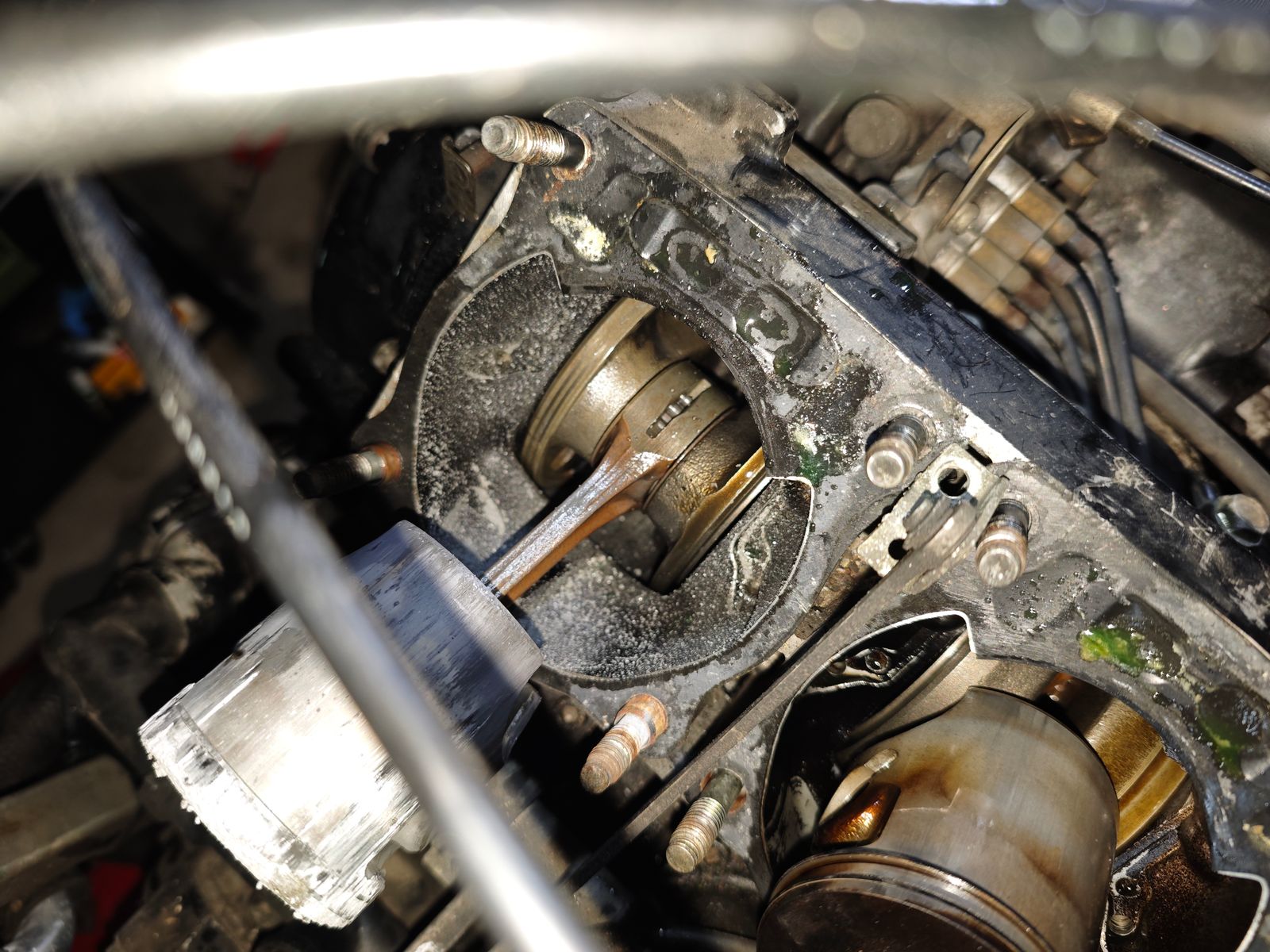

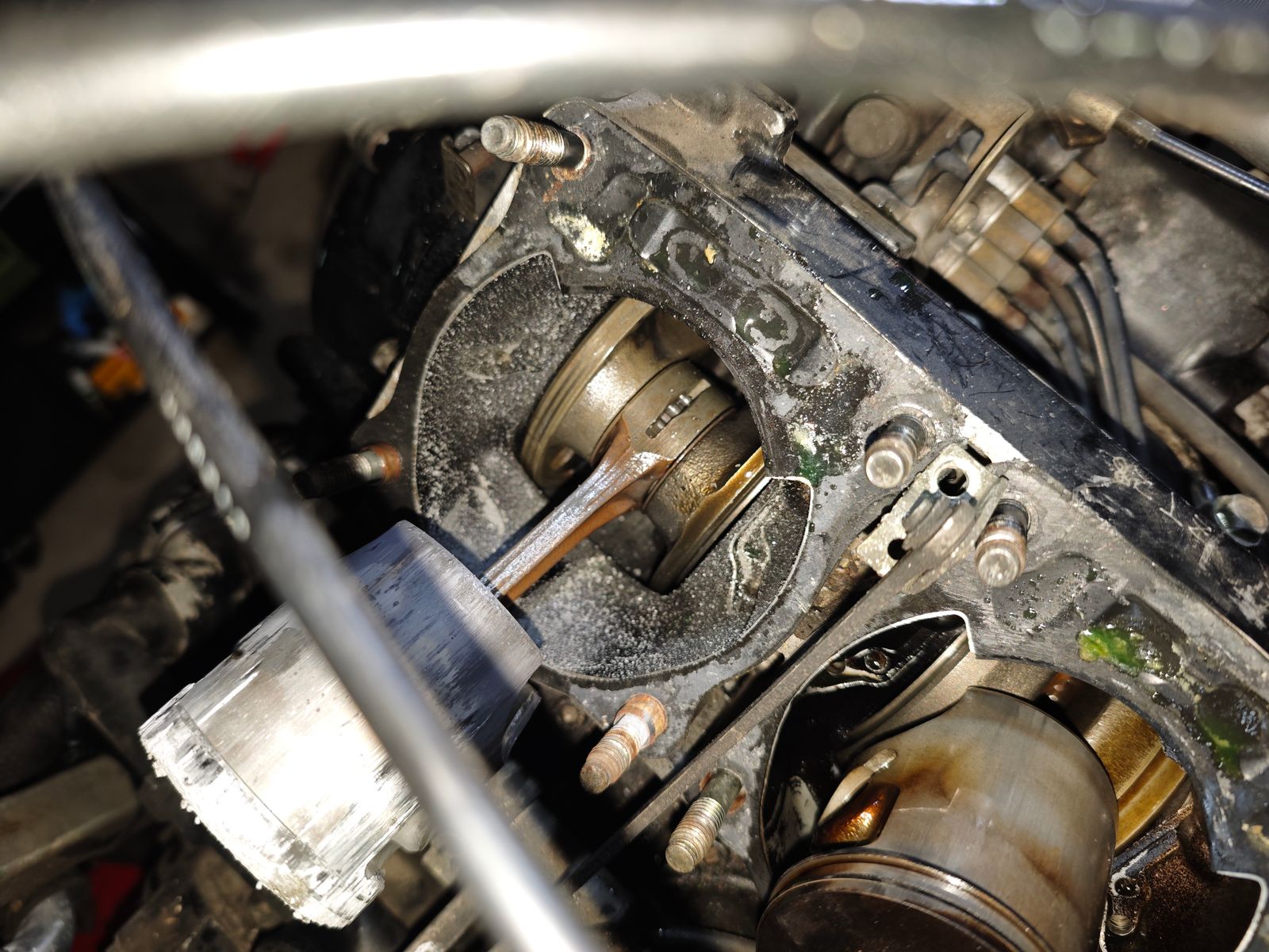

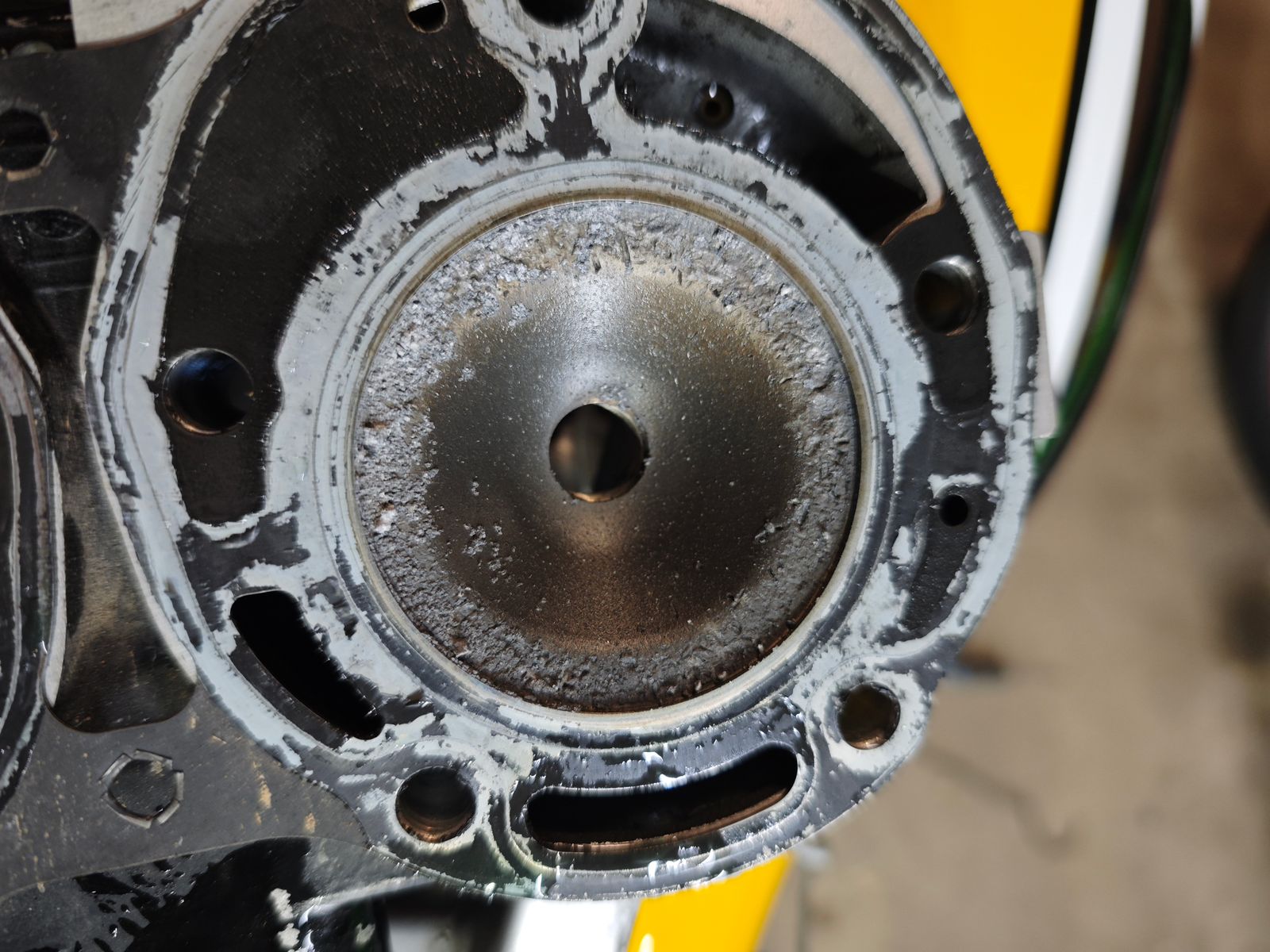

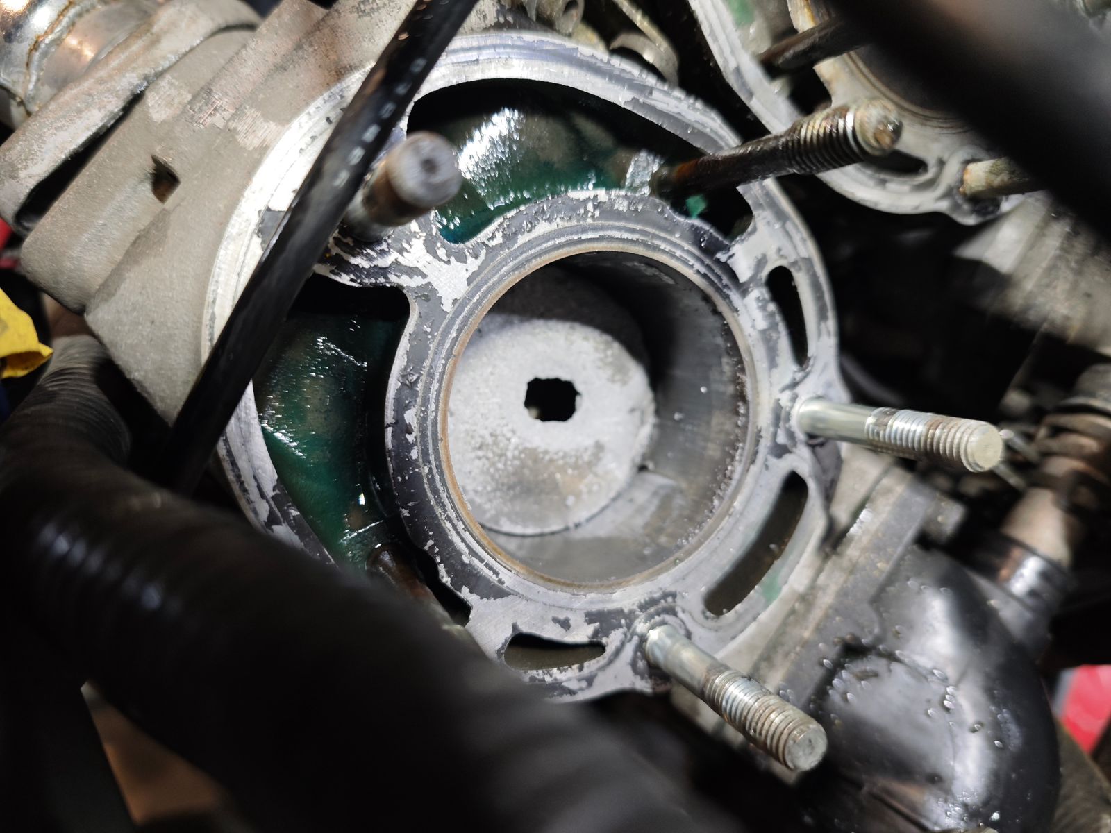

  • Hallo Leute, ich habe letzte Woche meine RD mal über die Bahn geschickt, bei 220kmh dann Leistungsverlust, ich habe sofort die Kupplung gezogen, Motor war fest, gestern habe ich dann mal geschraubt , Loch im Kolben 5 Cent groß, jetzt brauche ich jemanden der mir die Zylinder und Kolben erneut, gibt es jemanden in der Nähe von 59457 Werl? Gerne PN

    War dein Motor wirklich fest? So richtige Fressspuren sieht man garnicht auf den Bildern, nur das Alugebrösel vom Kolben.

  • Da sieht man dann doch die Reibspuren auf dem Kolben... Es gibt ja auch noch die Pfuscherlösung, nur das angebackene Alu mit Ätznatron aus dem Zylinder zu ätzen...
