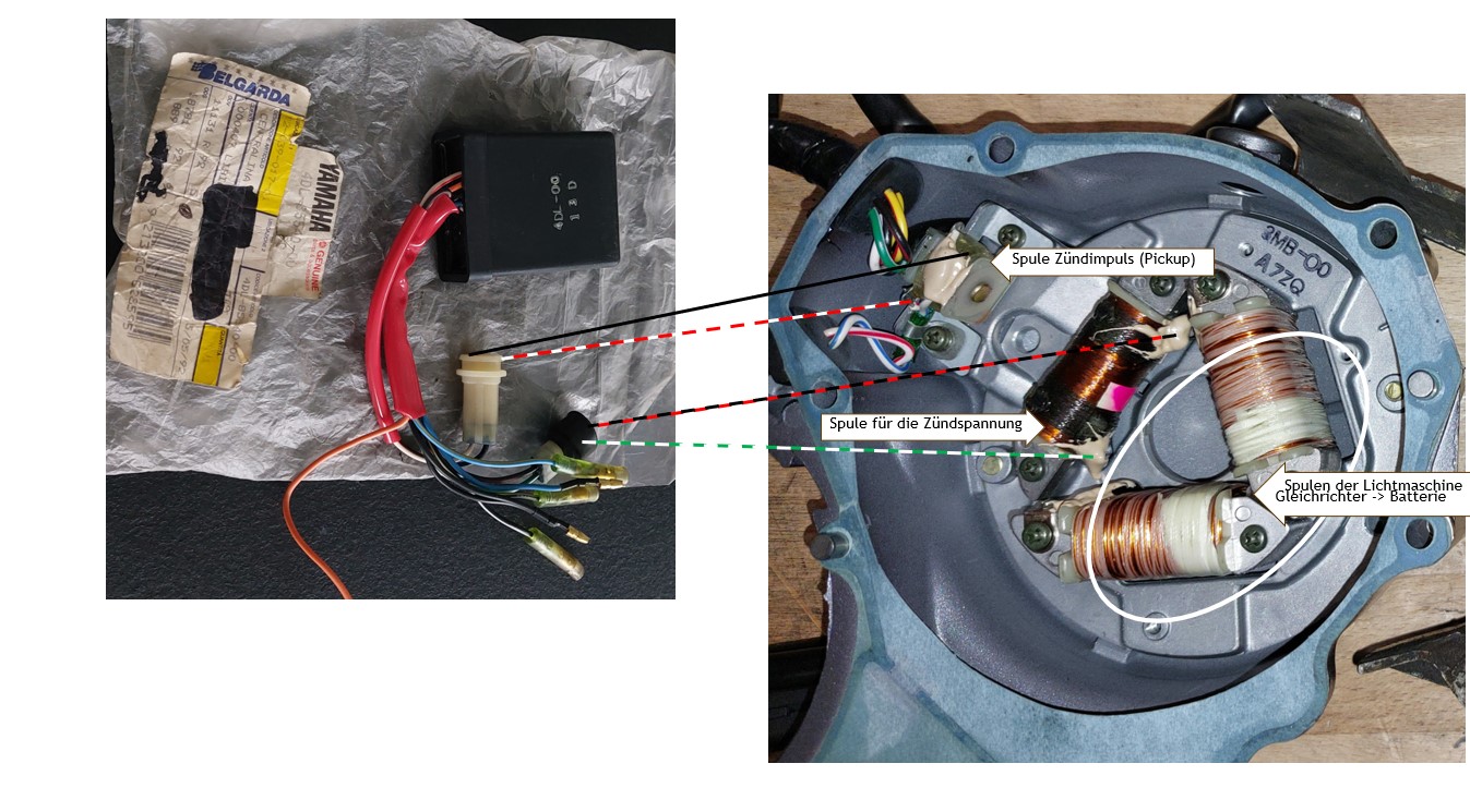

Die Spannung der Lichtmaschine für die Batterieladung habe ich noch gar nicht gemessen, da ich mich auf die Zündung konzentrierte.
Zuletzt habe ich bei laufendem Motor (ca 3000 Umdrehungen) am offenen Stecker (CDI nicht angeschlossen) folgende Spannung gemessen (Einstellung Multimeter – Wechselspannung):
Pickup = 02 – 04 V
Zündspannung = 50-60 V
Im Anhang ein Foto mit den Anschlüssen der Spulen.
Mir erscheinen die 60V deshalb recht wenig, weil ich in einem Youtube Video eine Messung sah an einem Piaggio 50cc Scooter. Dort lagen 242V an. (Siehe Foto)
Deshalb fragte ich nach einem Werkstatthandbuch und nach den Soll-Werten.
Aktuell funktioniert die Zündung, wenn gleich der Zündfunke recht schwach zu sein scheint. Ich versuche jetzt das Bike erst mal anzumelden, damit ich vernünftig damit fahren kann. Vielleicht finde ich die Werte in einem Handbuch einer Sachs XTC oder einem anderen Bike mit 3MB00 Motor…
Viele Grüße

Die Limaspannung wird ja direkt am Stecker im Standgas gemessen.
Die Spannung der Wicklung auf der Limaplatte für die CDI, wird eigentlich nicht gemessen. Ich glaube, dafür gibt es keinen allgemeinen Referenzwert. Wichtig wäre den Widerstand der einzelnen Wicklung zu messen.
Meine Limas incl aller Wicklungen und Pickup, messe ich per Widerstand durch. Meist kann man über den Wert erkennen, ob das Bauteil noch funktioniert. Du kannst da generell alles durchmessen....Kerzenstecker,Zündspule und die komplette Lima.
Auch den Wechselrichter bzw. Spannungsregler.
Du brauchst natürlich die Werksangaben.
Oft erlebe ich zu hochohmige Zubehör Zündspulen. Bis 5 Ohm ist ok. Kerzenstecker und Kerze je 5kOhm.
1x entstören reicht natürlich....5kOhm. Um so mehr Widerstand in den Bauteilen , desto schwächer der Funke.
Ja der Widerstand Kerzenstecker muss zwischen 4-6 Ohm liegen, Pickup zwischen 280 und 420 Ohm.
Das Massekabel kommt aus dem Kabelbaum, Masse am Rahmen geht ja nicht wegen der Gummilagerung im Alurahmen.
Die Widerstandswerte sehen gut aus. Hab ich als erstes geprüft.
Zündspule Primärwicklung 0,8 Ohm
Zündspule Sekundärwicklung 5,48 KOhm
NGK Kerzenstecker ohne Wiederstand
Zündkerze mit Entstör-Widerstand 5 KOhm
Hallgeber Pick Up Spule 330 Ohm (280-420 Ohm laut Service Anleitung)
Spule für Zündspannung 220 Ohm (192-288 Ohm laut Service Anleitung)
Masse-Kabel mit kurzen Wegen. Motorblock – Zündspule, Motorblock CDI.
Wenn es keine Soll-Spannungswerte gibt, kann ich nicht mehr machen.
