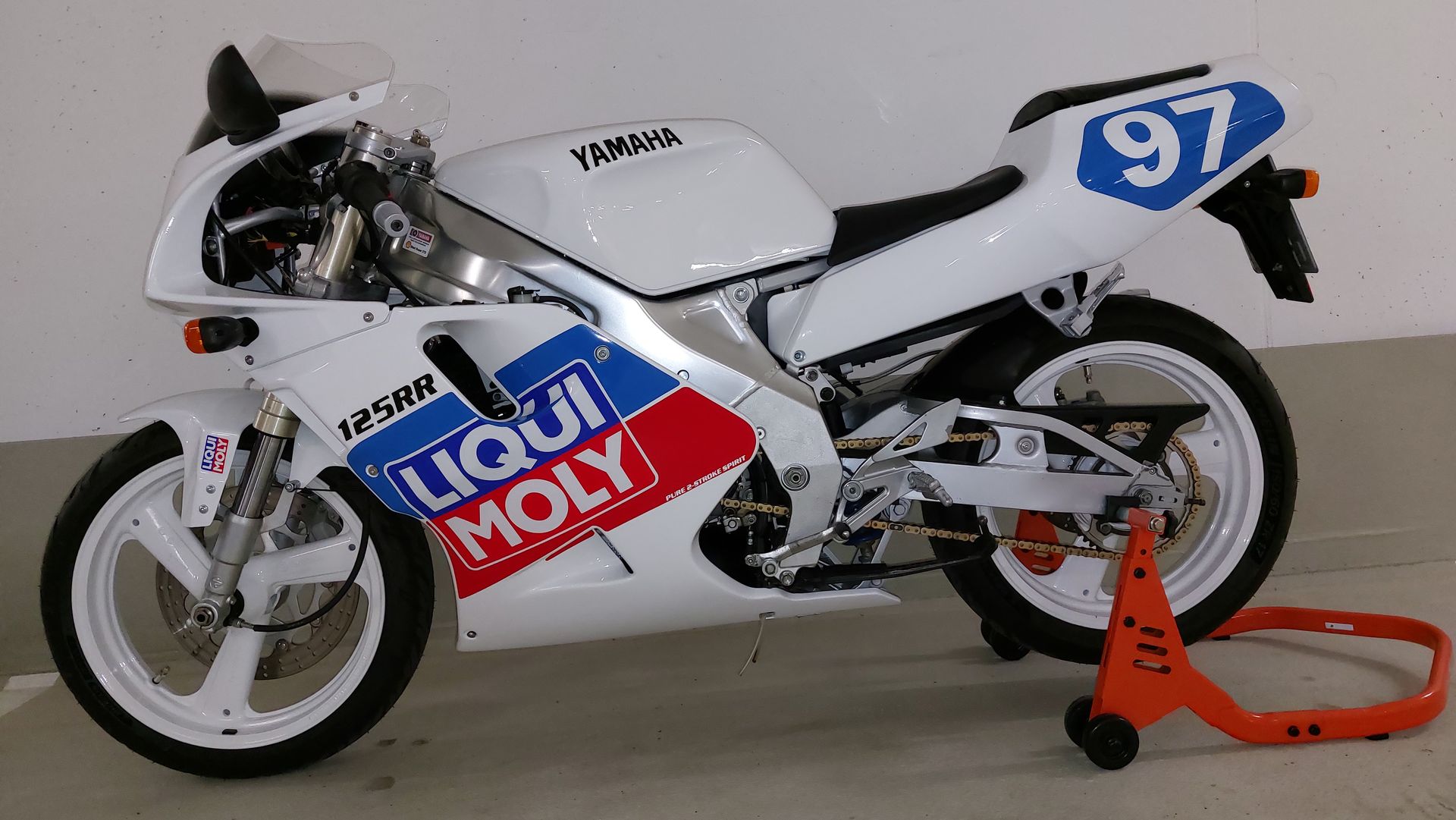

Top, ein wirklich schön gemachte TZR . Sieht aus wie neu aus dem Laden !!! Respekt dafür

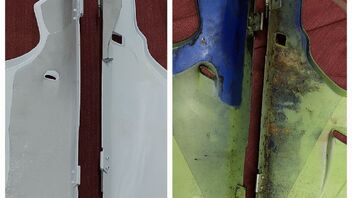

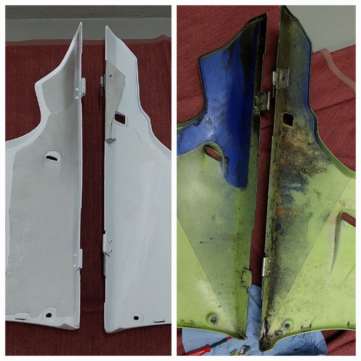

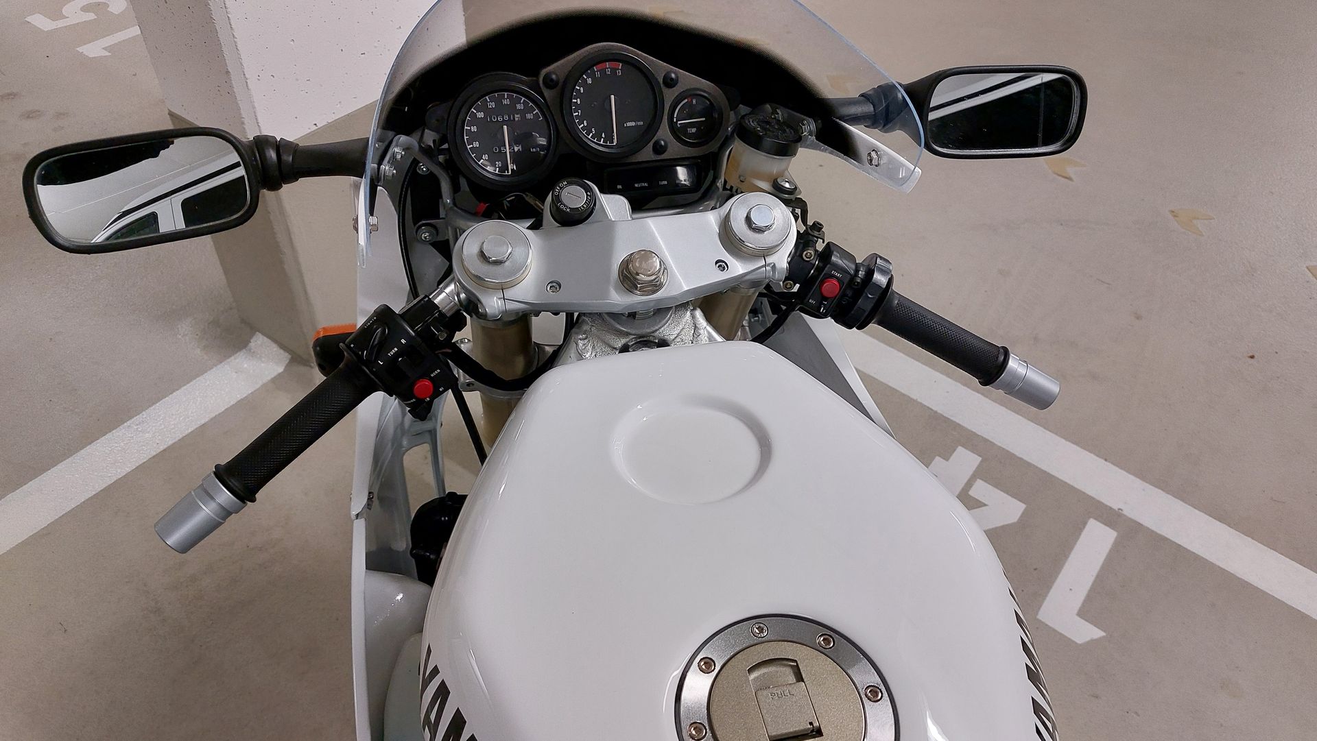

Danke Sie war komplett grün lackiert. Unter der Verkleidung sah es allerdings nicht gut aus. Die Felgen, Bremssättel, Tankdeckel usw. waren Spraydosen-gold lackiert.
Sie ist jetzt komplett weiß. Lediglich der Schriftzug auf dem Tank ist lackiert, der Rest geklebt. So habe ich die Möglichkeit das Design auch mal zu ändern…
