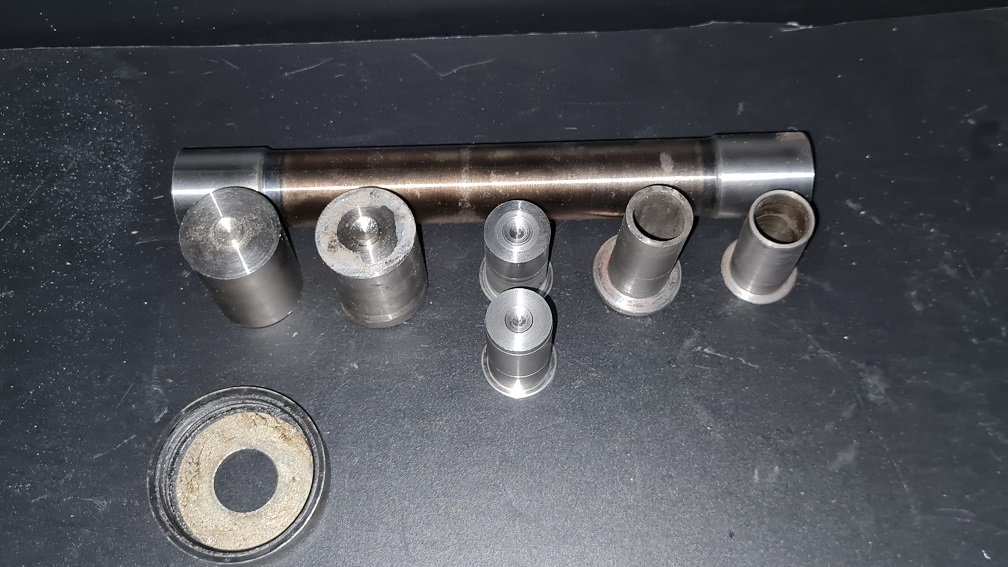

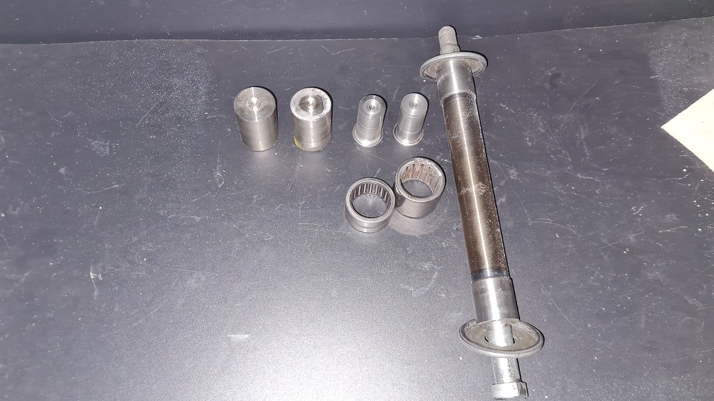

    Von der Breite passt die Schwinge fast in den TDR Rahmen, der Durchmesser der Schwingenachse ist aber deutlich größer, also erstmal Adapter bauen.
    Dabei werden auch gleich die ollen über 30 Jahre alten Lager erneuern.

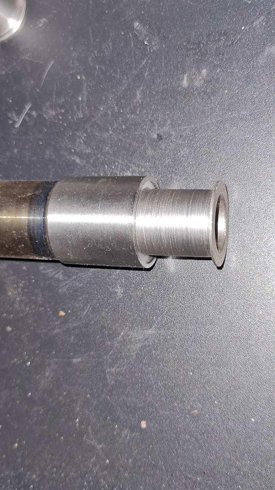

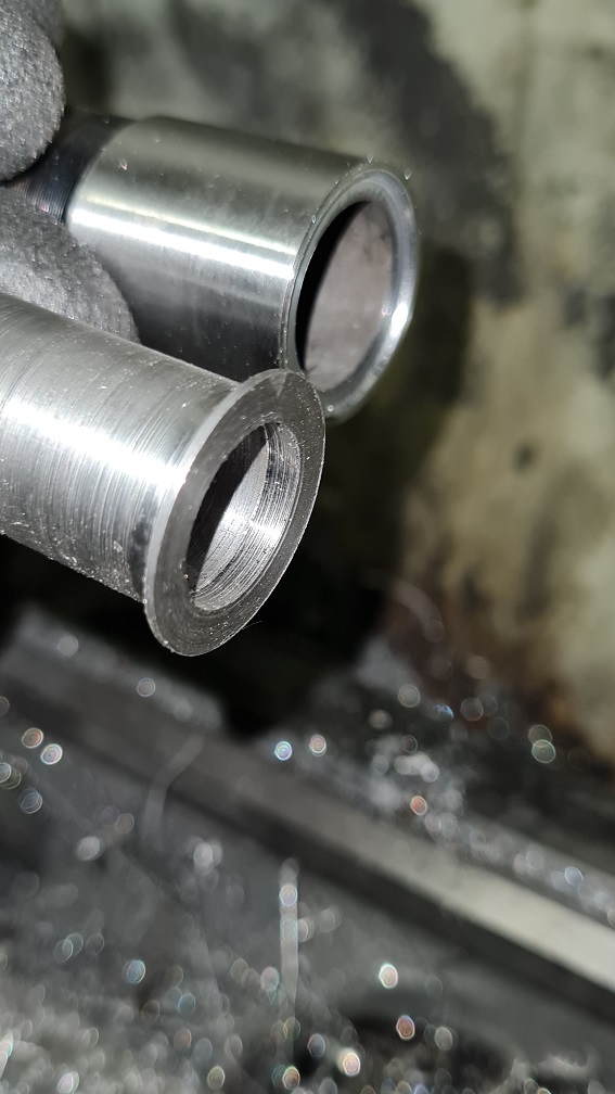

    Vom Rohling zum Adapter :thumbs_up_medium_light_skin_tone:

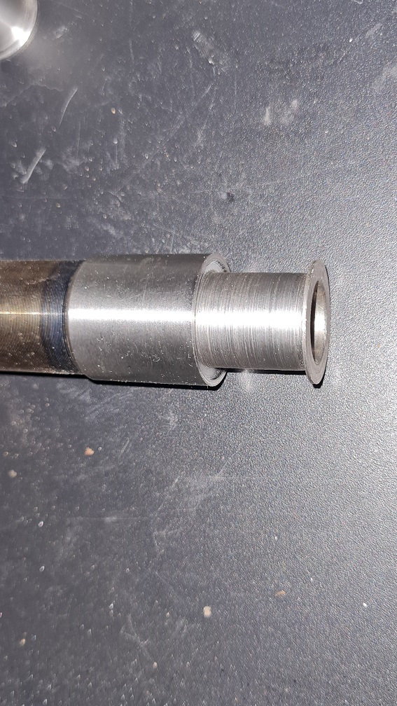

    Adapter ganz nah, damit der Adapter nicht in der Welle wandert , kleiner Bund dran und dann einkleben das Ding.
    passt :woman_detective: :woman_detective:

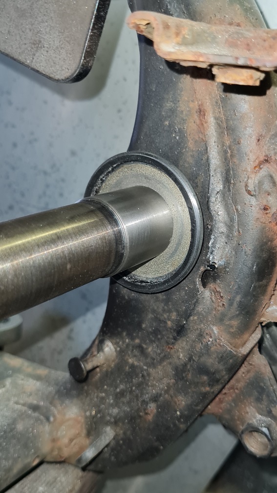

    Passkontrolle im noch unlackierten TDR 250 Rahmen.
    Schwinge kann nun verbaut werden.
