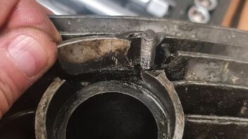

Hallo zusammen,

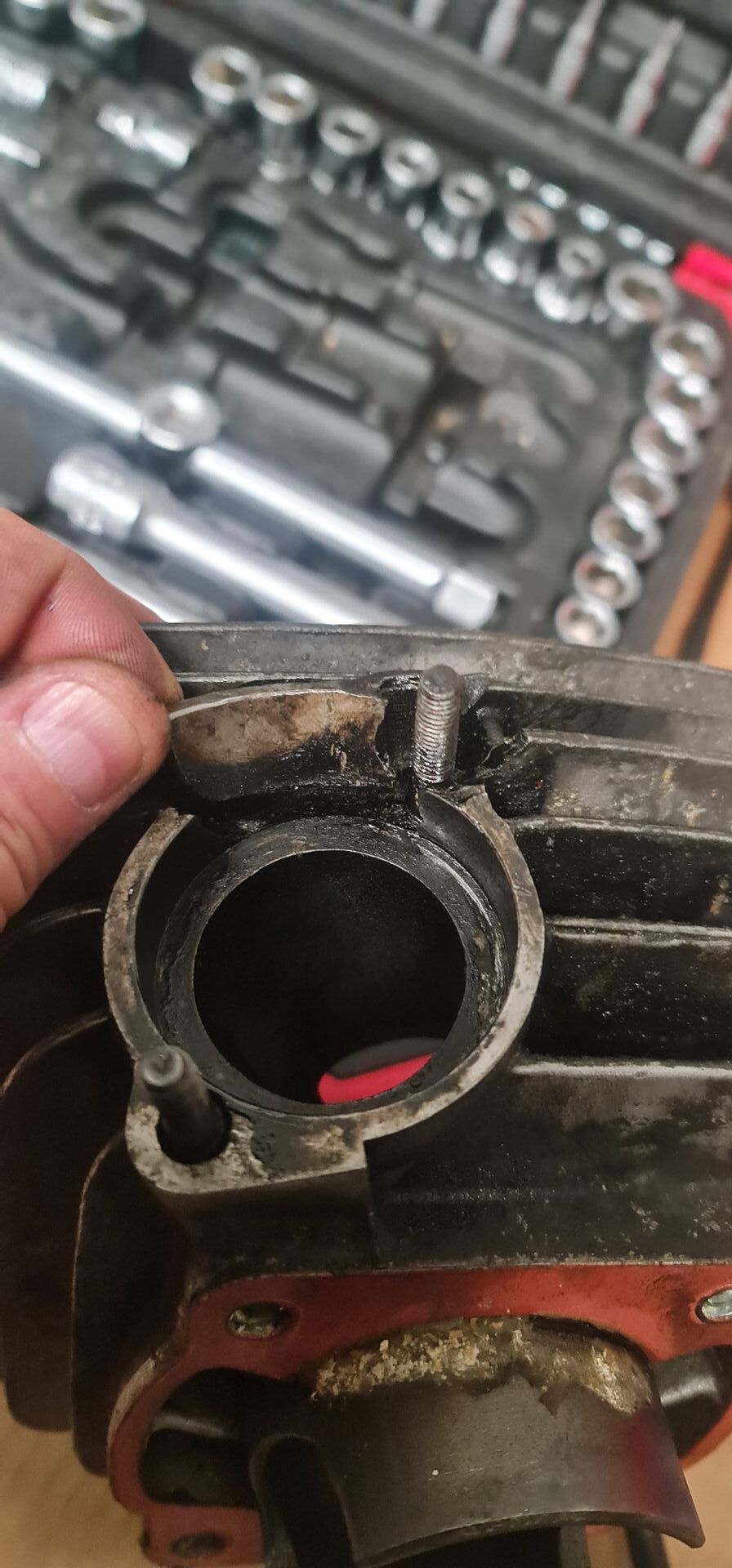

suche einen Zylinder für eine KH125-A1 .
Eigentlich wäre der den ich habe gut zum Schleifen damit er einen neuen Kolben bekommt , wenn nicht das abgebrochen Stück beim Krümmer Anschluss wäre...

Den Auslass kann man schweißen
Evtl auch kleben mit Flüssigmetall...
Wenn Du einen kaufen kannst, ist das sicher der einfachste Weg. Schweißen geht. Die Nacharbeit ist halt aufwendig, damit es vernünftig aussieht.
Frag mal beim Thomas Schwabenland nach. Vielleicht hat er ja einen.
Gruß Pit
Ich frage mal nach , danke für die Info.

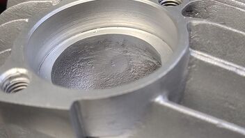

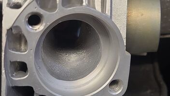

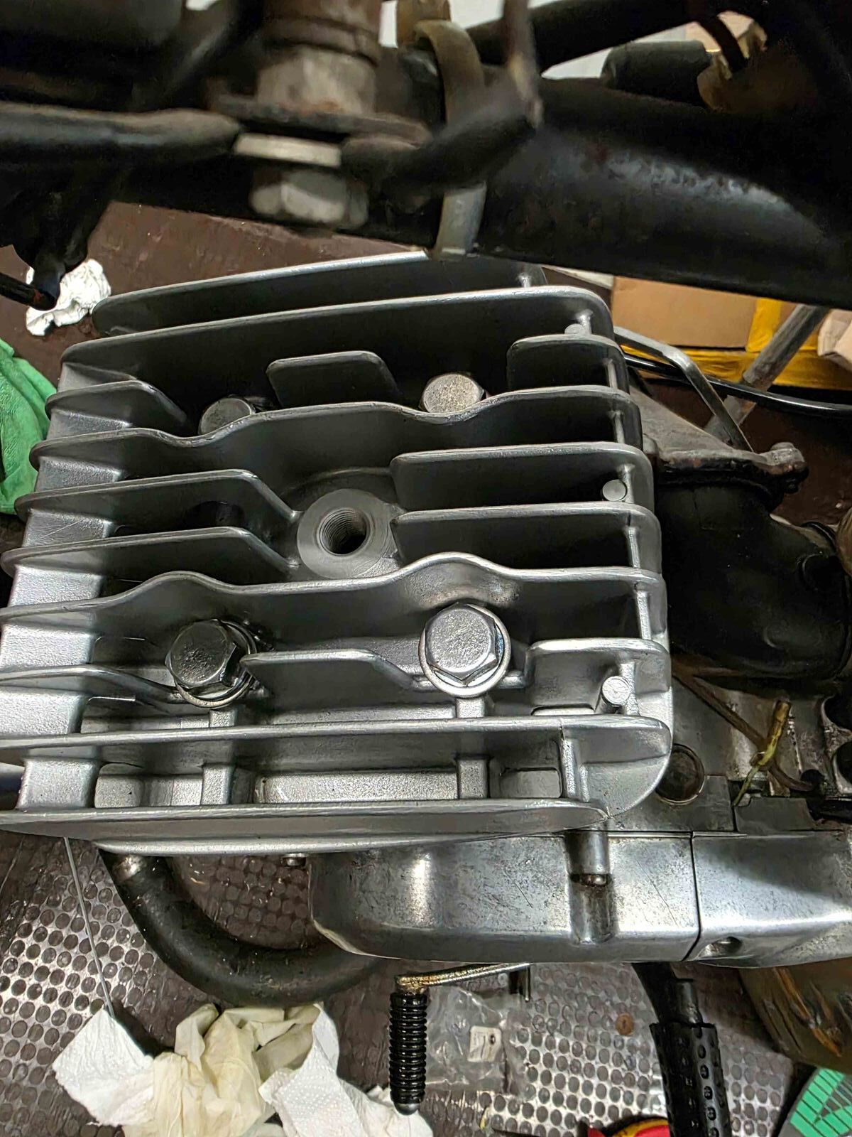

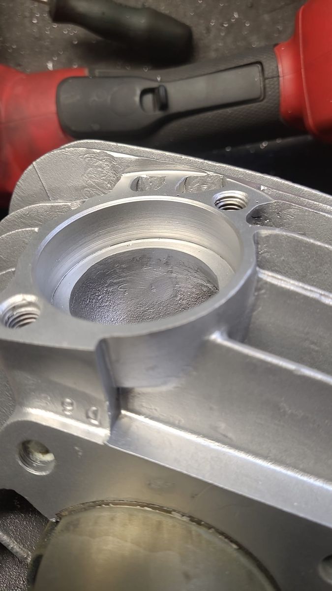

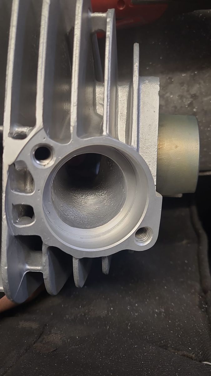

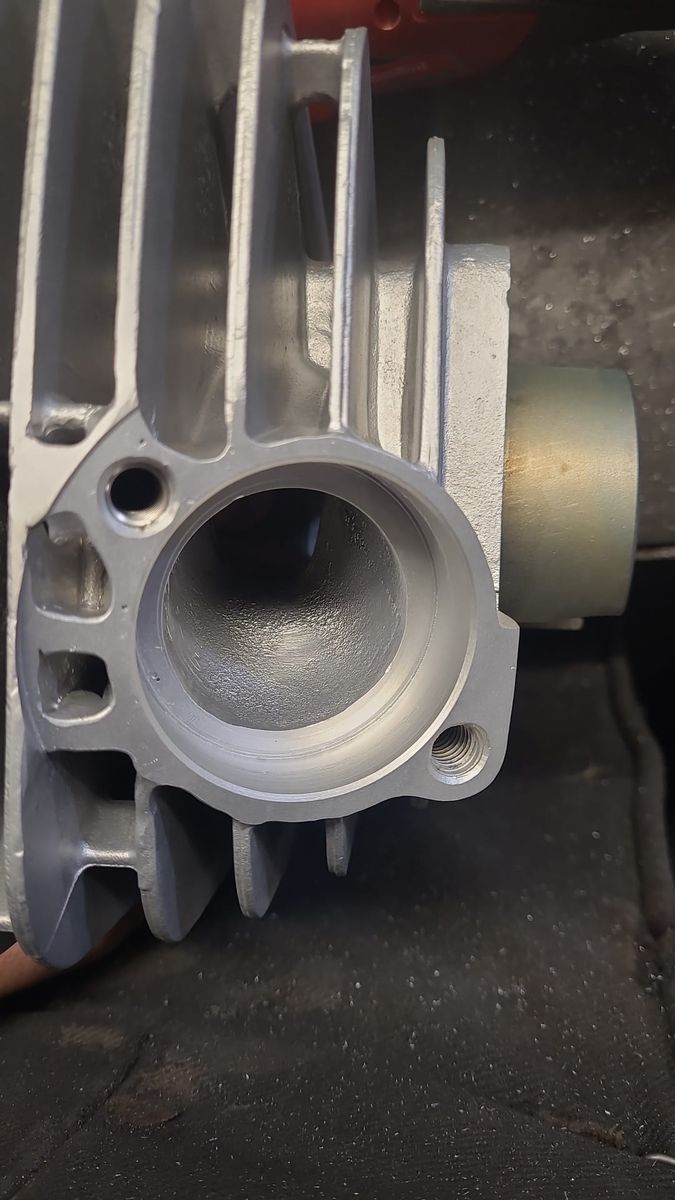

Hallo zusammen,
mein Zylinder für die KH125 ist instandgesetzt und sie läuft :-)
