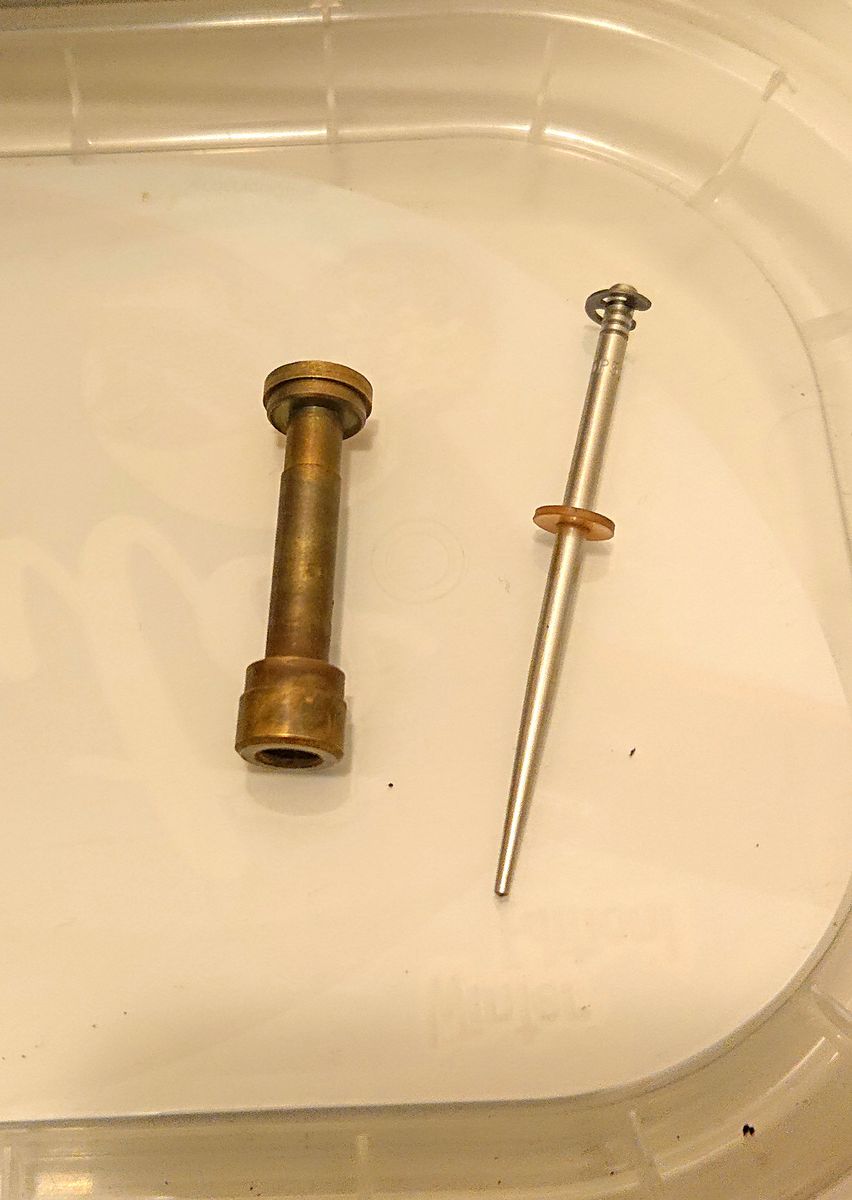

Das Thema hat sich leider erledigt. P-3 Stöcke sind von Topham nicht zu bekommen. Daher wird es auf P-5 hinauslaufen.

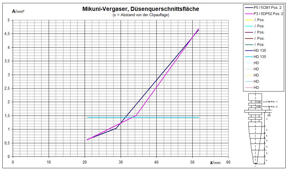

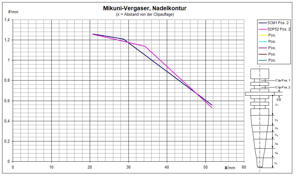

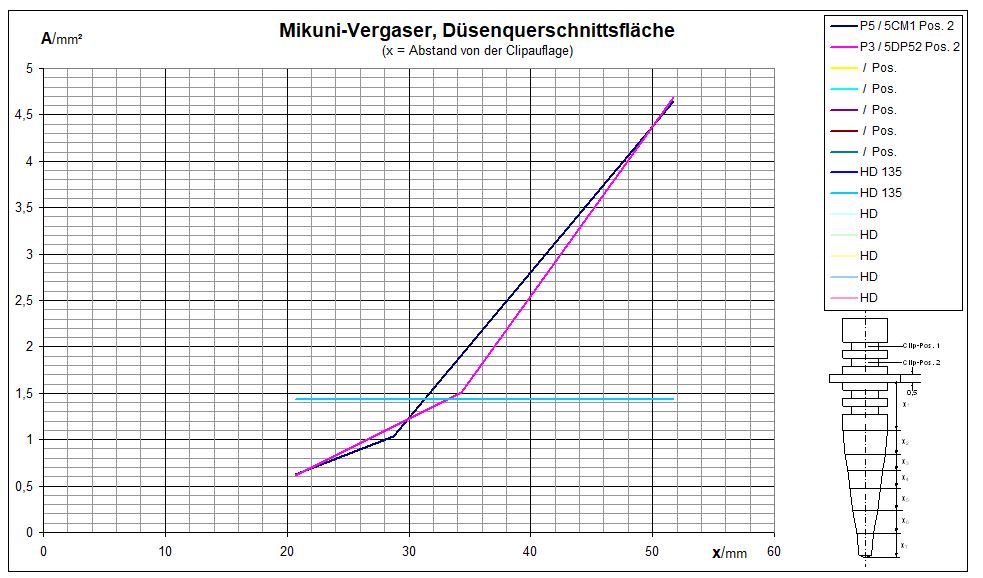

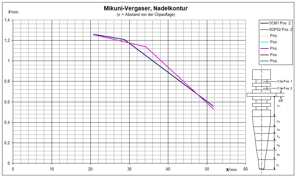

Ich habe einmal die Daten der Nadeln und Düsen aufgetragen. Das obere Bild zeigt den Unterschied bezüglich der Nadelkontur und das untere Bild die Querschnittsänderung in Verbindung mit dem Düsenstock. Eine Änderung der Clip-Position verschiebt den jeweiligen Graphen in horizontaler Ebene.

Vielen Dank für die Tabellen Yogi.
Ok, also Anfangs- und Endwert der Stock-Nadel Kombinationen sind gleich.
Das 400er Setup ist Anfangs leicht fetter, später dann etwas magerer.
So viel zur Theorie .
Ich bin mir nicht sicher, ob an jedem Moped nun so ein DataLogger unbedingt nötig ist.
Auch wenn meist digital gefahren wird, müssen die Übergänge der jeweiligen Komponenten beim beschleunigen passen.
Da nützt es ja nichts, wenn Leerlauf- und Hauptdüse passen, der Rest aber nicht.
