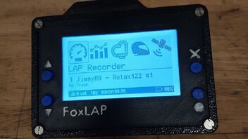

Auf der Suche nach einem bezahlbaren Laptimer mit GPS, bin ich auf das spannende Projekt eines Franzosen gestoßen. Mit etwas handwerklichem Geschick lässt sich ein brauchbarer und recht günstiger GPS Laptimer mit sehr umfangreicher Funktion zusammen basteln.
Die Software sowie der Account sind kostenfrei.
Es gibt auch eine fertige Platine, mit der gesamten Hardware drauf, zu kaufen.
Aber auch bei dem DIY Modell mit Einzelkomponenten lassen sich per Zusatzbox Drehzahl und Wassertemperatur speichern.
Ursprünglich für den Kartbereich gedacht, lassen sich neue Strecken sehr einfach erstellen.
Bisher konnte ich den Laptimer nur kurz mit einer selbst angelegten "Teststrecke" bei uns im Ort testen. Hat einwandfrei funktioniert.
Vielleicht für den ein oder anderen Interessant.
BIldquelle: https://foxlap.com/
