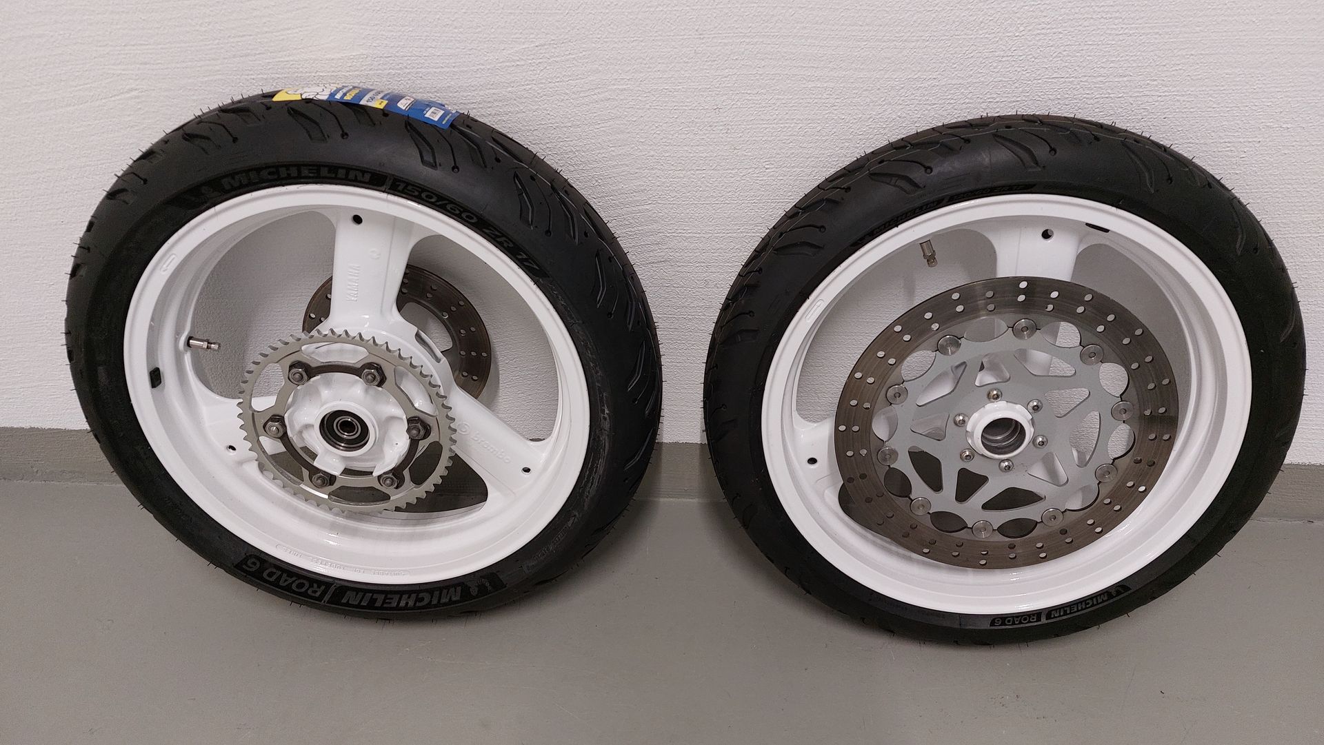

  • Bei mir sind folgende Felgengrößen verbaut: Vorne 2,75x17 und hinten 3,5x17
    Als ich das Bike kaufte, war die Kombi 120/150 montiert, deshalb hab ich die Reifen in der Größe ersetzt.
    Grüße - Mike

  • 120/150 auf welchen Felgen? 2,75 und 3,00 wäre 110 ja mal der richtige Reifen. 150 auf 3,5 ist ja auch ein bisschen krank.
    125er PR fahren auf 3,5 zoll hinten 120er.

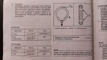

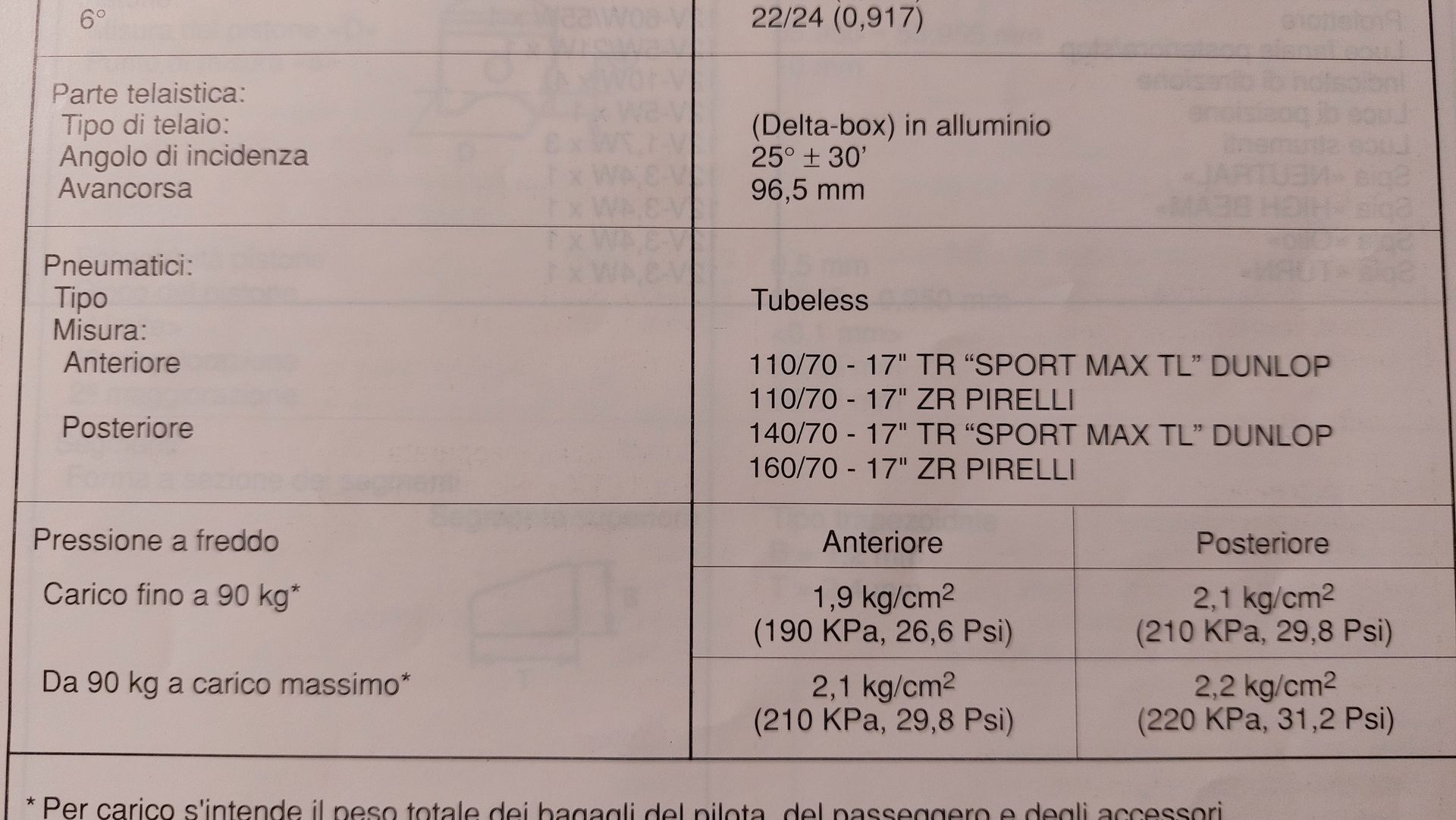

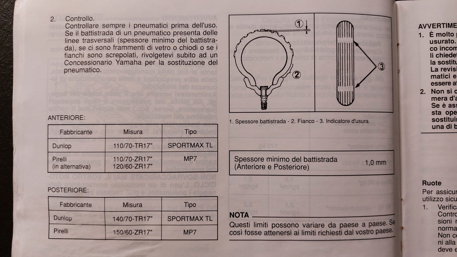

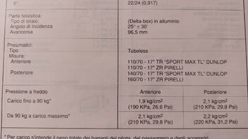

  • In dem Serviceheft stehen die beiden Varianten 110/150 und 120/150
    In einer Serivice Information von Belgarda steht sogar ein 160er
    Rein optisch finde ich die Felgen nicht zu schmal...
  • Servus
    Also der 160/70 hinten ist aus meiner Sicht tatsächlich einfach ein "Schmarrn". Ich halte das für einen Schreibfehler, es sollte wohl auch 140/70 heißen.
    Für deine Felgenbreiten würde ich 110/70 und 140/70 tendenziell als "passender" sehen. Heißt aber nicht, dass 120/60 und 150/60 gar nicht funktioniert.
