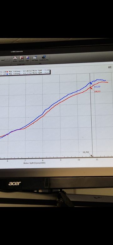

Interessant wäre noch ein Prüfstandslauf mit original Köpfen und dann mit den VHM.
Hm... Mit standard Köpfen schon 105ps? Dann bringt uns dieser Prüfstandslauf irgendwie gar nix. Weiß ja keiner was für mods der motor schon hatte.

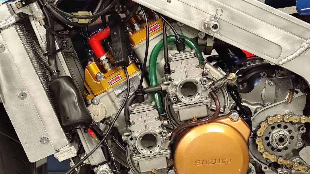

...das ist dem "Herwie" seine Gamma.
Auf seinen Wunsch hat VHM auch die Köpfe gefertigt.
Am Motor wurde nicht viel gemacht,
-Zylinder leicht überarbeitet
-CFK-Drehschieber +10 Grad
-Vergaser aufgebohrt auf 30mm
-Jolly Moto

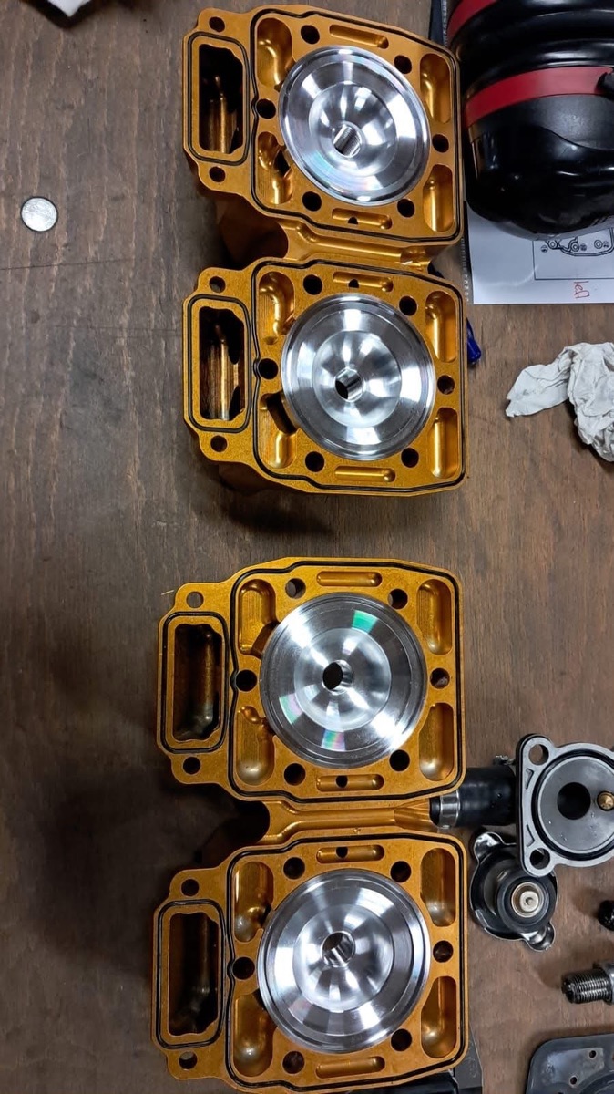

Allerdings verstehe ich nicht warum VHM die original "Wasserführung" beibehalten hat.
....absoluter Käse!

Habe lange mit den hin und her gemacht.
Die hätten auch die O-Ringe an der Auslasskammer zusammen in einer Nut laufen lassen
Da konnte ich den Bertus aber dann doch von abbringen
....absoluter Käse!
Welche Wasserführung meinst du?
Die Kanalanordnung/Führung im Kopf selber, oder dass der Abgang von dem einen erst in den anderen Kopf geht und dann erst gemeinsam raus?
Wie in einem Kommentar unter dem Video geschrieben, erstaunt mich die Leistungssteigerung um 15 PS nur durch die Köpfe allerdings auch etwas. Würde ebenfalls vermuten, dass vorher die Abstimmung dann nicht optimal war?
