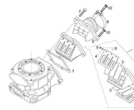

    kann mir mal bitte einer sagen wie es richtig ist Membrane / Ansaugstutzen zu montieren was die Dichtungen angeht?
    In der Explosionszeichnung ist nur eine Dichtung unter der Membrane zum Zylinder.
    Soll(te) man auch eine Dichtung von Ansaugstutzen zur Membrane montieren? Das sieht man auch öfters in Videos wenn die Motoren zusammengebaut werden.
    Gibt es da Erfahrungen? Kann man? Soll man? Darf man?
    Danke!
  • Passt m.M.n. so wie es in der Explosionzeichnung dargestellt ist. Eine Dichtung zwischen Membranblock und Zylinder.
    Wenn ich mich recht erinnere ist der Ansaugstutzen doch gummiert (klick)? Das dichtet dann zwischen Stutzen und Membranblock ohne zusätzliche Dichtung.
    Zumindest hab ich das so seit Jahren ohne Probleme.
