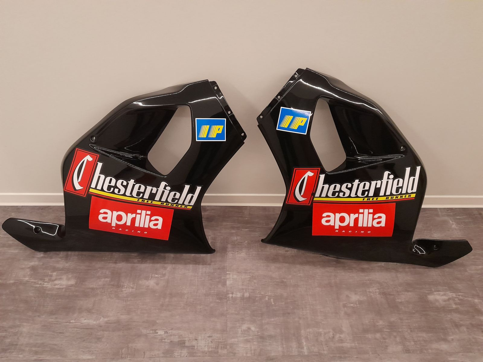

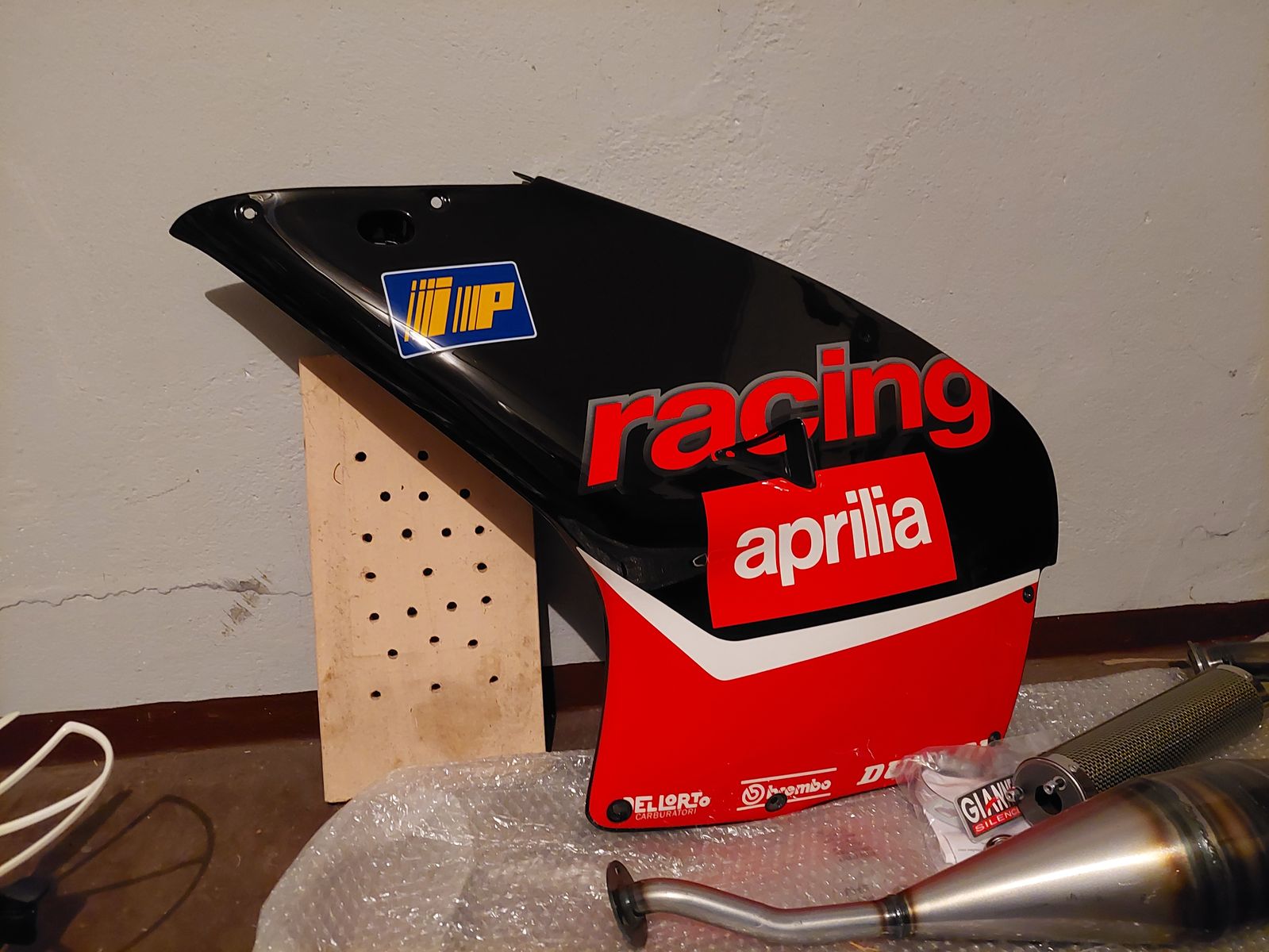

  • Wenn du die Aufkleber dauerhaft behalten willst, würde ich schon das "Drüberlackieren" empfehlen. Ich habe damals meine MK2 im Chesterfield Design lackieren lassen mit Lack drüber und gut wars.
    Auch habe ich letztes Jahr meine Ringverkleidung mal schwarz lackiert und dann mal nur die Aufkleber drauf gemacht (aufgrund von Zeitdruck) und wollte das eigentlich so lassen. Nach dem Sonnigen Ringwochenende war mir dann klar dass da Lack als Schutz drüber muss.
    lg
  • Ok, ich werde mir dann nächste Woche mal bei meinem Lackierer fragen, was er nimmt fürs drüberjauchen...
    Ich traue den Aufklebern insofern nicht, wenn mann den Bock mal ordentlich wäscht das dann evtl. eine Ecke oder so losgeht.
  • Das sieht auf dem Bild gut aus, weil es dünn drübergelackt ist.
    Oder täuscht das am PC?
    Es ist ganz dünn überlackiert, es ist wie es am PC wirkt.
    Ein Ablösen der Aufkleber ist ausgeschlossen.
    Mein Lackierer hat es mir damals echt ans Herz gelegt und ich habe es nicht bereut.

  • So, der Lacker hat die Teile fertig....
    Hole die Teile morgen ab und wenn alles glatt geht kommt am Wochenende ein Abschlussbericht in meinem RS125 MP01 "Rossi" Wiederaufbau Threat....
    :victory_hand_medium_dark_skin_tone:
  • Ist jetzt zum eigentlichen Thema schon zu spät, aber ist echt gut geworden chris5100 :thumbs_up_medium_light_skin_tone:
    Aber ganz allgemein, wenn jemand sich auch die Frage stellt, würde ich Liabei #89 beipflichten.
    Einmal aus den genannten Gründen und zum anderen, weil es original auch nicht Lackiert ist. Zudem muss man sagen, dass das hier gezeigte Chesterfield Dekor leider eines der schlechteren ist, was Farben, Größe und Schriftart angeht. Überlegt man sich es mal zu ändern, weil man ein "besseres" oder originales kleben möchte, geht das mit einem einlackierten natürlich nicht.
    Es gibt zwei Chesterfield Dekore die ich empfehlen würde, eins etwas bedingt, das zweite voll und ganz (allerdings müsste ich nochmal nachschauen, ob es dies auch für die 95er gibt, war nämlich primär ein 96er).
    Aber top ist, wenn's einem selbst gefällt, nur darauf kommt es an, vor allem wenn Arbeit dahinter steckt, da kann man kleben, was man will :smiling_face_with_smiling_eyes:
