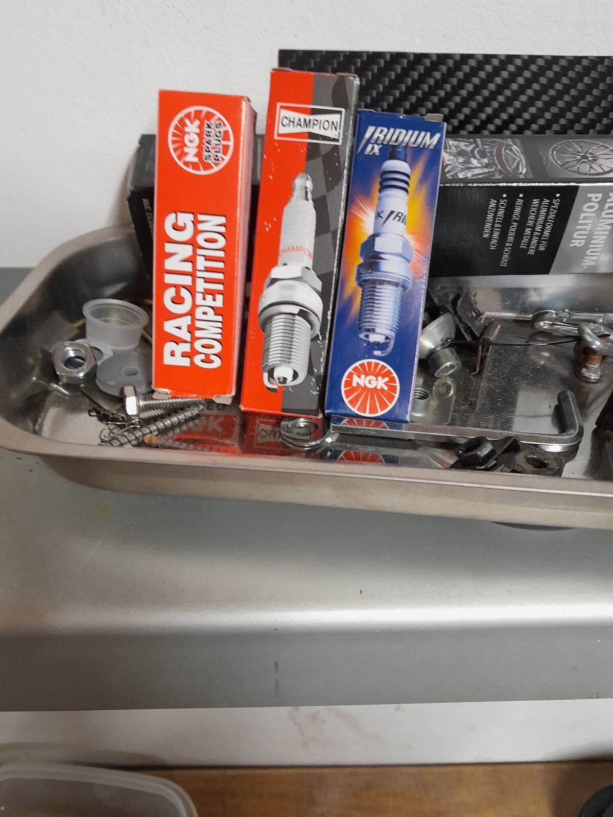

    habe selber die Erfahrung gemacht, mit neuer Zündkerze br10eg sprang meine mp nicht an, obwohl Zündfunke vorhanden war.
    Mit ner gammeligen Champion Kerze aus einem Rasenmäher klappte es sofort. Jetzt habe ich eine br10eix, damit geht's auch.
    Die br10eg verträgt Nässe anscheinend überhaupt nicht...

    Die NGK BR10EG mögen es in der Tat nicht ,wenn sie durch absaufen in Sprit getränkt werden, glaube jetzt aber ehrlich gesagt eher weniger dass das dein Problem ist. Kerze ist ja neu.

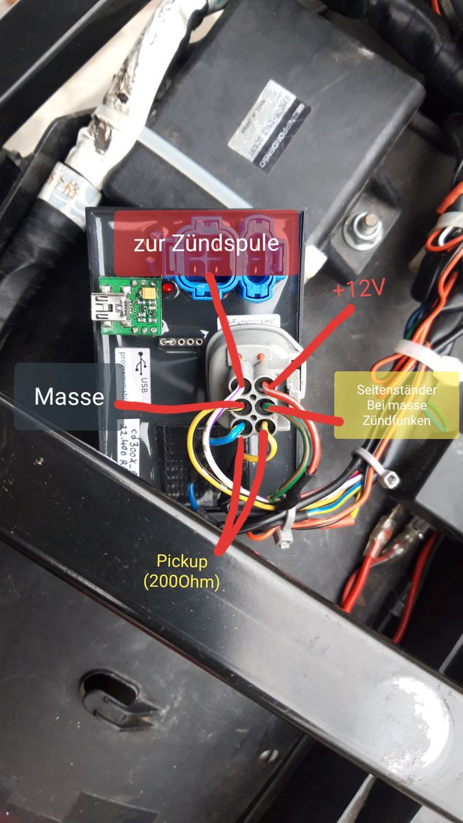

    Wenn Leerlaufleuchte geht und die Kerze Funkt, schließe ich die CDI eigentlich auch aus. Die macht was sie soll. Wenn die Batterie einigermaßen was taugt funkt sie. Manche funken sogar noch mit 7v Bordspannung.
