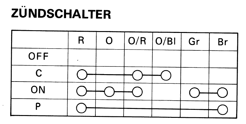

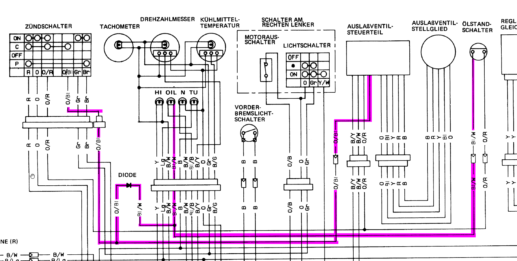

die RGV250 hat nach Schaltplan eine C-Stellung am Zündschloss. Weiß jemand was für eine Stellung das sein soll?
Nur die C-Stellung verbindet das Orange/Blaue Kabel mit 12V wodurch der Ölstandschalter mit Ölleuchte sowie Auslassventilsteuerteil angesprochen werden. Ist das ein zwischenstellung um einen Art Selbstcheck laufen zu lassen?
