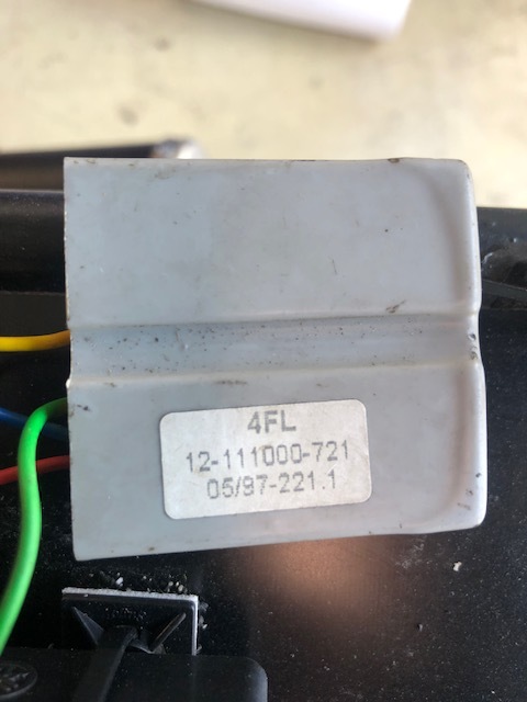

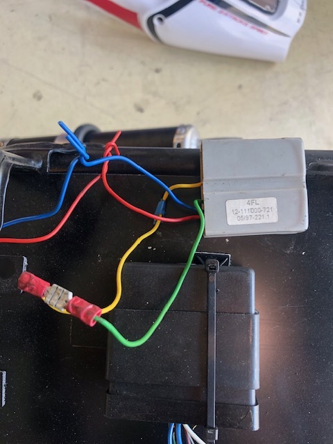

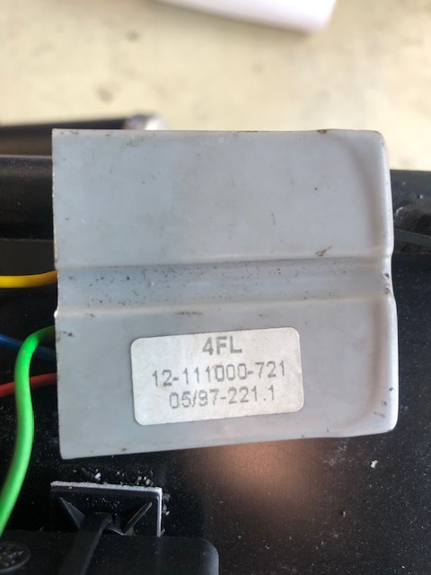

  • Kannst du mal Bilder von deinem Endtopf hier reinstellen?Kann man durch den durchsehen?Bei deiner CDI hab ich den Verdacht, dass die eine andere Zündkurve programmiert hat, also da wäre dann wahrscheinlich eine 4FL CDI aus Ebay die bessere Alternative.Kat kann in Endtopf oder Krümmer sein, bin mal gespannt, was der für eine Nummer trägt.......
