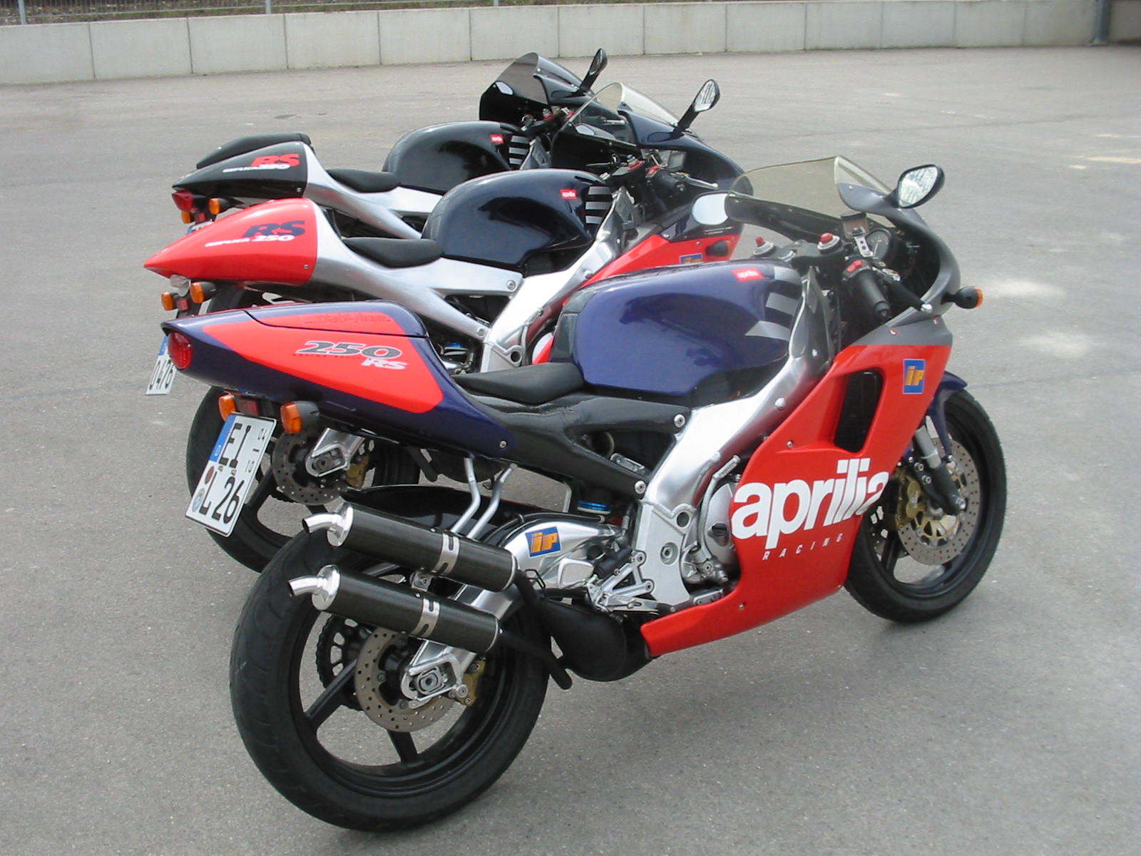

    könnte recht günstig eine ital. anlage bekommen. im vordergrund steht für mich ja, dass kein kat drin ist.
    doch nun zur leistung:
    ich habe mir das leistungsdiagramm bei fiedler angeschaut und gestgestellt, dass die garnicht soviel mehr bringt wie ne originale!? und die die fiedler birnen abgehen wie schmidts katze. ist das blos übertriebene werbung? (ja ich weiß strömingsoptimiert) aber dass das soviel bringen soll?
    wäre net wenn mir jemand erfahrungen mit der ial. anlage schildern würde. merkt man da leistungsmässig überhaupt was? hat jemand vielleicht sogar nen vergleich zu fiedlerbrinen?
    mfg
    tommy

    also das ist mit sicherheit eine Originale,die Ital. erkennste an dem Wegwerf-Griff.
    Muss ma zuhause schaun ob ich noch bilder von ihr hab.
