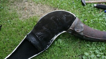

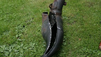

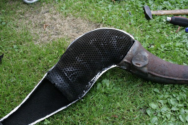

Wo sitzt der Kat? Vergaser neu abstimmen?
  • im winter fahre ich ja nicht, würde ca 1 woche vor dem schaden bedüst, , war im mai..

  • ich würd die düsen ändern.
    hab auch schon ne rs angekauft mit motorschaden.
    die hatte ne arrow anlage verbaut mit serienbedüsung.
    jedenfalls würd ich schauen ob die bedüsung passt (anhand des kerzenbildes)
    so nach dem motto wird schon gut gehen kann arg teuer werden.
