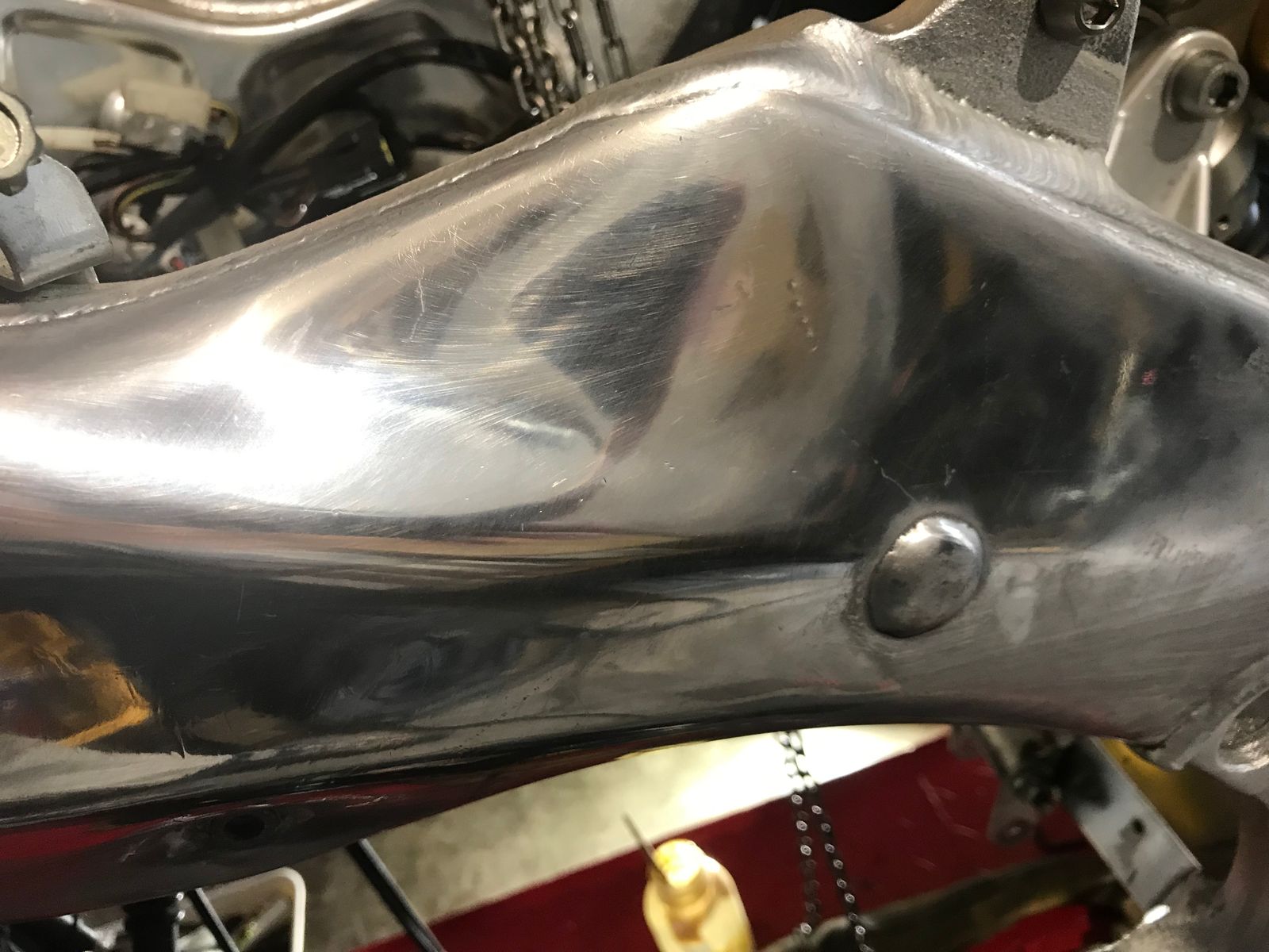

meien fresse sieht das geil aus, da weis ich ja schon was ich im winter zu tun hab!
respect echt gute arbeit!
wie lange hast du gebraucht, und wie bist du vorgegangen? hast du mit alumagic poliert?

sowas sollte man nicht selbst machen offiziell gibts da kein tüv mehr drauf aber von einer fachwerkstatt mit arbeitsgutachten und dem bekanntheitsgrad der firma beim tüv geht das schon.
kostet jedoch 280€

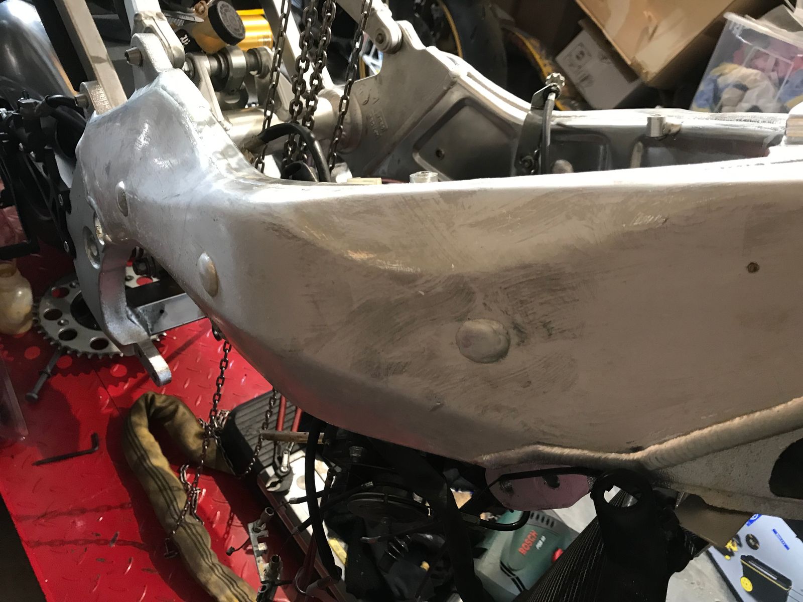

Noch ein kleines bild vom Ergebnis Rahmen Eloxieren.

So noch ein Hinweis zur Beseitigung der Eloxalschicht am Rahmen:
Küchentücher in 10%ige ( nicht mehr )Natronlauge tauchen und an den Stellen auflegen die bearbeitet werden sollen und feucht halten.
Anschliessent mit 20%iger Schwefelsäure dekapieren ( WICHTIG / Farbumschlag in Alu glänzent )
Anschliessend unbedingt wirklich reichlich wässern- am besten für einen Tag ab in die Badewanne und immermal bewegen.
Zum Schluß: Bitte den Umgang mit Chemikalien beachten- sind alle stark ÄTZEND- also auch ensprechende Arbeitbekleidung tragen und bei der Entsorgung, dass auf dem Behälter stehende beherzigen und einhalten.
So wie oben beschrieben habe ich selber gemacht und funktioniert.
Noch was zu den Zeiten.
Bitte daneben stehen bleiben, immer feucht halten, dann dauert es ca 30 Minuten in der Natronlauge und nur 30 sekunden in der Dekapierung.
Für diese Angaben keine Gewähr oder dergleichen.
Anschliessend OHNE Schleifereien pollieren.
michl

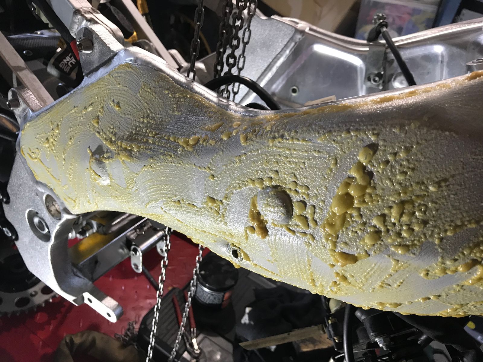

möchte den Rahmen und Schwinge der Aprilia RS250 abbeizen, hat sich in der Zwischenzeit eine Beize besonders gut bewährt?
Hab meine eloxierte schwinge mit Natronlauge abgebeizt. Das ging innerhalb von 30min
Mit einer 10% Natronlauge?
Keine Ahnung. Das war Granulat, hab nur etwas Wasser dazu gemischt.
