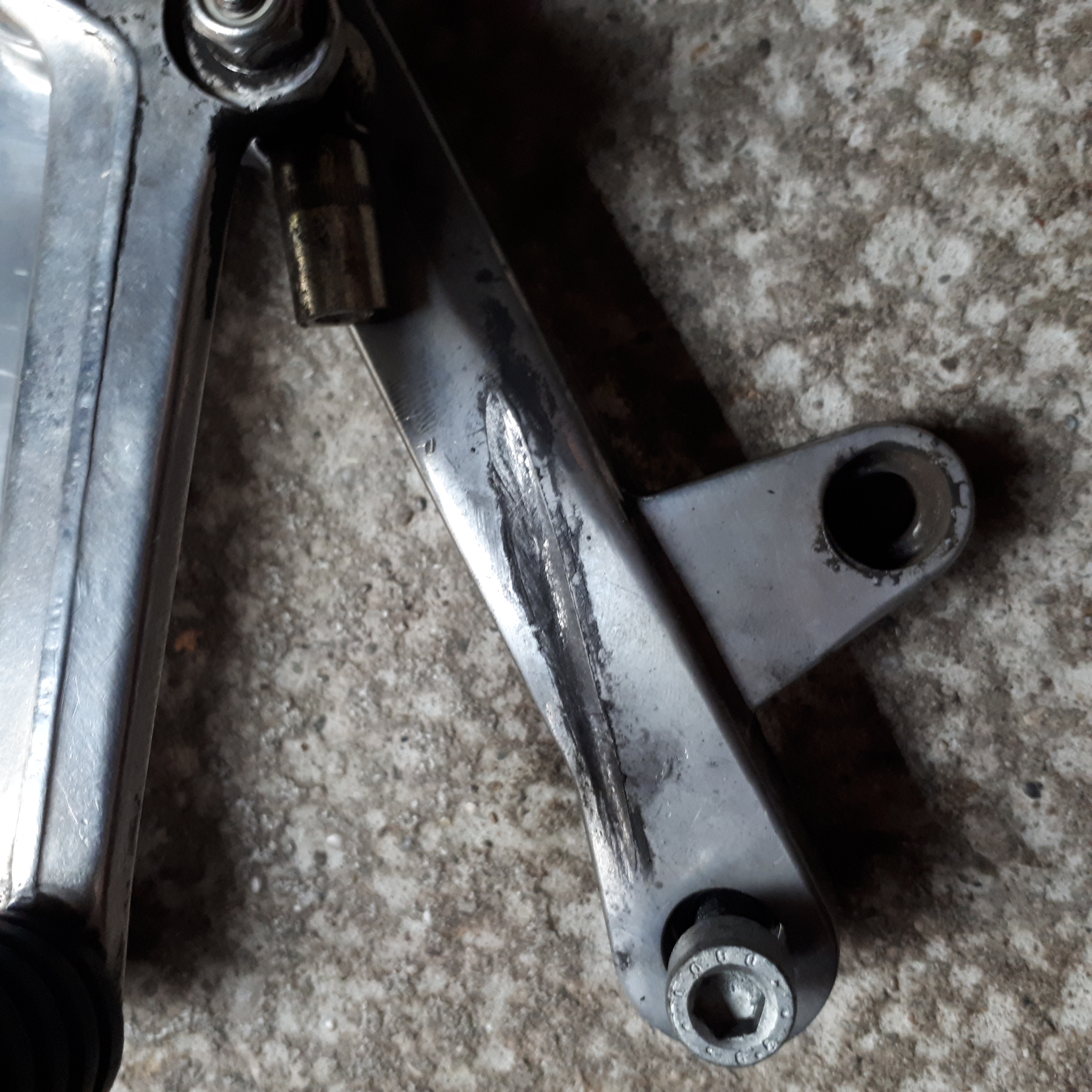

    Linke Fußraste tauschen
    Original von stihl
    ich hätte noch ne rastenanlage komplett links und rechts auf lager.
    schöner zustand

    Hey cool,
    Danke für das Angebot. Ich melde mich per PN bei dir.
    Reparieren fällt bei meiner Raste aus, weil verbogen ist sie auch noch. Und Alu zurückbiegen hab ich mal bei einer gestürzten Ducati gesehen. Der Schalthebel war danach ab :lol:

    Und auf jeden fall noch eine Linke Fusraste, meine ist vom Schaltgestänge schon halb durchfräst :D Da wird ein bisschen Alu Polieren nicht mehr viel helfen :pffft:
