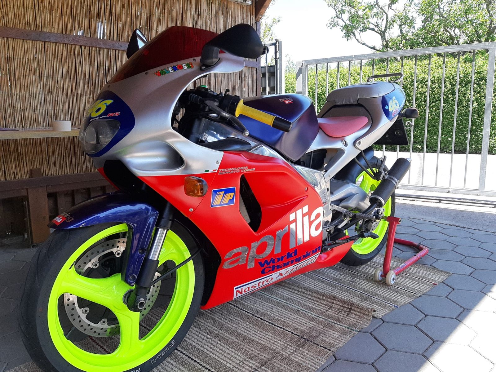

so seit freitag ist as gute ding offiziell für die straße zugelassen und ich durfte die ersten kilometer den neuen Zylinder einfahren.
natürlich lief wiedermal nichts so wie geplant... habe aktuell folgende problemchen
Vergasersetup:
Hauptdüse: 130
Düsennadel: X56
Düsenstock: AV256
Nadelclip: 3. Kerbe von oben
Leerlaufdüse: 65
Gasschieber: 40
Zündkerze: BR10EG
Bei diesem Setup hatte ich das Problem das ich zwischen 4000 und 5000 Touren ein Stottern hatte, war ich über diesen 5000 Touren und habe mehr Gas gegeben konnte ich das Stottern überwinden und der Motor dreht sauber noch. Eigenartigerweise lies sich das Standgas nicht korrekt einstellen. Blieb zwischen 3500 und 4000 Touren hängen.
Habe dann am Setup die Düsennadel zu einer X02 geändert. Dreht jetzt wunderbar von unten durchgehend hoch, ohne Stottern etc..
Meine Angst ist allerdings jetzt, dass ich aufgrund der Nadeländerung eventuell ein zu mageres Gemisch (weil dicker?) fahre? Kerzenbild passt eigentlich...
Zusätzlich bin ich am überlegen ob ich zu ner anderen Zündkerze wechseln soll/muss ? -> Champion C55 ?
Zu sagen ist noch, dass aktuell der Polini 154cmm Zylinder verbaut ist (vom Vorgänger montiert worden)
Vielen Dank für Eure Einschätzung :)
