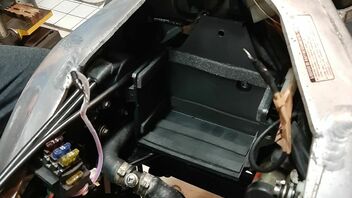

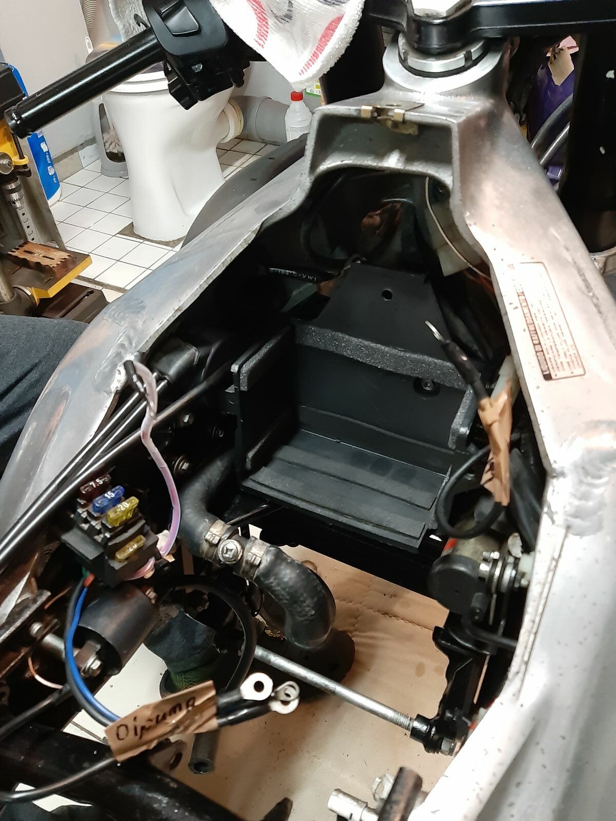

ah danke für den Tipp! Hängt aktuell so runter weil er ja net eingebaut ist auf dem Bild, aber für den wiedereinbau werd ich das auf jedenfall wie du vorschlägst oben verlegen :))

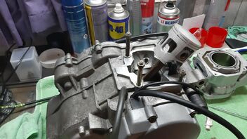

In welche Richtung gehört denn der Auslassschieber eingebaut? Mit der abgeschrägten Seite nach oben oder?
so Motor fertig... einzig zache ist, dass ich einen Drehmoment Gabelschlüssel für die Schrauben am Zylinderkopf benötige.

neue startrelais Halterung passt wie angegossen..
