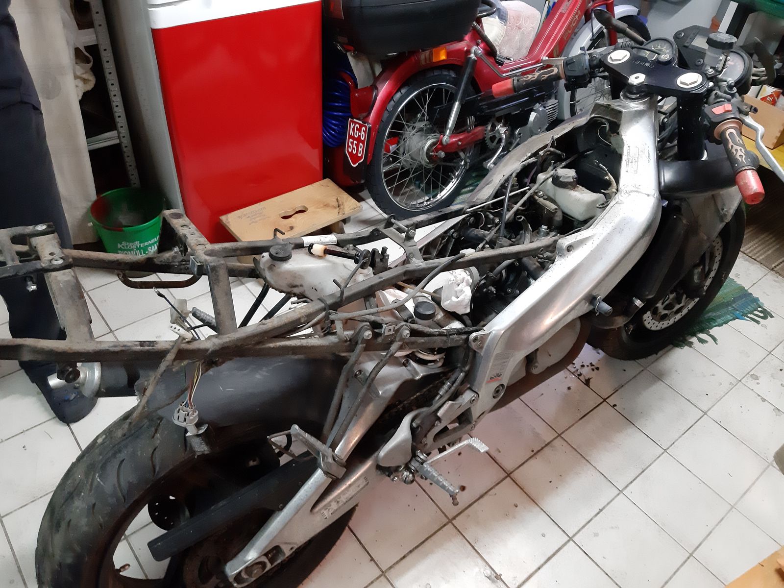

hallo liebe foris,
Bin recht neu hier und auch recht neu als Halter einer rs125.
Da das moped aktuell keinen Funken hat und ich den Fehler dahingehend beschränken konnte das der Zündimpulsgeber hinter der Lima Abdeckung kaputt ist, kam gleich ein weiteres Problem zum Vorschein, scheinbar dürfte die Lager der Kurbelwelle defekt sein, denn die Lichtmaschine hat ein Spiel.
Bis dahin alles kein Problem, handwerkliches Geschick und Werkzeug ist vorhanden um so eine Reparatur durchzuführen, leider aber nicht das Wissen, wo ich Ersatzteile beziehen könnte.
Daher wäre ich dankbar wenn ihr mir sagen könnt wie bzw wo seriös ersatzteile beziehen kann.
Vielen Dank für eure Hilfe.
