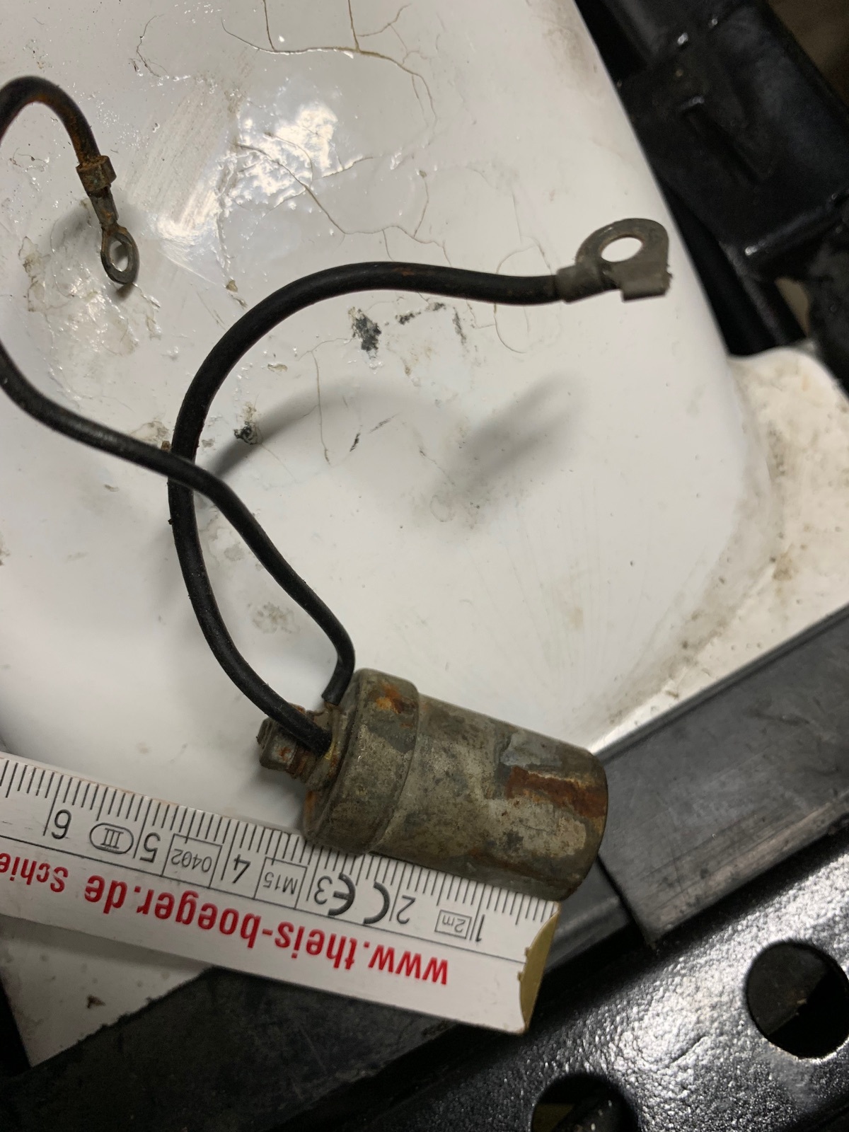

Wie würde der denn verbaut werden? In „Reihe“ an Minus oder einfach parallel ( zusätzlich an Minus und dann an den Rahmen)?
Er hat 2 schwarze Kabel

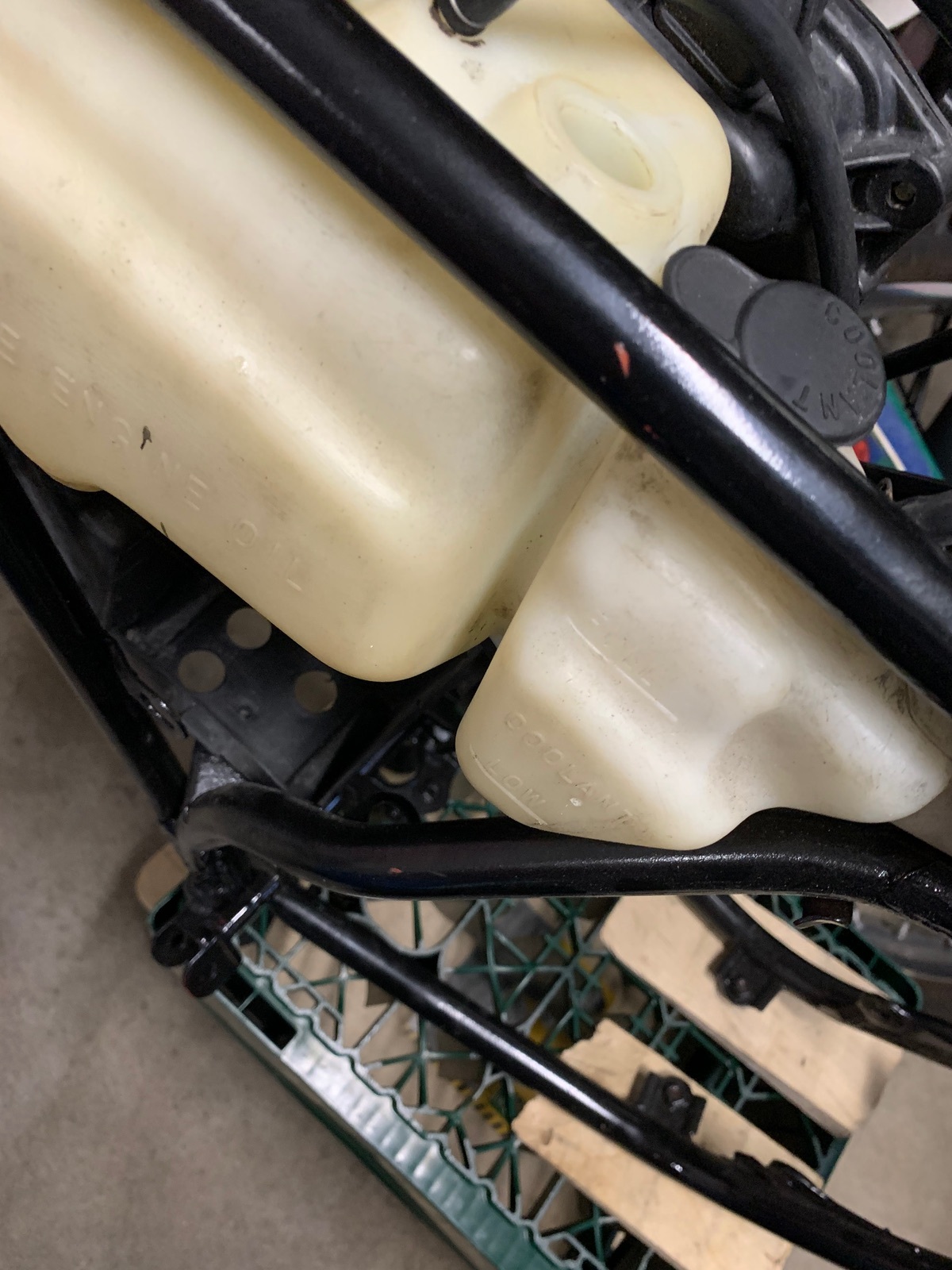

…und noch eine Frage. Wer weiß was „das“ ist und wo das hingehört?

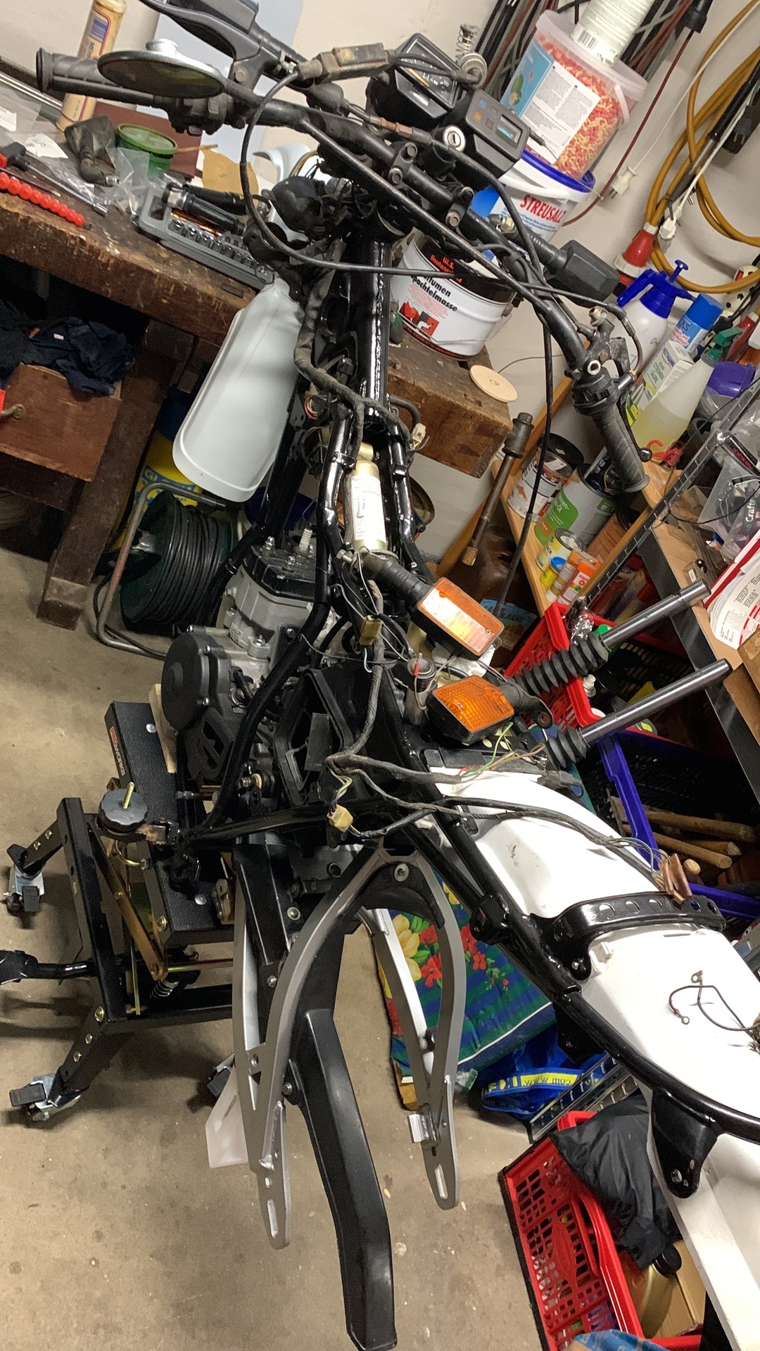

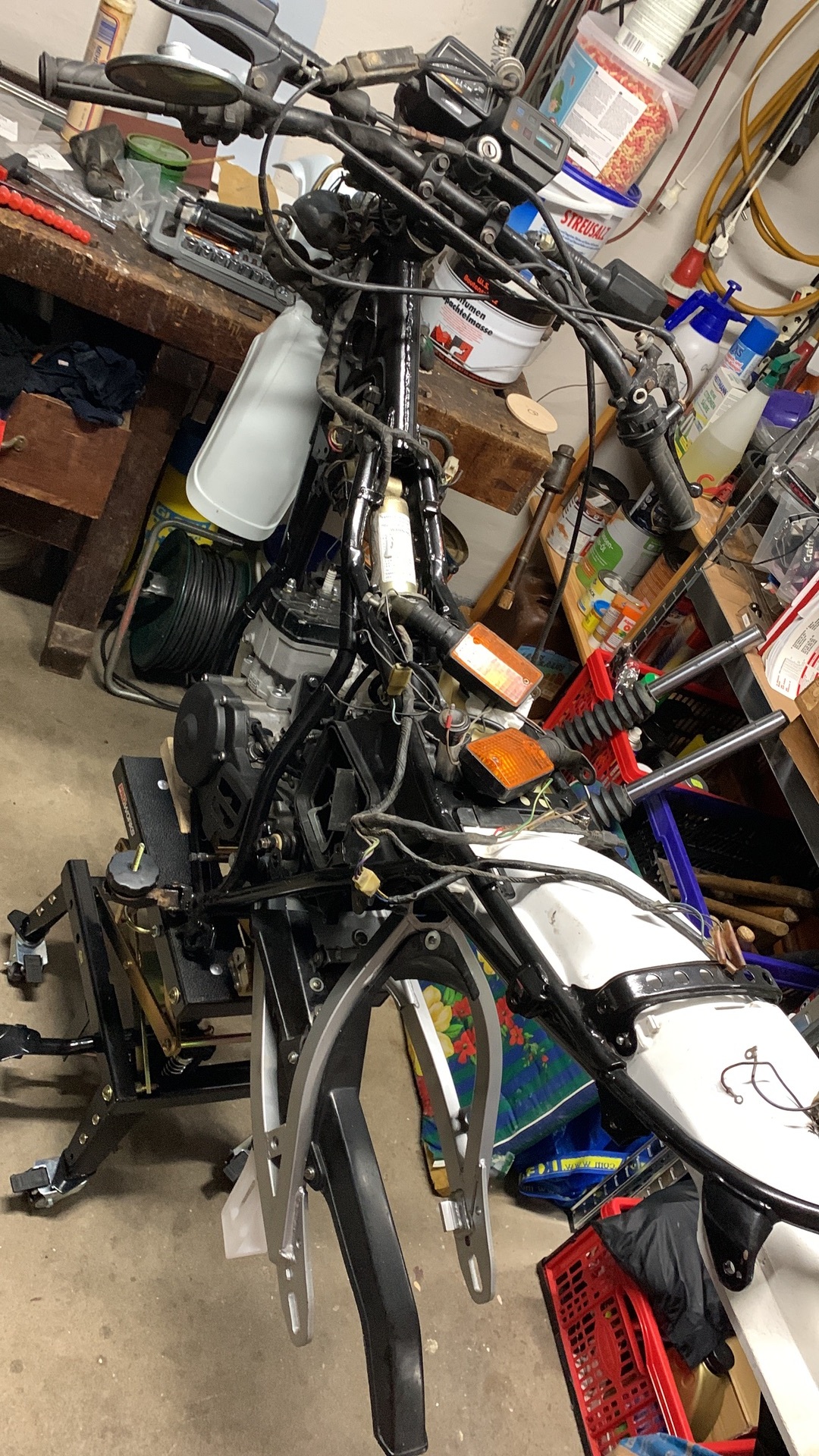

Hallo Zusammen, ich wollte Euch mal ein Update zum Fortschritt zu meinem Projekt geben…

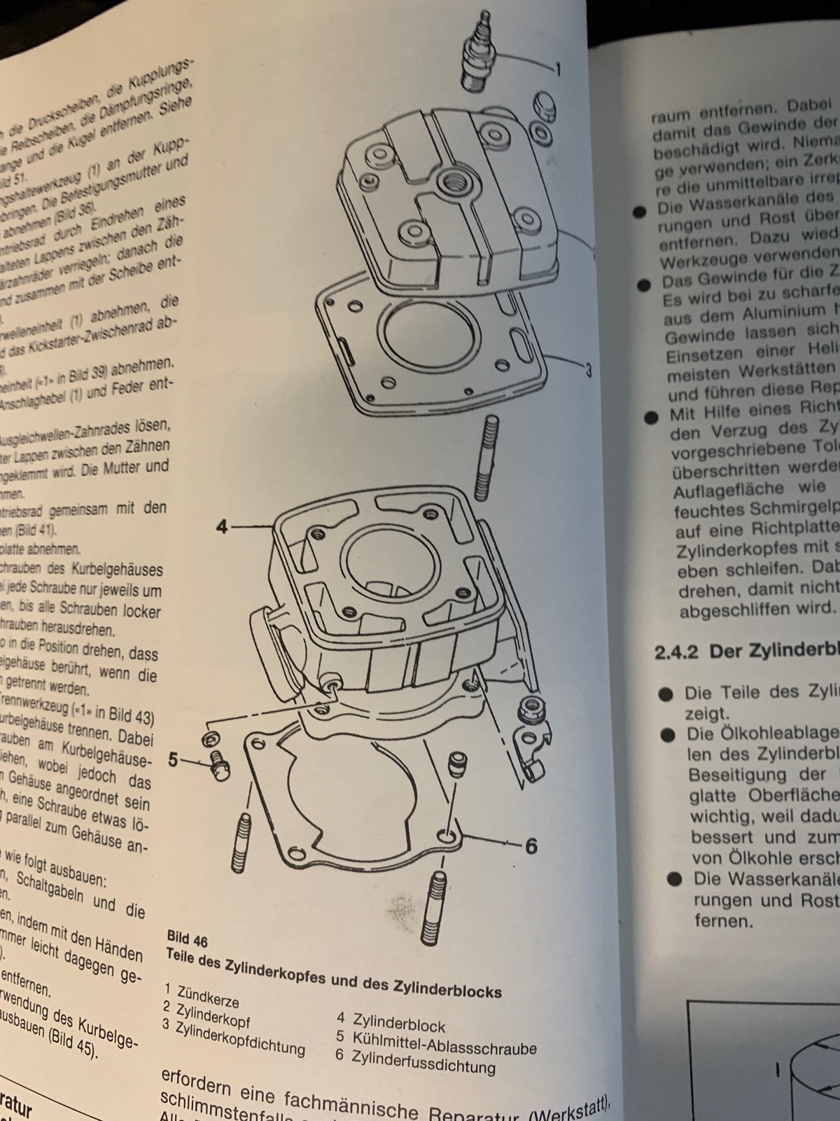

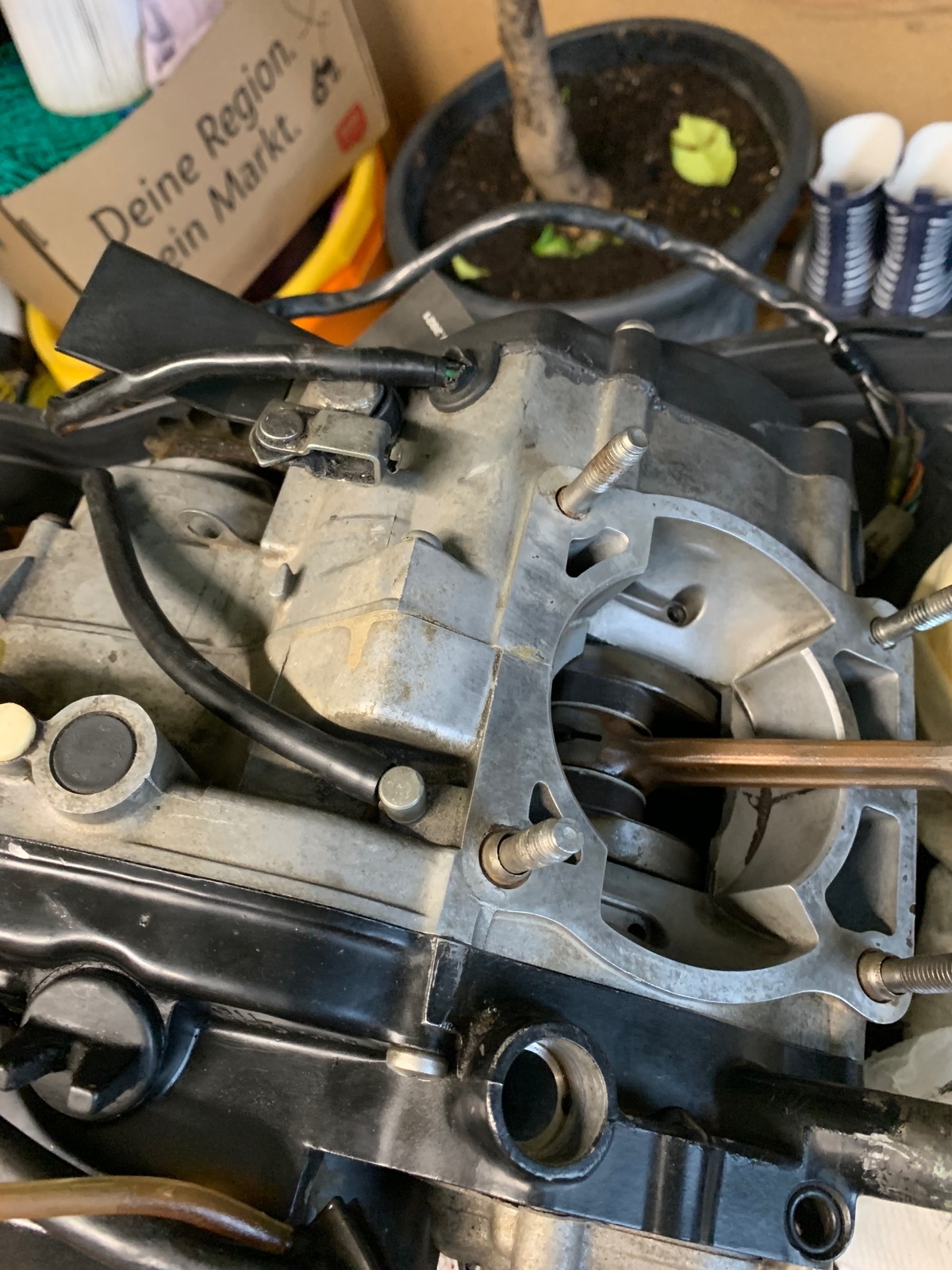

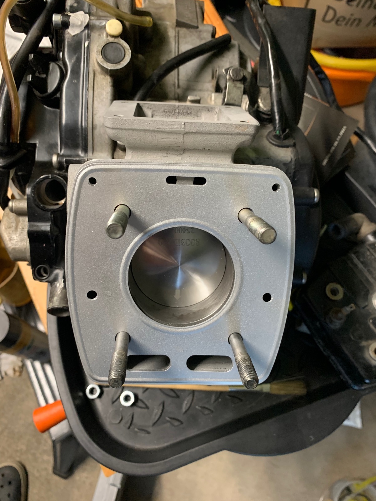

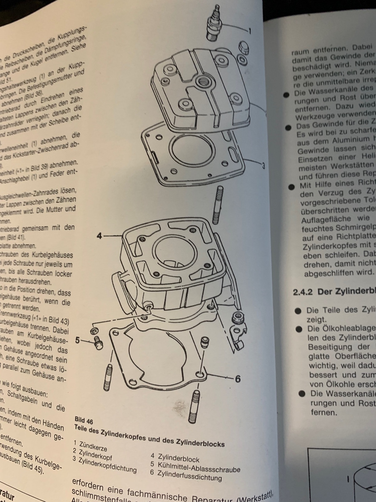

Leider ja nicht, Sie passt nur wie auf dem Bild. Laut Explosionzeichnung und meinem Buch müsste sie aber andersrum

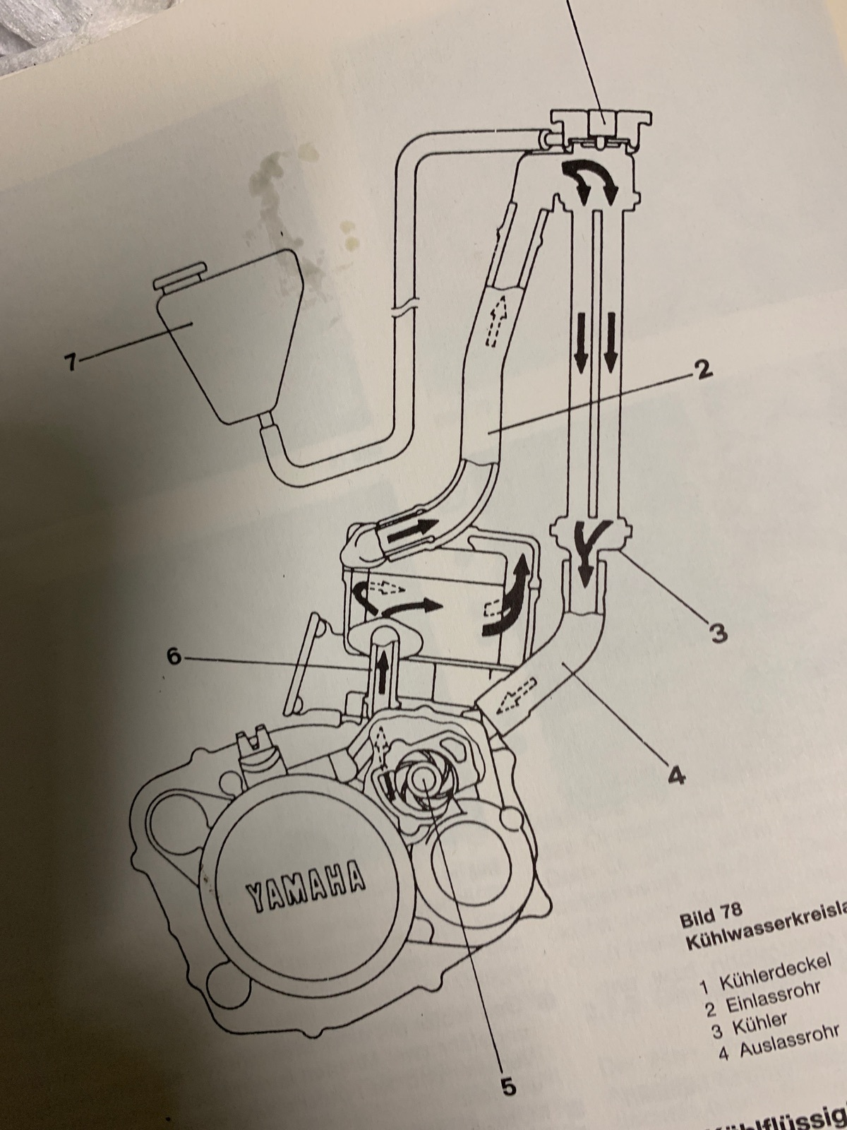

…habe mir gerade mal den Beschriebenen Kühlmittelfluss in meinem Werkstattbuch angeschaut. Wenn ich mir das Bild anschaue, dann bin ich fasst auch der Meinung, dass die Dichtung mir den großen Löchern nach vorne gehört??? Irgendwie verwirrend 🙃
Hast Du zufällig den link zum Serviceheft?

Gern mal ein paar Motivationsbilder 😉
