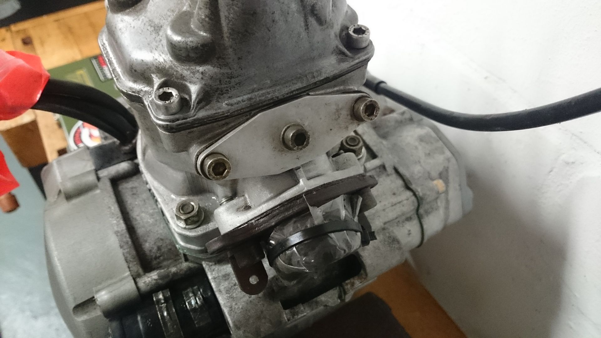

Kommt man leider nicht ran.
Noch ein Tipp: Du kannst mit einem Dremel und einer breiten Trennscheibe einen Schlitz oben reinschleifen und die Schraube dann mit einem Schraubendreher herausdrehen
Das würde gehen.
Aber ich wollte das Schloss nur zum Reinigen ausbauen. Und dafür lohnt sich der Aufwand nicht. Bleibt also wie es ist :)
Motor ist jetzt übrigens äußerlich gereinigt und der Zylinder ausgebaut. Anscheinend war da schon mal jemand dran. Unten steht handschriftlich 54,03 drauf. Wäre das schon Übermaß?
Und jetzt stellt sich noch die Frage- wie viel Spiel in welche Richtung ist beim Pleuel noch ok?
Hier mal ein vorher- nachher Vergleich:
Die neuen Kugellager sind schon da und neue Reifen sind auf dem Weg. Bald kann also schon zusammengebaut werden.
Wobei ich wirklich den Zeitaufwand zum Instandsetzen/ Austauschen und Prüfen der Teil unterschätzt hab. Das dauert schon relativ lange
