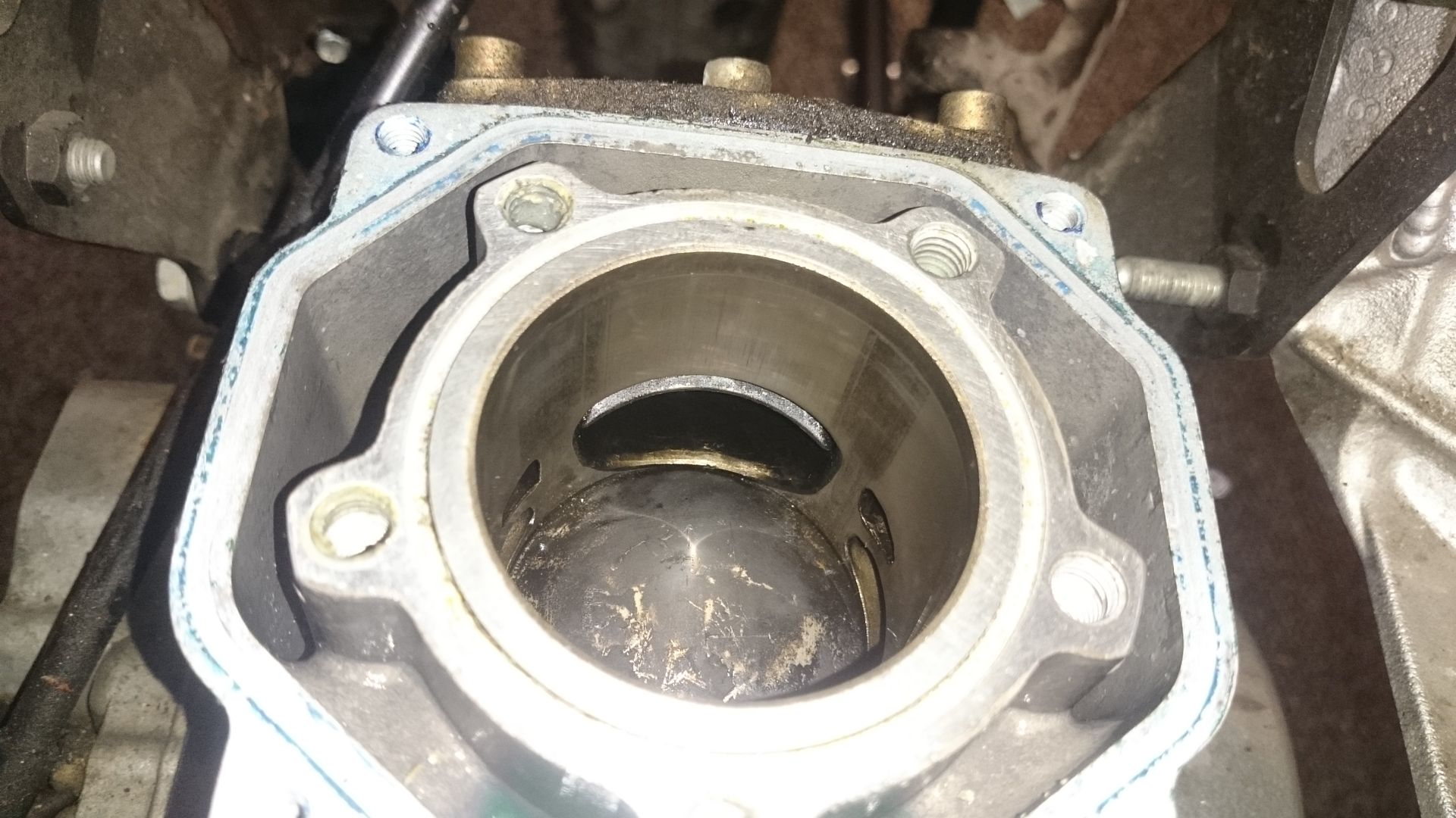

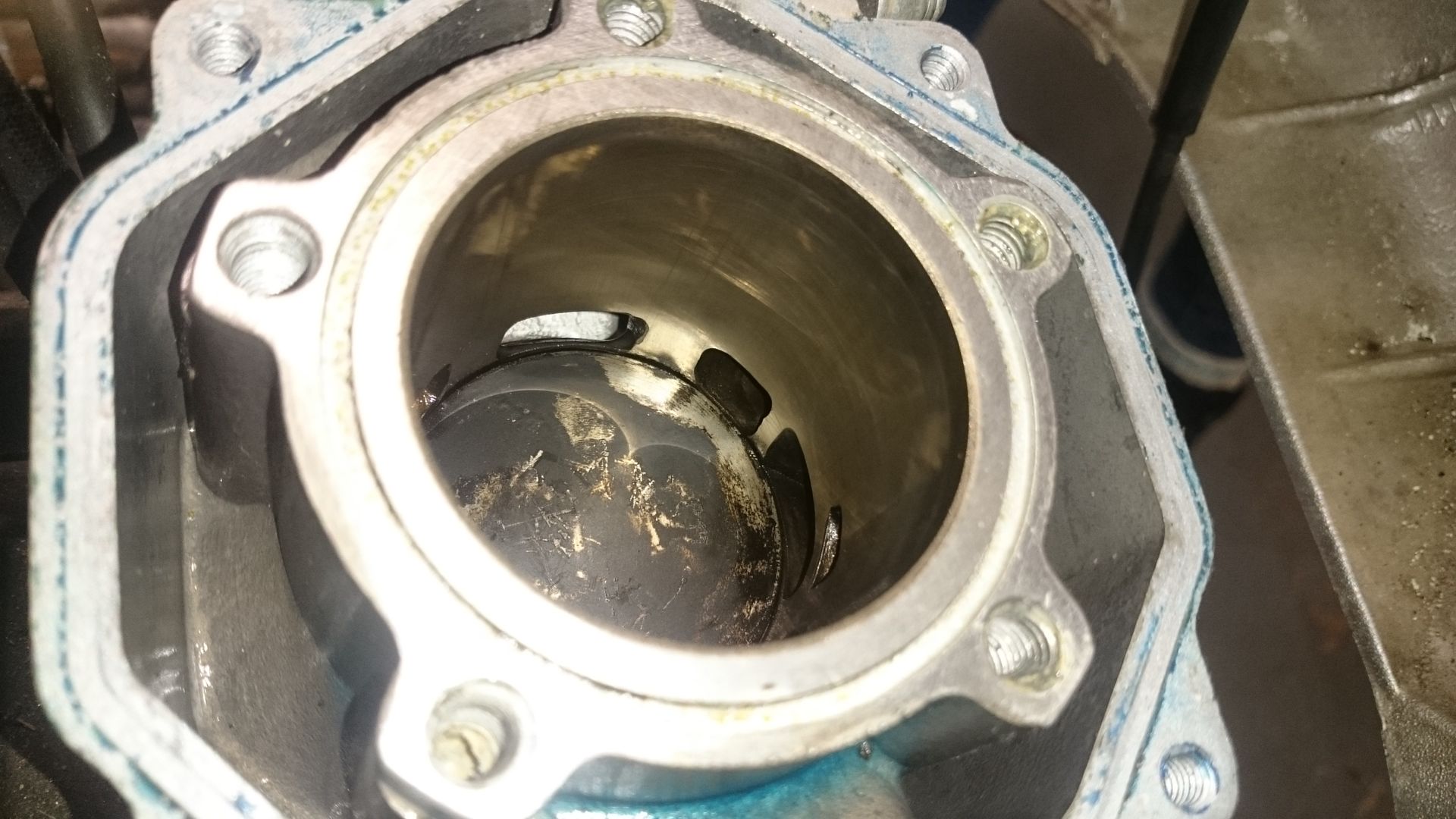

    Der Zylinder sieht übrigens so aus:
    Da ich in dem Thema ja noch absolut unbewandert bin- hat jemand einen Tipp, wo man den wieder instand setzen lassen kann?
