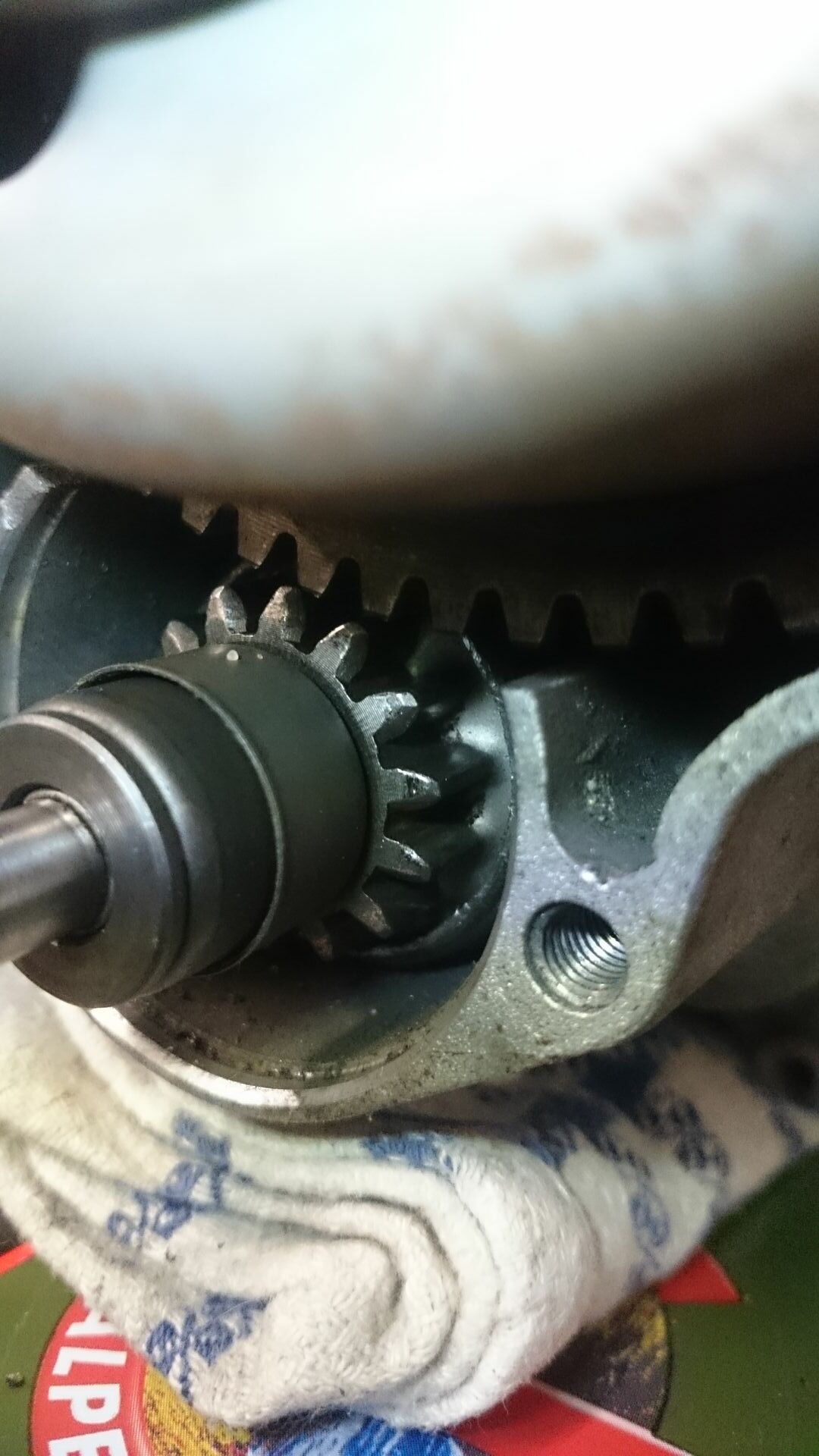

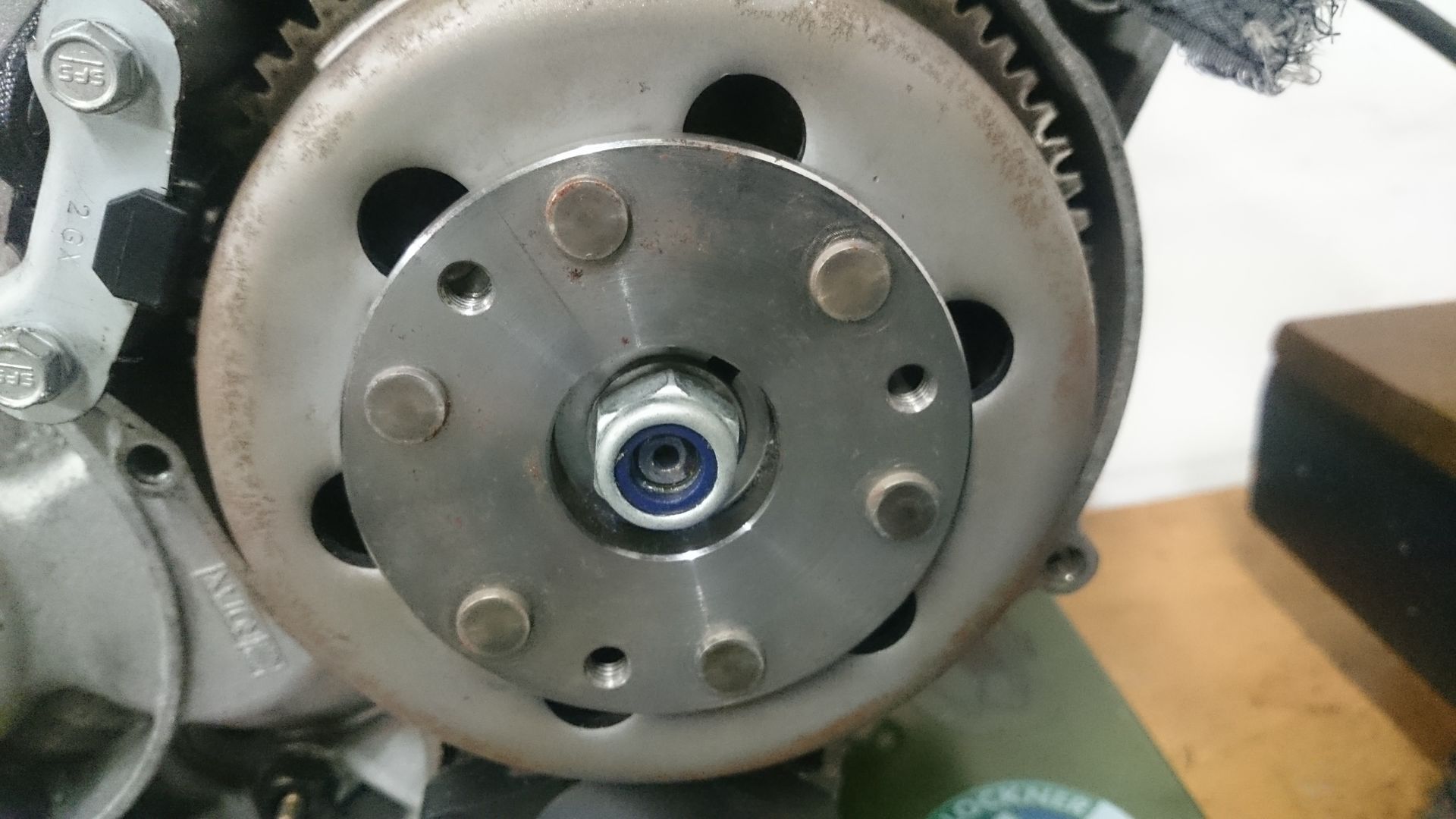

    Es geht langsam weiter. Hab gestern mal den Motor auf beiden Seiten geöffnet. Einfach mal um zu schauen wie es ihm so geht.
    Dabei sind mir die beiden Bilder aufgefallen.
    Die Mutter auf dem ersten Bild macht mich irgendwie skeptisch. Ist das ab Werk auch so? Das blaue Gummi berührt ja nicht mal die Welle :thinking_face:
    Und der Anlasser saß auch nicht komplett in den Zähnen. Kann man den vllt einstellen?
    Edit: Der Anlasser saß weiter oben. Hab ihn für das Bild etwas nach vorne gezogen.
