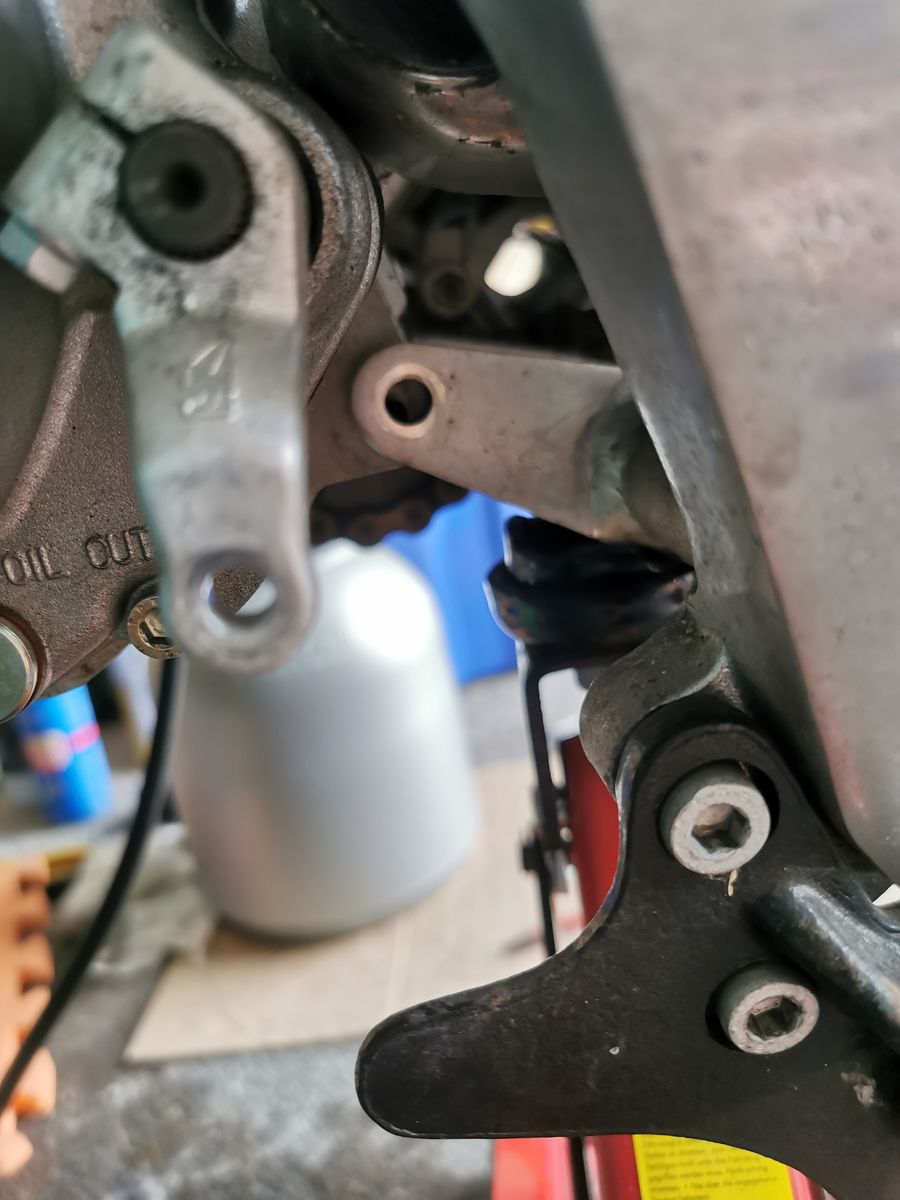

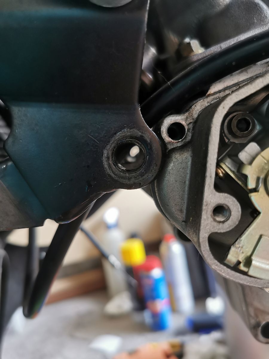

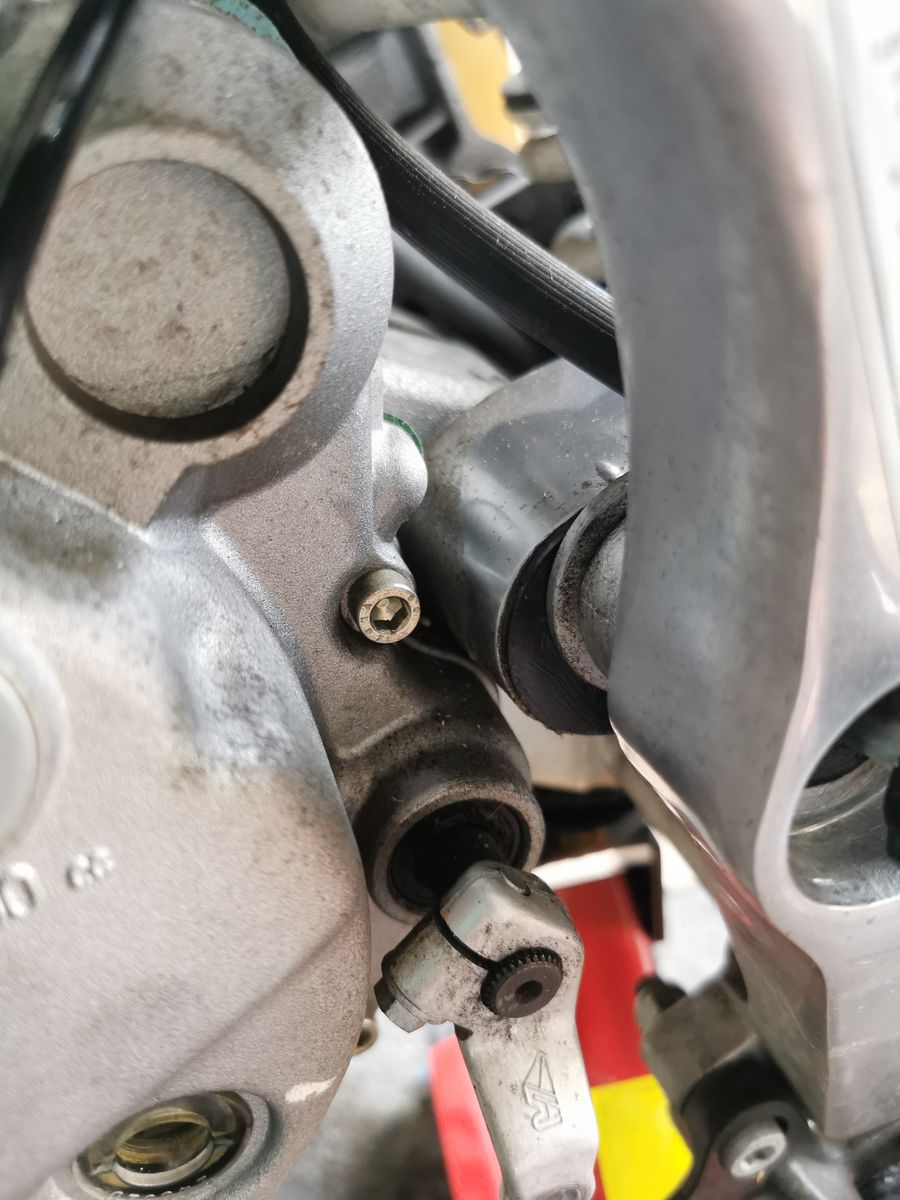

Ja bei den 100nm musste ich auch mit dem Inbus gegenhalten. bin anfangs erst fast auf eine falsch beschriebene Reihenfolge aus dem www. reingefallen.
Da wurde fälschlicherweise beschrieben das man die Einstellschraube ganz in den Rahmen drehen so (also maximales Spiel), und dann die 100nm geben....
Zum Glück ist noch halbwegs analytisches Denken vorhanden und ich hab mir nicht den Rahmen verbogen
wie macht man es denn ganz genau richtig? Bei mir im Werkstatthandbuch steht erst rechts die "Hülse" komplett rein mit 30nm, dann diese spezielle Kontermutter drauf und mit, ich meine 14 nm anziehen. Dann die Achse mit 100nm anziehen. So wurde es mir übrigens auch hier von einem empfohlen. Mein Handbuch ist aus 2002.
