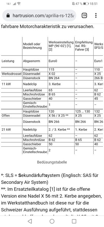

Verstehe. Dann kommt man nicht drum herum sich eine Auswahl an Düsen zu bestellen. Bestellt ihr so etwas hier:
https://www.stein-dinse.biz/product_info.php?products_id=66718
Oder gibt es eine empfehlenswerte Seite? Vielleicht wo es direkt sets gibt mit verschiedenen Düsen.
Ja denke ich auch.
Sollte ich dann direkt die von rs Fahrer empfohlene Bedüsung ordern? Hat da jemand Erfahrung oder erst mal doch die Standard. Auch wegen TÜV Abnahme?
