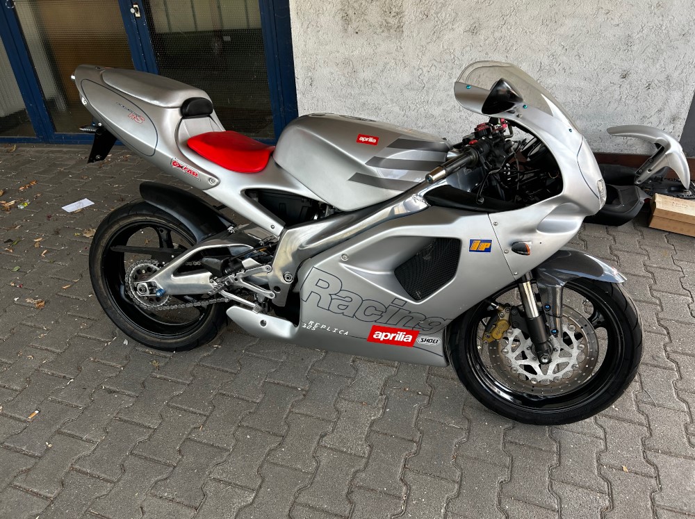

    bin seit kurzer Zeit auch im Besitz einer Aprilia RS 125 SP

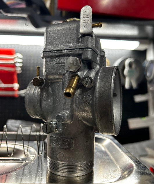

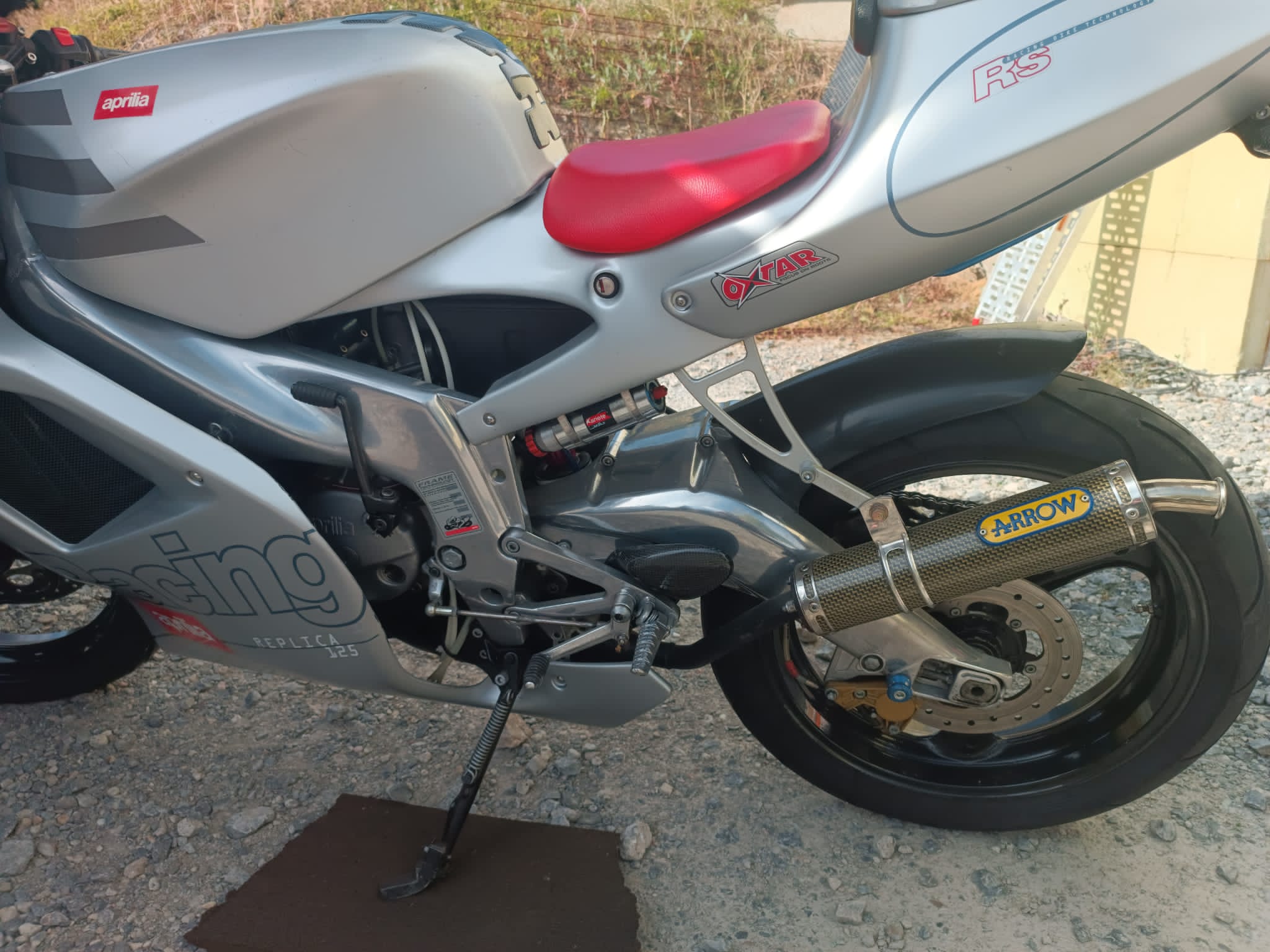

    zum Zustand: Sie steht an für sich ganz gut da. Sachs-Boge Federbein mit Ausgleichsbehälter, Carbon Mebran, Kickstarter mit ausgeschnittener Verkleidung und Marchesini Felgen sind verbaut. Allerdings ist wie zu erwarten nicht der SP Zylinder verbaut sondern der Standard 220H Zylinder. Auch die Auslasssteuerung (8400) ist nicht mehr vorhanden, ich vermute da sie mal auf 11kW gedrosselt war. Die Fahrgestellnummer habe ich auch schon geprüft, es handelt sich tatsächlich um eine Werksseitig Ausgelieferte SP. Vergaser hab ich auch schon Ultraschall gereinigt. Verbaut ist eine Arrow Auspuffanlage ohne ABE, leider nicht die begehrte SP Auspuffanlage. Selbstverständlich bekommt sie jetzt erstmal eine große Inspektion inkl. Rahmen polieren usw. :smiling_face_with_smiling_eyes:
