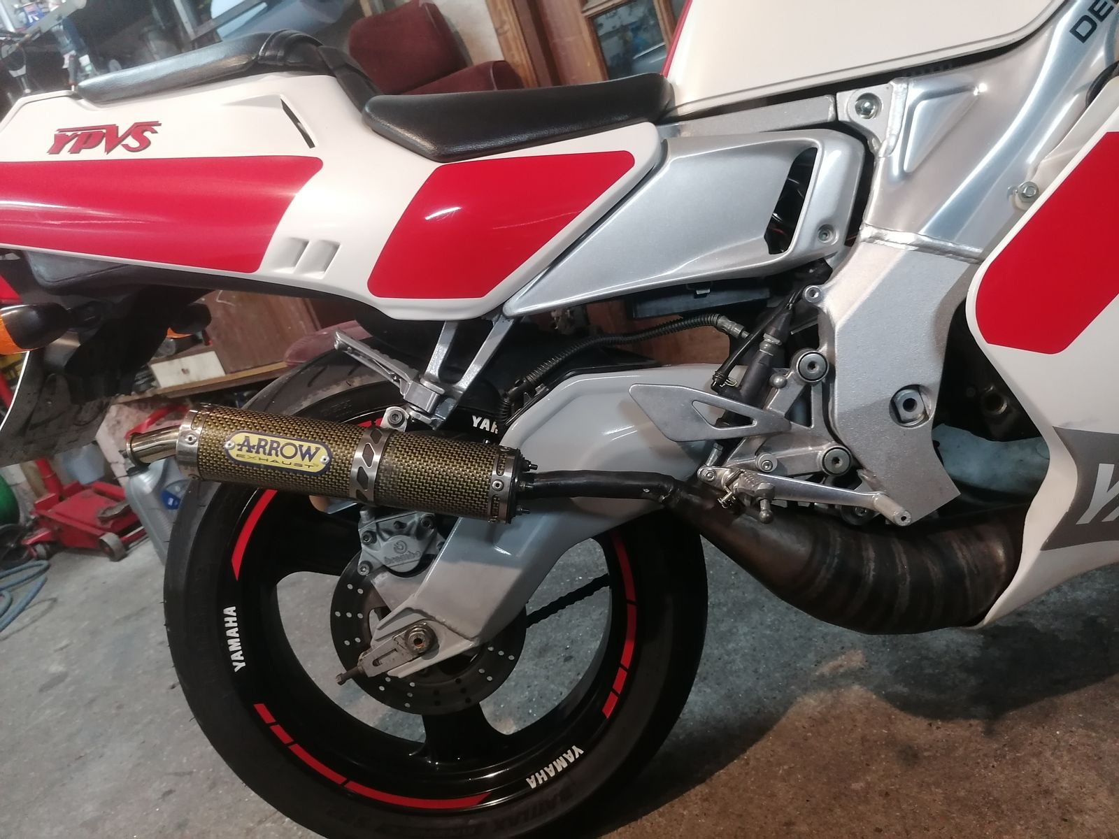

Ja, es geht naturlich erstens um die optik. Dennoch wurde die distanzscheibe mit tig geschweisst. Das ganze habe ich vor 15 jahren gemacht.
Mfg
Hallo Phil, mit etwas bastlerei.
Kurz erklart: Ich habe einen distanzscheibe aus alu an der linke seite geschweisst. Dann die locher fur die bremsscheibe gebohrt. Fur die bremsattelaufnahme habe ich der rechte bremssattelhalter an der linke seite verschraubt. Der loch fur die achse musste ich vergrossern. Der tachoschnecke passt noch ganz knapp.

Hallo, ich habe heute eine schwinge aus eine szr in meine belgarda eingebaut, die schwinge war etwa 1 zentimeter breiter an der rahmen anschluss. Erstens habe ich beide lager ausgepresst, dan etwa 5 milimeter auf jeder seite geschliefen.
Dann beide endschlage von lager etwa 2 milimeter gefrasst damit die lager weiter nach innen gehen. ( man kann auch zwei lager mit zwei zentimeter lange kaufen, anstatt drei, dann muss man nicht die schwinge fressen) Dann habe ich die schwinge lackiert und eingebaut. Die abbstandhulsen von der hinterrad muss ich noch basteln, den die szr schwinge ist ca, 1 zentimeter breiter.
