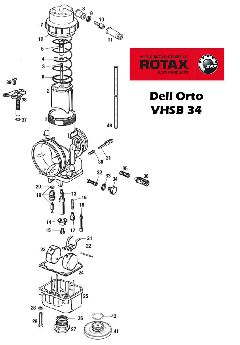

    Wenn du schon alles wechseln und reinigen willst dann wechsel doch Schwimmer und/oder Schwimmerventil auch gleich oder stell das Zeug so ein dass er rechtzeitige zu macht dann hast du das Problem mit dem Überlaufen nicht mehr
    Hab noch bisschen was über diese Hauptdüsenkapslung gelesen die macht in der Regel keinen unterschied viele haben die nicht verbaut. Die hilft nur der Hauptdüse bei der Spritansaugung aber der Einbau schadet sicher nicht.
    Ich hab leider ein bisschen den Überblick über deine mopeds verloren und es ist bisschen verwirrend was jetzt wo und wie ist. Vielleicht hätten da 2 separate Threads geholfen
    das ist die Verschlussschraube der Schwimmerkammer. Hab ich im Internet gefunden. Ein Dichtring ist dort auch noch drin: (NR26 Dichtring und nr27 schraube im Bild) vielleicht findest du das zeug auch in DE ka hatte jetzt keine zeit länger zu suchen.
    Verschlussschraube DELL'ORTO - VHSB 34 (Rotax Max) | 17.82€ | Kart ersatzteile : Direct-karting.com
    Oder aus FR: https://www.123karting.fr/carb…hon-de-cuve-dellorto.html
    Dichtring: https://www.123karting.fr/carb…ouchon-cuve-dellorto.html
    Sonst halt die jetzige reinigen falls es geht.
