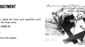

Schwimmerstand einstellen nach WHB:
Schwimmerstand an meinem PJ38 ist ungefähr so eingestellt, dass die "naht" vom Schwimmer parallel zur Dichfläche der Schwimmerkammer steht. Bin mir aber gerade nicht sicher ob der Federstift im Nadelventil nur berührt oder voll gedrückt war.
Ich muss an meiner demnächst den Vergaser sauber machen - dann kann ich dir das genau dokumentieren falls gewünscht.
