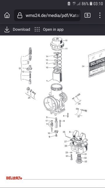

    Okay, dann kann das auch ausgeschlossen werden. Vlt eine Frage zum Schwimmer. Ein neuer Schwimmer sollte ja eigentlich entsprechend funktionieren, oder ist es "normal" an Aprilias den Schwimmer einzustellen? Habt ihr da Erfahrungswerte? Ich kenne das von älteren Maschinen teilweise, würde mich aber wundern, wenn das bei den Baujahren noch normal ist.
    Und zum Überlaufrohr, dass hab ich mir zugegeben nicht angeschaut. Wer denkt auch an so etwas?! :thinking_face: Das ist nicht austauschbar oder? Also direkt mit der Schwimmerkammer verpresst. Edit: hab gerade deinen Beitrag vom letzten Jahr gesehen. Jetzt bin ich sehr gespannt!
    Wo hast du die Schwimmerkammer gekauft? Bei Steine?
    Top, dann kann der Schwimmer schonmal ausgeschlossen werden. Der Schwimmer ist nicht undicht, hab ich kontrolliert. Kenne das Problem noch aus Herkules-Zeiten (K103S), die guten alten Metallschwimmer.... :face_with_tears_of_joy:
    Mit der Dichtung ist auch ein sehr guter Tipp, werde ich überprüfen! Sollte jedoch drin sein, hab es entsprechend dem Bild zusammengebaut.
    Weisst du zufällig verlässlich welches Nadelventil in den VHSB34LD reinkommt? Ich bin gerade am überlegen ob das der Fehler sein. könnte...

    Zum Vergaser, die Innereien sind teilweise neu, da ja einiges auch fehlte... zb auch das Nadelventil. Interessant wäre auch hier, was ist der korrekte Wert des Nadelventils? Ich habe ein 300er drinnen. Müsste auch vorher drinnen gewesen sein, deswegen habe ich mir daran orientiert. Vielleicht liegt hier der Hund begraben. Die Vorbesitzer haben ja offensichtlich sowieso an dem Vergaser herumgemurkst...wobei ich mir nicht vorstellen kann, dass jemand die Größe des Nadelventils ändert. Kommt da ein kleineres Nadelventil rein? Ich finde auch hier leider keine wirklich verlässlichen Infos. Aber das 300er sollte glaube ich passen.
    Mit offenem Hahn tropft sie auch. Überlauf werde ich auch kontrollieren sobald ich wieder drankommen. Danke für den Tipp!
    Ich hatte den Schwimmerstand entsprechend dieser Anleitung kontrolliert und versucht einzustellen. Sind die Werte korrekt? https://www.vortex-rok.com/ges…news_campionati/88_40.pdf Für den VHSB wird ein Schwimmerstand zwischen 11,5 und 10,5 mm angegeben,

    Verbaut ist der Dellorto VHSB 34LD
    Mit einer K57 Nadel und einer 155mm Düse, also soweit normale Werte. Mit der Bedüsung muss ich im Laufe der Zeit schauen, vlt muss ich die nochmal anpassen. Probleme macht mir der Überlauf, es läuft quasi immer Benzin aus dem Überlauf und nicht zu knapp. Leider hatte der Vergaser keinen Schwimmer als ich das Motorrad bekommen habe (fragt nicht...alles war zusammengebaut...die müssen das tatsächlich den vergessen haben und als Resultat einen Klemmer bekommen haben..).
    Den VHSB 34 LD gab es ja in etlichen Maschinen, jedoch oft mit leicht geänderten Werten. Ich habe einen neuen, 9g Dellorto Schwimmer eingebaut, sehe aber, dass es den auch mit 8g oder anderen Gewichten gab. Weiss einer von euch mit Sicherheit, was für ein Schwimmer in der Futura (1991) verbaut war? Ich habe versucht den Schwimmer einzustellen, aber muss letztendlich nach stundenlangen hin und her sagen, dass es bislang nicht klappt, entweder sie lässt es über den Überlauf raus, oder bekommt nicht genug Sprit um fahren zu können (im Stand tropft es dann nicht mehr). Oder habt ihr irgendeine andere Idee, warum es über den Überlauf rausdrückt? Es kann doch nur am Schwimmer und dem entsprechenden Benzinstand liegen?!

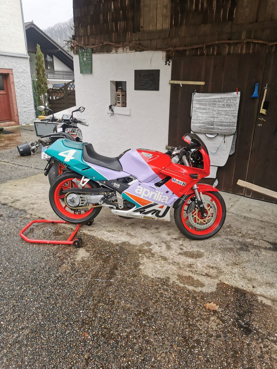

    Bin gespannt auf eure Antworten! Anbei ein Foto von der vorläufig fertigen Sintesi. Alternativ muss ich mir ansonsten irgendwann den 28mm Vergaser zurechtmachen...

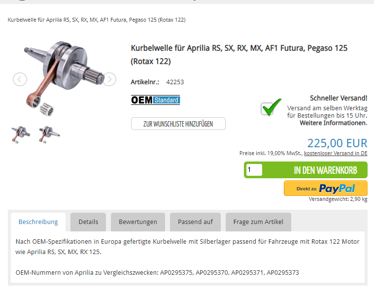

    Hi, ich hätte eine Frage zu der Ähnlichkeit der Kurbelwellen aus Rotax 122/123. Ich selbst habe einen AF1 125 Futura Rotax 123 (FM, Bj. 92`), den ich ab März komplett neu aufbauen werde. Am liebsten würde ich natürlich die eingebaute KW einfach überholen lassen (wahrscheinlich wirds auch darauf hinauslaufen...), allerdings aus Zeit Gründen überlege ich gerade, ob die KW für den Rotax 122 reinpasst. Die gibt es gerade neu zu kaufen...
    Kurbelwelle Motoflow
    Bei dieser Ersatzkurbelwelle von Motoflow handelt es sich um ein exaktes Replikat der Rotax 122/123 Original - Kurbelwelle. Da der Rotax Motor in der Regel…
    www.radicalracing.de
    Kurbelwelle AP0295375 AP0295370 AP0295371 AP0295373 Aprilia RS/SX/MX/RX 125 Rotax 122
    Ich weß, dass die 122er KW zB mit einem Sprengring gesichert ist, und die 123er mit der dicken Mutter. Hat jemand verlässliches Wissen ob das ohne Probleme kompatibel ist?
    Und wenn ja, Erfahrung mit der Haltbarkeit/ Qualität von den oben angegeben Kurbelwellen (wahrscheinlich sind eh die gleichen..)?
