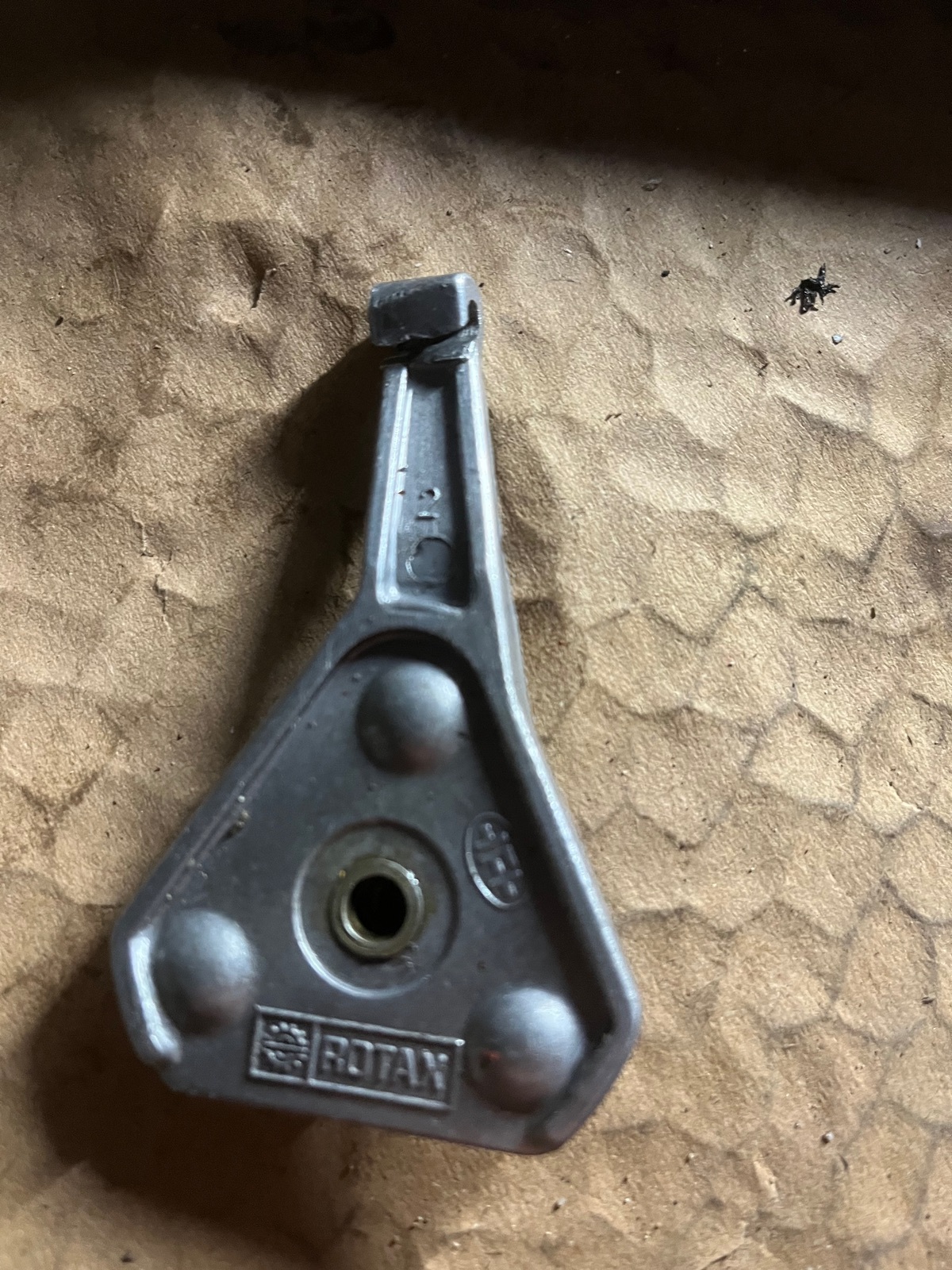

    Also Gewinde wieder instandgesetzt am Ausrückhebel und heute nochmal versucht die kupplung einzustellen.
    Es geht zum verrecken nicht.
    Ich muss am Kupplungshebel die Schraube komplett raus drehen damit man mit der Kiste irgendwie schalten kann.

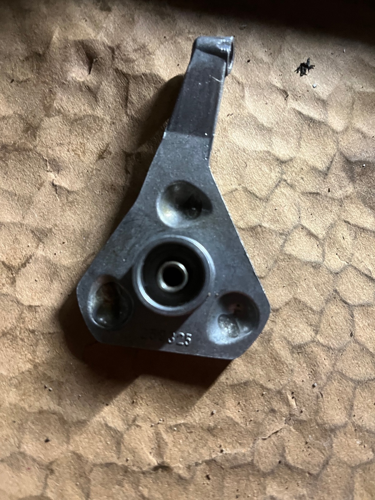

    Sieht aus als hätte da jemand eine Gewindehülse eingepresst. Wenn da auch wirklich ein Gewinde drinnen ist, würde das funktionieren, ließe sich auch kontern, wenn eine längere Madenschraube eingebaut wird, die oben noch aus der Hülse guckt, dann kann sievon oben mit einer Mutter gegen die Hülse gekontert werden.
    So sieht es für mich auch aus.
    Eingeschraubt war eine normale Inbusschraube in M6
    Auf meinem Hebel steht eine 1 und auf dem mit der Hülse eine 2, hat das irgendeine bestimmte Bedeutung ?
    Mal schauen ob ich mir dafür was besorge oder der anderen mit nem HelioCoil repariere.

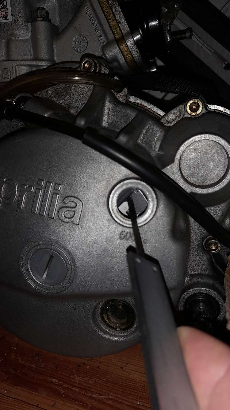

    Achso wenn die Einstellung so ist, sehe ich den Ausrückhebel garnicht mehr im Schaufenster.
    Drehe ich den etwas rein merkt man wie die Maschine im ersten Gang mit gezogener Kupplung nach vorne will und hab dann auch das Problem das ich nicht mehr in neutral komme.
    Bei Halbwegs richtig eingestellter Kupplung ist am Druckpunkt der Motor innere Ausrückhebel im 1. drittel des Sichtfensters zu sehen, ich meine im Werkstatthandbuch ist das auch irgendwo beschrieben, ich weiß bloß nicht mehr in welchem Handbuch das steht.
    Sichtfenster von links gesehen, sieht man meinen Ausrückhebel nur ein kleines Stück.
