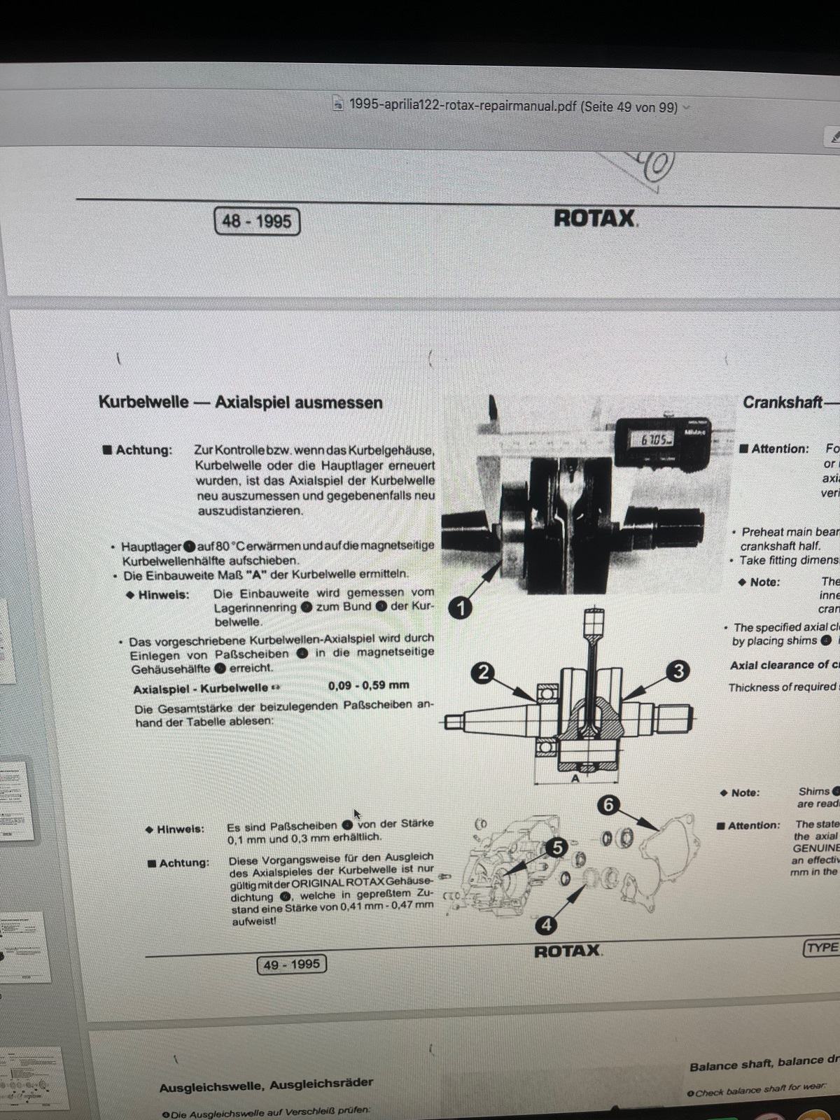

Ja genau die fehlt auch.
Jetzt mal ganz doof gefragt.
Könnte man eine passende VA Unterlegscheibe nehmen.
Die Versandkosten sind teurer als die Paßscheibe

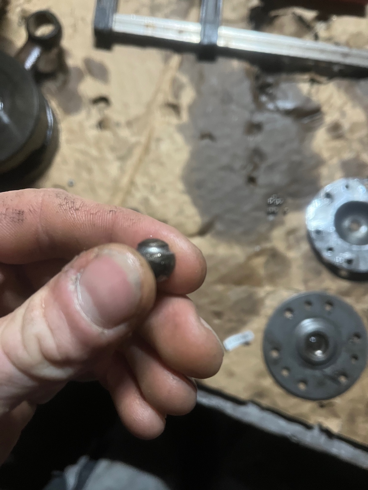

Die beiden Lager in der Schaltwalze laufen auch nicht mehr ganz rund
Und die Druckplatte der Kupplung auch durch ist.
Hätte ich die Maschine so gefahren, hätte es einen größeren Schaden gegeben und das Teilen des Blocks wäre mein kleinstes Problem.

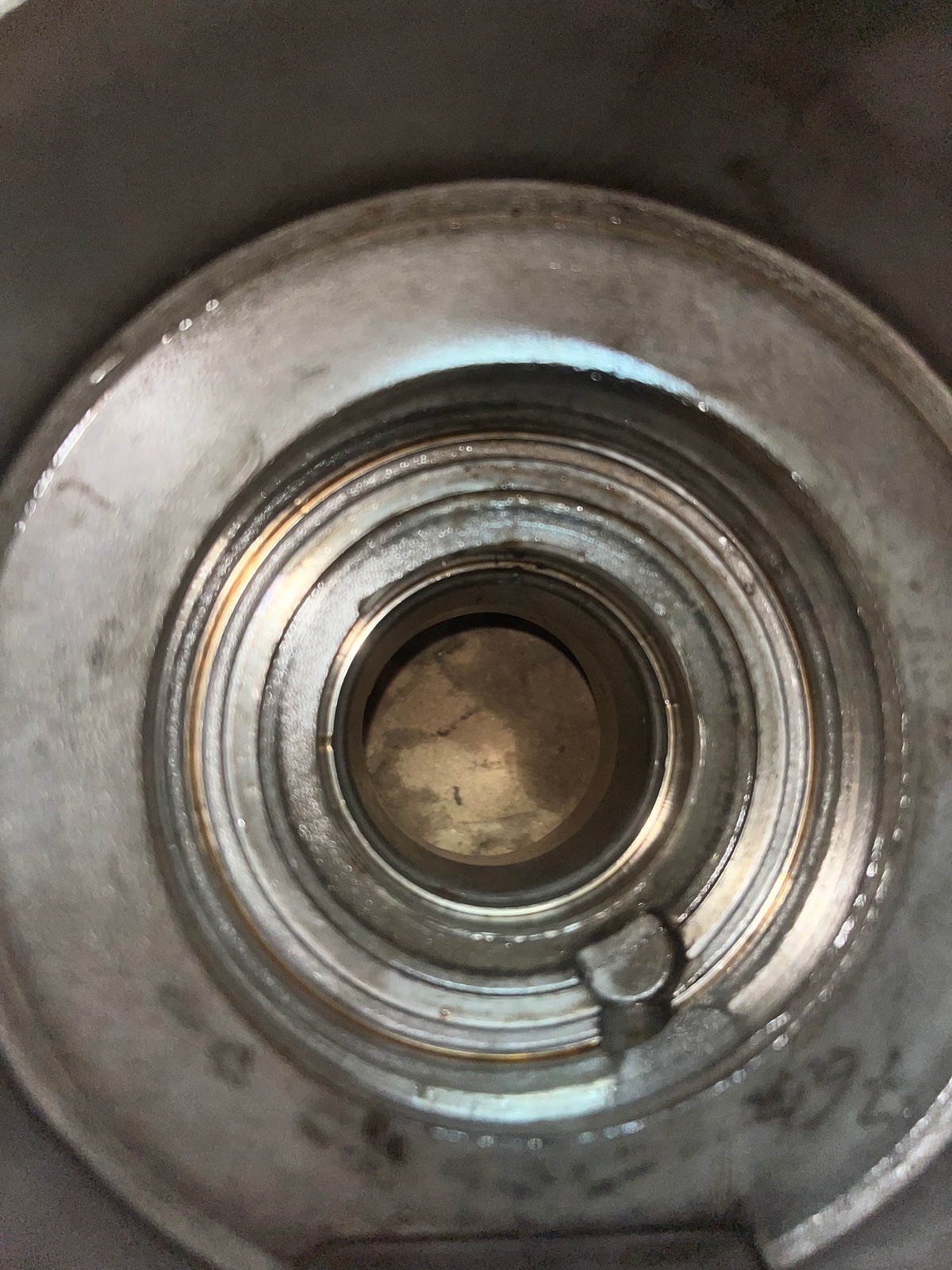

Ne hab ich noch nicht raus gezogen.
Egal von wo aus ich gucke, man sieht kein WDR.
Spätestens wenn das Lager raus ist werde ich ja sehen was Fakt ist.
Raus muss es so oder so.
Das täuscht tatsächlich auf den Foto ich hab mir das gerade nochmal angeschaut.
Das ist das Lager was man sieht.
Da ist definitiv kein Wellendichtring verbaut.
D.h. der Wellendichtring auf der Kupplungsseite hat gefehlt oder?

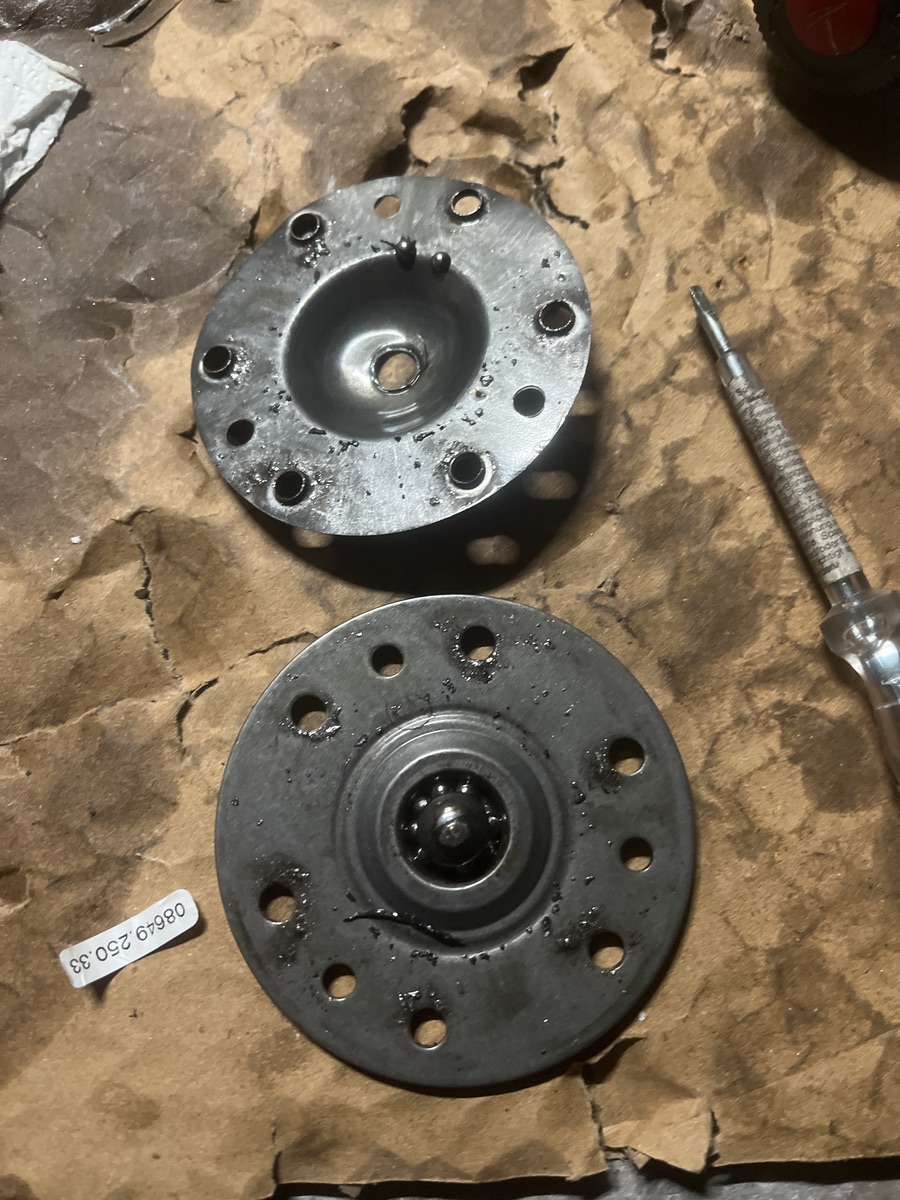

Hast du die Kupplungsdruckplatte selber aufgemacht oder war die schon mal offen?

Ne, der Wellendichtring auf der Zündungsseite
Die Druckplatte muss schonmal offen gewesen sein. Sah zumindest so aus.
Ich hab die dann mal heute aufgemacht.
