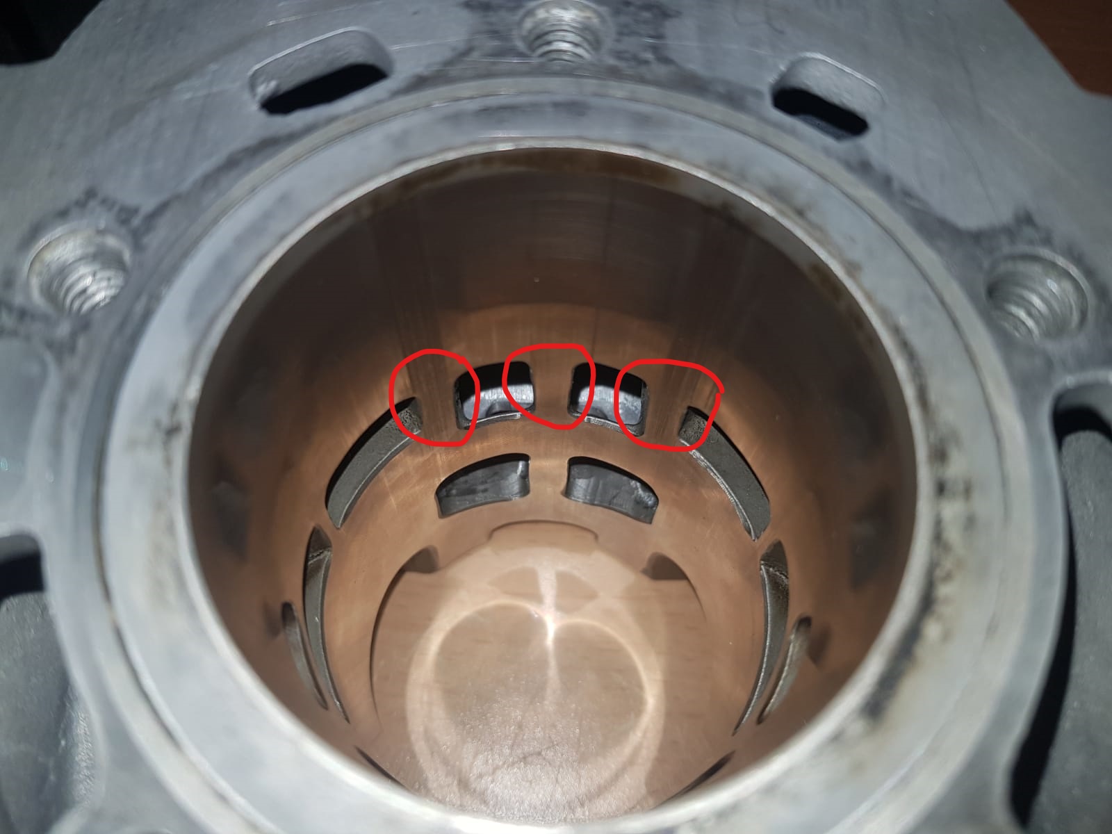

    Bevor ich im Zylinder fräsen würde, würde ich mir zuerst alle Dinge drum rum vornehmen. Auspuff, Zündbox, Verdichtung und Vergaser. Der Zylinder kann circa 35-37ps Kw Leistung so wie er ist. Das sollte man erst einmal ausschöpfen bevor man da sinnlos drin fräst und damit Standzeit und wenn man die Spülung versaut auch noch die Leistung herabgesetzt.
    Also erzähl uns mal was du jetzt schon verbaut hast.

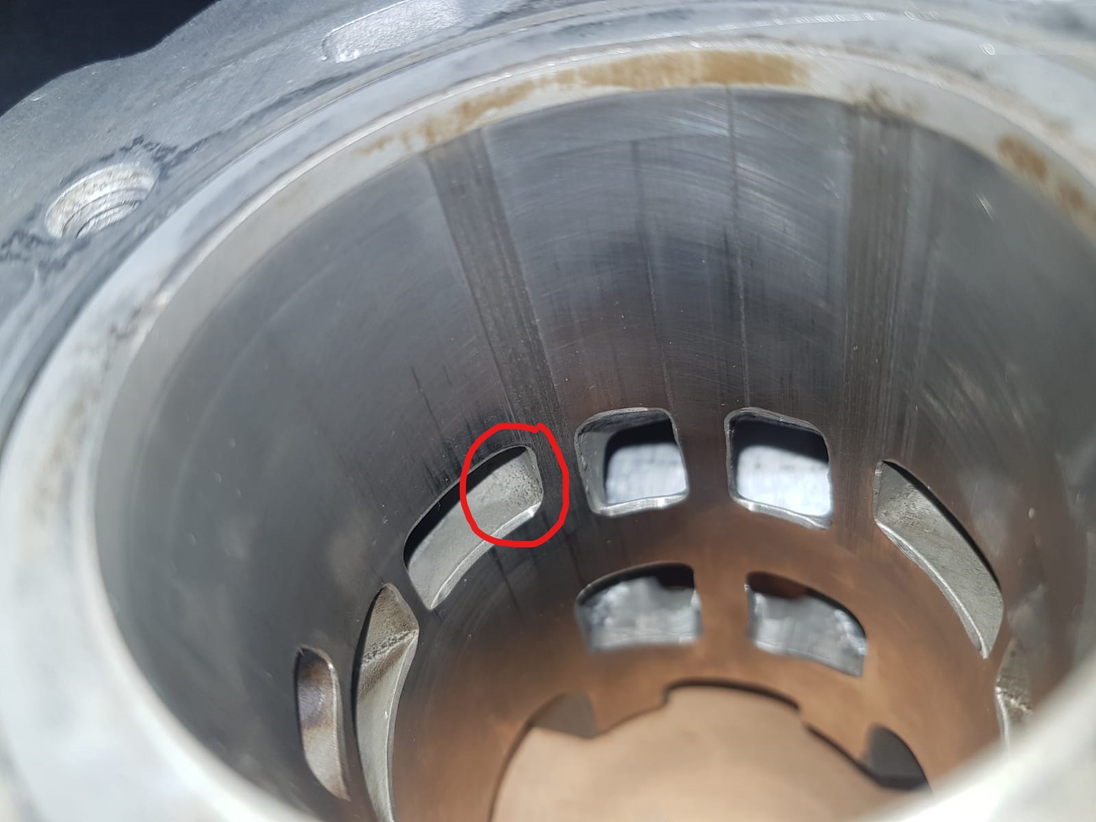

    Genau, in deinem Abguss von den Überströmern sieht man gut die Ecke die ich meine.
    Diese etwas abrunden bzw. den Radius größer machen -->somit wird der Steg schmäler, natürlich kann man dann nur mehr den 1 ring Kolben fahren was aber kein Problem wäre.
    Das wohl heikelste daran wird sein dass man den Winkel Richtung Auslass wieder richtig trifft, hab leider noch nie einen Zylinder auf solch eine Weise bearbeitet.
    Könnte mir aber Vorstellen das dies Leistungsmäßig etwas bringen sollte.

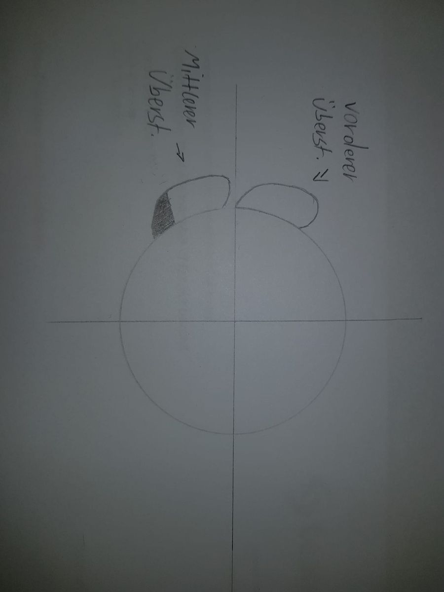

    Bei dem Zylinder fällt als erstes auf das die Stege bei den hinteren Überströmern (Booster) sowie die Mittleren (links und rechts neben den Boostern) recht groß und breit ausfallen.
    Das liegt meines Erachtens daran das auf diesen Stegen der Kolben ring geteilt ist bzw. der Ringpin sitzt, bei den Cagiva Kolben gibt es ja 1 und 2 ring Kolben bei den 2 Ring Kolben liegen die Ringpins links und rechts von den Überström Boostern, bei dem 1 Ring Kolben wiederum liegt der Ringpin genau in der Mitte.
    Man kann deutlich fühlen dass der Radius der mittleren Überströmer (Richtung der Booster) abrupt sehr stark zunimmt eigentlich ist er schon fast rechteckig, eben darum dass der Steg für den Ringpin so breit sein kann (2 ring Kolben).
    Hier eine Kurze Skizze zum besseren Verständnis (Man ignoriere meine Zeichenkünste :nerd_face: ) :
    Der graue Bereich ist jener denn ich wegfräsen würde damit der Radius runder wird und der Überströmer mehr Flächer erhält.
    Wenn man also nur denn 1 Ring Kolben fährt könnte man diese Überströmer in die Breite ziehen (wie auf der Skizze; somit wird der Steg dünner) und gleichzeitig den Radius deutlich runder gestalten. Dadurch wird erstens die Fläche der Überströmer größer und zweitens wäre der Radius Strömungsgünstiger. Müsste Leistungstechnisch doch was bringen oder liege ich komplett falsch?
