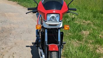

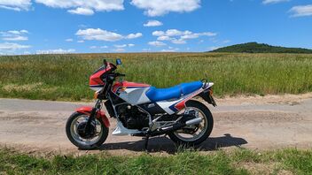

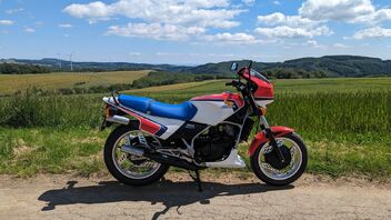

Sie läuft sehr gut, Handling ist super easy. Schöner gleichmäßiger Motorlauf, sehr wenig Vibrationen obwohl der obere Kolben nicht der Originale ist, den konnte ich nirgends finden. Der Kolben der jetzt verbaut ist ist leichter, man merkt aber nicht das der Motor dadurch mit mehr Vibrationen läuft.
Den typischen Zweitaktpunch hat der Motor nicht, eher lineare Leistungsentfaltung. Im unteren Drehzahlbereich ist schon ausreichend Drehmoment vorhanden so das man es auch gemütlich angehen lassen kann. ich muss den Kolben noch einfahren und drehe deshalb noch nicht voll aus. Die Maschine wird bei mir nicht sehr viel gefahren werden, deshalb habe ich auch nicht viel Angst das der Motor nicht hält. Der hat bis jetzt 34000km gehalten. Beim oberen Zylinder ist die Bohrung der Kopfdichtung jetzt etwas größer damit mehr Kühlwasser fließen kann um dem thermischen Problem des Zylinders entgegen zu wirken.
